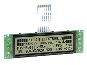

Hier ein Bild vom Diplay der Fa. Pollin! Hat schon mal einer dieses
Bauteil (Display) zerlegt?
Meins sieht fast genau so aus!

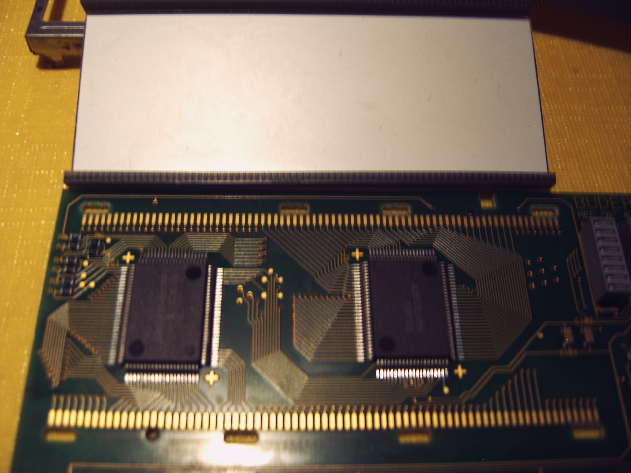

Demnach hat Dein Display den Controller M50530.
Das Pollin-Display 4x27 hat aber zwei Controller HD44780. Diese werden
völlig anders angesteuert. Da dürfte absolut nichts kompatibel sein.
Und betrachte bitte Leiterplatte mit Controller und ggf. Treiber und das
eigentliche Display (die Glasplatten mit dem Flüssig-Kristall) als eine
untrennbare Einheit, die sich nur unter industriellen Bedingungen
(Vorrichtungen, Spezialwerkzeuge) zusammenbauen lässt. Mit
Bastlermitteln ist die erforderliche Präzision nicht (zuverlässig)
erreichbar.

Zu diesem Bild:
Display von der Platine demontiert.
Darunter die Platine mit jeweils 76 Pads OBEN un 76 Pads UNTEN.
Die Leiter-Gummis haften noch am Display. Diese stellen nachher die
Verbindung her.
Es folgen noch drei Bilder mit kurzem Text.

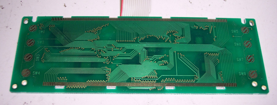

von Rolf Meyer (Gast)
Bild Nr. 2
Display noch mit Rahmen an der Platine befestigt!
Darunter liegen die Pads, 2 x 76, und die 2 Ansteuerungs ICs.
ROLF

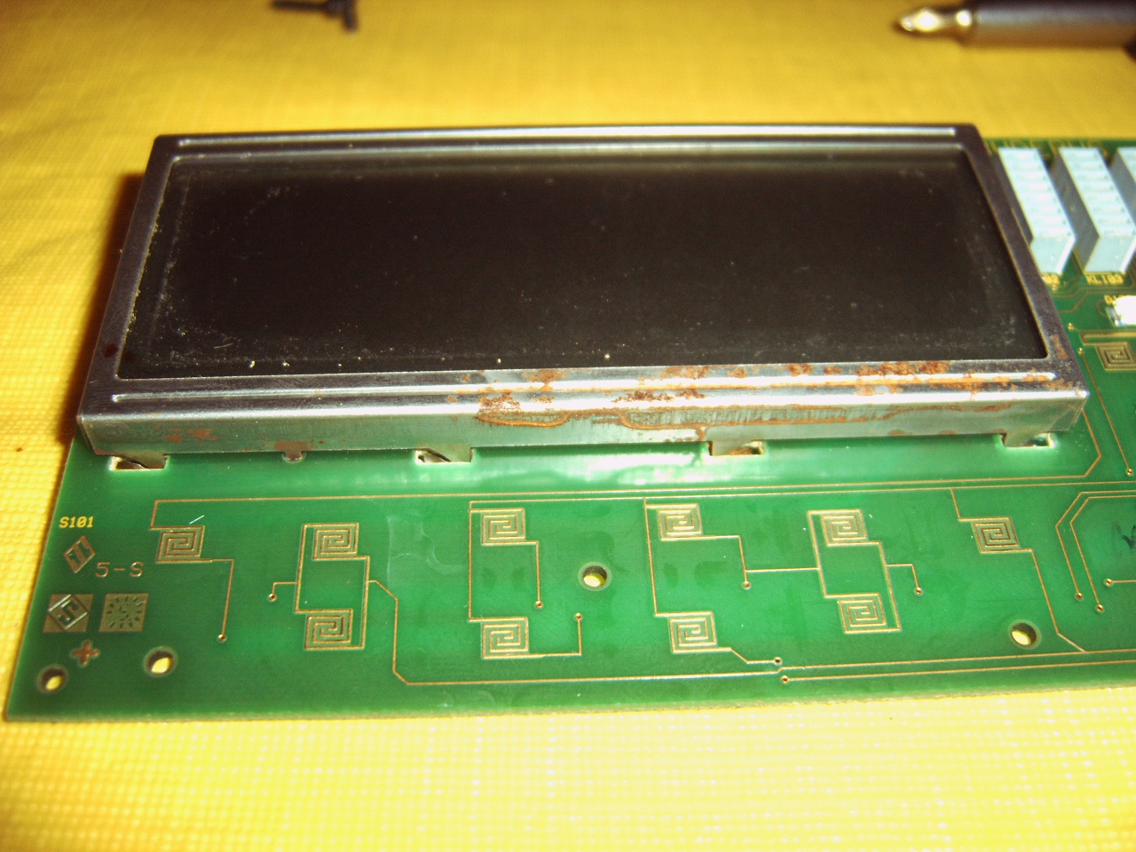

Bild Nr. 3
Hier noch einmal, das Display und der Befestigunsrahmen!
Rolf

So sieht das 4x27 LCD von Pollin aus. Es hat leider viel mehr Pins als
deines.

- Es ist wie deines als 32x120 organisiert. Zum Vergleich: das 4x27
  von Pollin ist 2x16x135, hat also nicht nur mehr Spalten, sondern
  ist praktisch wie zwei zweizeilige Displays aufgebaut (deswegen auch
  die vielen Anschlüsse).

Die Batterien sind schon richtig angeordnet, da hat der Entwickler schon
aufgepasst!
Nur was ich nicht verstehe, die Batterien sind unterhalb des Displays
auf der Rückseite des Bedienteil untergebracht! (Hinter den
Bedientasten)
Siehe mein allererstes Bild.
Das Bedienteil ist in ca. 75° Neigung auf das Regelteil aufgesteckt!
Wie kann nun denn, die Soße, bei dieser Neigung nach oben laufen?
Siehe Bild!

Sind die Leiterbahnen des Displays auf dem eigentlichen Glas zerstört
oder ist nur der Kontakt-Streifen beschädigt?
Wenn es nur der Gummi-Streifen ist kann man den evtl. tauschen oder ein
bisschen einkürzen, um wieder "frische" Leiterbahnen zu erhalten.
Hallo Gast!
Die aufgedampften Leiterbahnen auf dem Glas!
Kontaktstreifen schon untereinander getauscht und gedreht! Fehler ist
immer der gleiche!
Mit 30facher Vergrößerung ist die Abätzung gut zu sehen!
Bekomme ich auch nicht mehr mit Silberleitlack hin!
MfG. Rolf
