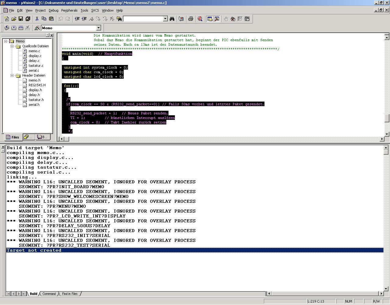

Ein weiters Sympton ist, wenn ich den Optimierungsgrad runterschalte auf
3 (Peephole optimization) dann erhalte ich gar kein Hex File mehr, der
Compiler zeigt folgende Warnung: (ich habe ein Screenshot gemacht)
Ich bin echt mit meinem Latein am Ende.

Gast #704021
Die Fehlermeldungen die du bekommst sind nur warnungen das die
entsprechende Code stelle zwar in deinem File eingebunden wird es aber
darauf kein Aufruf erfolgt. Deshalb wird sie vom Linker ignoriert. Am
besten du entfernst aus dem Linkfile mal alle Datein die du in der
abgespeckten Version nicht brauchst. Dann muessten diese Warnmeldung
verschwinden. Dann kannst du es nochmal testen. Welche version von Keil
verwendest du uVision2 oder 3 ?
Auch waere es ratsam die sache mal nicht auf der Platine sondern im
Debugger mal zu testen.
Gruss Helmi
