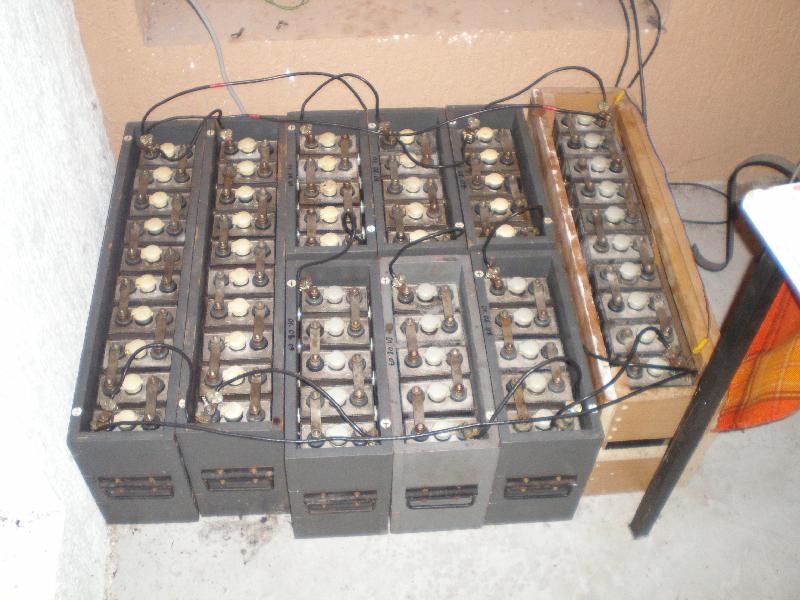

Ich habe ein 53 Watt Solarpanel auf dem Dach das derzeit insgesammt
300Ah an alten Nickel-Eisen Akkus speist und da ein Bisschen Garten-
bleuchtung usw. dran hängen. (Die Dinger brodeln wenn die Sonne scheint,
über 3,8A Ladestrom, ich habe die Teile ausgewaschen und neue Lauge
spendiert, unkaputtbar die Teile, Bj 1967).

Gast #704921
@Dieter: Wieso Vorgänger?
Bleiakkus sind dann wohl die Nachfolger?
Diese Prismatischen Stahlzellen sind alles Nickel-Eisen Akkus,
IMHO fährt sowas sogar die Bundesbahn an den Anhängern durch die Gegend.
der Radgenerator ist nur die halbe Miete. Viele Bergbaulampen und
Ähnliches,
Handlampen der Feuerwehr usw. sind Nickel-Eisen Batterien. Das Verhalten
ist praktisch identisch zu Nickel-Cadmium Akkus, leider verfügen aber
diese
Naßzellen mit flüssigem Elektrolyt über keinen Memoryeffekt.... :-)
Gruß,
Holm

holm wrote:
> So sieht sowas aus
> Gruß,
> Holm
Geil.......
ups....
Sorry....
ich will mehr Input.....
genau das habe ich nach der Lektüre des Wikipedia Artikel vermutet.
 weil die Industrie will ja nur unser bestes ........
 und versorgt uns nur mit den besten Infos ........
 und hasst nichts mehr, als Sachen die ewig leben ......
 und effizient sind ........
 und ev. die Umwelt nicht oder nur wenig belastet ......
 und weil solche Produkte erheblich unanfälliger gegen Störungen sind
 usw....
wo bekommt man diese Akkus, oder gescheite Infos.
ich weis, das die Post ( Telekom ) früher auch solche Akku Räume hatte.
alles aus Einzelzellen aufgebaut. ( schöne kleine Aquarien aus Glas )
weis aber nicht ob das Blei oder Eisen war.
lg
Peter
war sicher Blei wir hatten bei uns im Kraftwerk auch solche
Batterieräume mit "Aquarien aus Glas" wurde aber letztens auf Gel
umgebaut. (kann man viel machen mit solchen Glaskästen*fg* Blumen rein,
Deko, ein echtes Aquarium ...)
