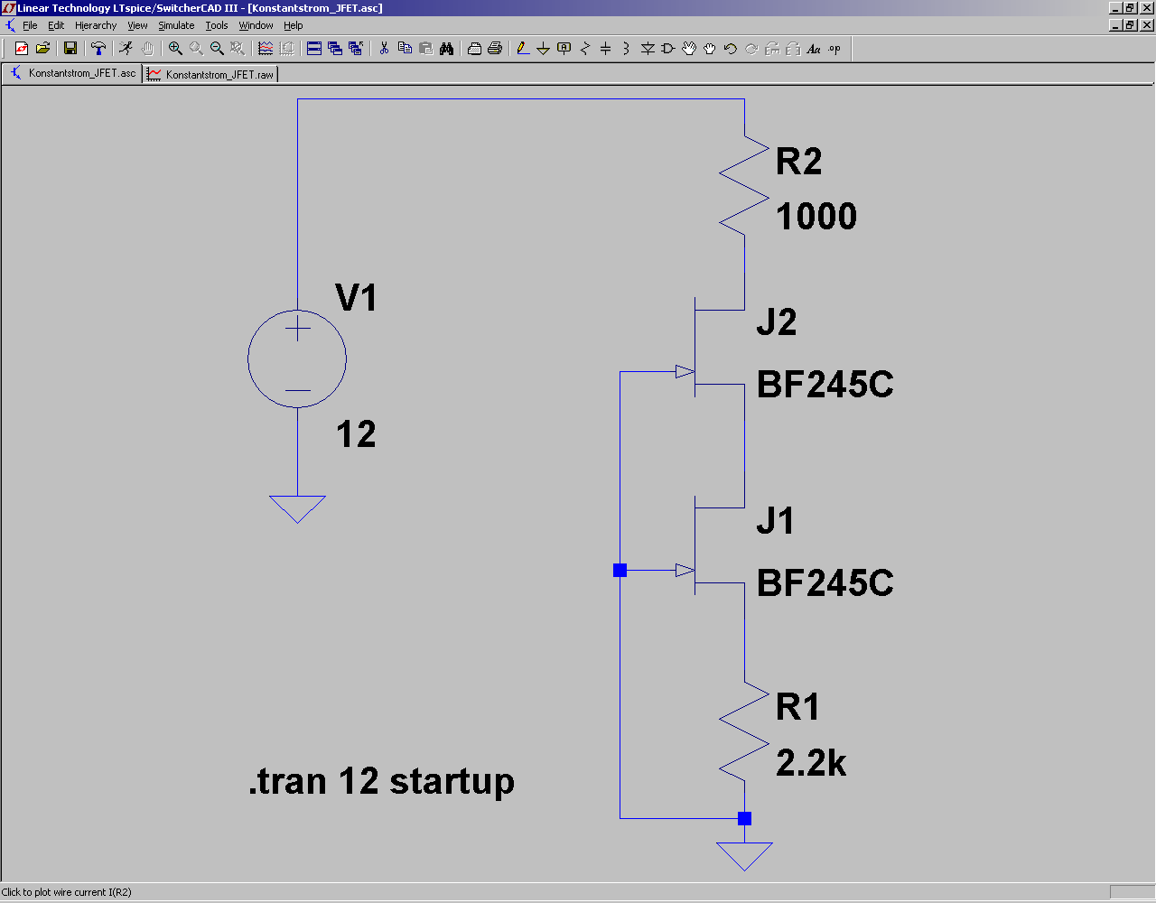

von Björn W. (bwieck)
Ralf wrote:
> Hi,
> ich habe einige Aufbauten davon schon angesehen aber ich wusste nicht
> welche davon nun besser geeignet ist, bzw. war mir nicht sicher.
> Könnte jemand evtl. direkt auf eine Schaltung verweißen mit welcher er
> gute Erfahrungen im Bereich 1mA gemacht hat?
Ich mache sowas gerne mit JFET in Kaskodeschaltung.
R2 ist die Last
R1 kann auf deine Bedürfnisse Angepasst werden.
Grüße
Björn
Ralf wrote:
> Und damit kann ich exakt 1mA setzen? das heißt aber R1 sollte sehr genau
> sein oder? Benötige ich dazu noch einen Impedanzwandler wenn ich nun
> über R2 die Spannung messe??
für 1mA kannst Du 3,1k nehmen oder besser noch einen 5k Trimmer
Dann kannst Du genau Justieren.
Impedanzwandler braucht du normalerweise nicht.
Grüße
Björn

von JensG (Gast)
also soweit ich die FET-Variante kenne (wie von Björn vorgeschlagen),
kannste davon keine Genauigkeit erwarten. Die Temperaturdrift dürfte
hier etwas zu sehr dazwischenfunken, und exakte Widerstandsmessung geht
damit sicherlich nicht.
OPV + Transistor ist da sicher die bessere Variante.

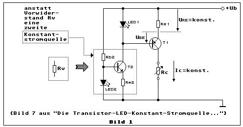

von jack (Gast)
Das ist genau genug.
(Aus dem El-Ko)
> (Aus dem El-Ko)
LED´s sind aber auch nicht gerade bekannt für Ihre Temperaturstabilität.
Grüße
Björn
von jack (Gast)
Ja, wenn er seine Stromquelle abwechselnd drinnen und draußen betreibt.
Vergiß es.
von Falk B. (falk)
@ Björn Wieck (bwieck)
Die Leute haben sich schon was dabei gedacht. Denn der Transistor hat
auch eine Temperaturdrift. Wenn beide gleichzeitg in die gleiche
Richtung driften passt das.
MFG
Falk

von Unbekannter (Gast)
Wer sagt das? Der Papst? Deine Mutter?
Ansonsten, zu Deiner Schaltung:
Die ist eben nicht "genau genug", weil Beta von Uce abhängt und Ube
auch. Bei  konstanter Spannung wäre es klüger, T2, Rb2 und Re2 durch
einen Widerstand zu ersetzen und statt dessen einen weiteren PNP als
Kaskode in den Kollektor von T1 zu setzen.
