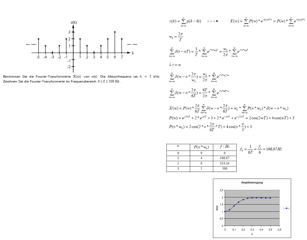

Hab mal wieder bei einer Aufgabe ein Problem. Wie kommt man rechnerisch auf den Amplitudengang A(alfa)? Warum eigentlich T=(2*pi)/(6*T)

...hier die Aufgabenstellung und Lösungsweg.

In dieser Aufgabe habe ich das Problem, dass ich nicht genau weiss wie man auf den Amplitudengang A(alfa) kommt.
#706884
Weiss hier keiner, wie man auf den Amplitudengang A(alfa) kommt ??? Kannst du uns erklären wo diese Aufgabe her hast. Aus einem Buch kann die doch nicht sein. Sonst müsste doch erklärt sein was alpha sein soll.

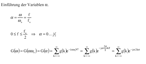

Hallo Tommi, im Anhang steht die Bedeutung von alfa drin.
#707699
---> w*T = 2*pi*f/fs = 2*pi*alfa

Diese Aufgabe wurde mal vor zwei Jahren in einer Klausur gestellt.

Hi, dass f/fs <= 0.5 sein soll ist eigentlich nur das Nyquistkriterium. ==> http://de.wikipedia.org/wiki/Nyquist-Shannon-Abtasttheorem
#708192
ok, weiter gehts :-) Neben dem Nyquistkriterium ist eine DFT auch symmetrisch bezüglich fs/2, so dass das Darstellungsintervall sinnvoll gewählt ist. Formel DFT: Hierbei ist X(m) gleich deinem m-ten Bin im Spektrum (das gesuchte A(alpha)). alpha ist in diesem Kontext gleich: Da obige Formel dir einen komplexen Wert liefert musst du noch nach den Regeln der komplexen Rechnung den Betrag bilden. m = 0, 1, ... , N-1 N = Anzahl deiner Samples x(n) entspricht den gegebenen Eingangswerten Gruß, Alex

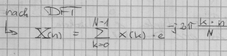

Formel DFT:
X(m) = \sum_{k=0}^{N-1}{x\left(n\right)\left(cos\left(\frac{2\pi
km}{N}\right) - j sin\left(\frac{2\pi km}{N}\right)\right)}
k läuft doch von 0 bis z.B. 6
N ist dann ich Gesamtanzahl hier z.B. 6
Was gebe ich für m an?
x(k) kann ich ja von der Zeichnung (Aufgabenstellung) ablesen.
z.B. x(k=0)=3
#709913
... hier ist nochmals die DFT Formel.
#710056
Rechnerisch komme ich nicht auf die Werte wie in der Lösung angegeben. A(alfa=0) = 1 A(alfa=0,2) = 1,75 A(alfa=0,5) = 2 Ich bin gerade am verzweifeln.

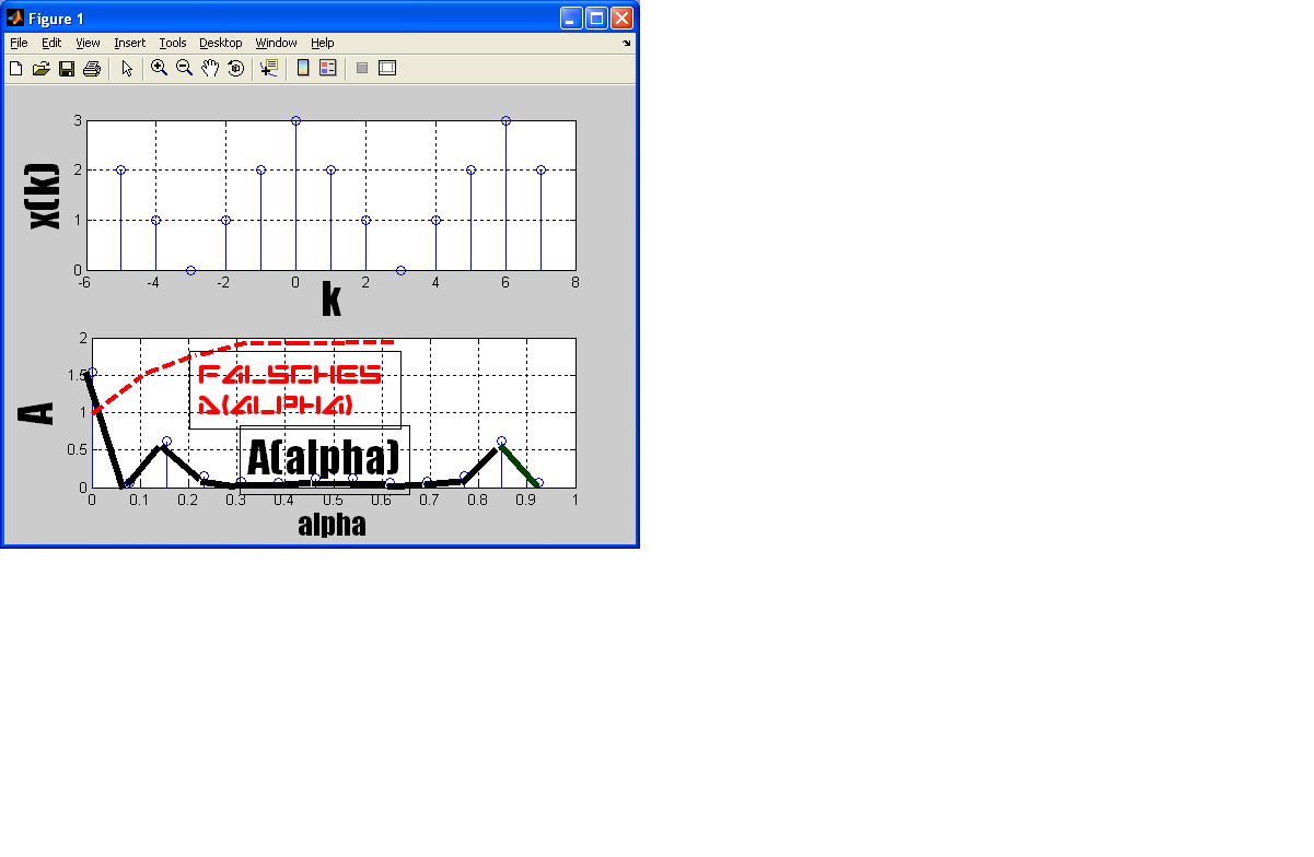

#710451
Hi Alex hab dein Matlabprogramm ausprobiert. Der Amplitudengang ist ja nicht identisch mit der Lösung, da ja das alfa nicht miteinbezigen wurde. alfa=m/N*fs Diese Gleichung müsste man doch umstellen nach m und dann in die DFT Gleichung einsetzen oder?
#710461
Was ich eigentlich nur wissen will, wie man auf den verdammten Amplitudengang A(alfa) siehe Lösung im Dateianhang kommt.
#710560
Der "verdammte" Amplitudengang rechts unten hat nichts mit dem gegebenen Signal links oben zu tun ... Ob man die x-Achse nun mit f = 0 ... 1kHz oder alpha = 0 ... 1 beschriftet macht keinen Unterschied.
#710583
Achso, dann ist der in der Lösung dargestellte Amplitudengang A(alfa) eigentlich nicht für diese Aufgabe. Dieser Amplitudengang ist aber in der Lösung so abgebildet.
#710586
Der von Matlab "DFT_Klausur.m" berechnete Amplitudengang ist definitv korrekt?
#710617
Mir scheint du hast keinerlei Bezug zur gegebenen Problemstellung.
Schau dir einfach mal das gegebene Signal an - im Prinzip ist das ein
abgetastetes Dreiecksignal mit einer Amplitude von 1.5, einer
Periodendauer von 6 Samples (f=1/(6*1ms)=166Hz) sowie einer DC
Komponente von 1.5 (f=0).
Dass der Peak bei 166Hz nicht die Höhe 1.5 hat liegt darin begründet,
dass die andere Hälfte des Signals im Peak bei 833Hz (Spiegelbild)
liegt, also einfach bei Bedarf mit 2 multiplizieren.
Jetzt könnte argumentiert werden, dass die Summe beider Peaks noch immer
nicht 1.5 ergibt - korrekt. Da die Zahl der Eingangssamples krumm ist,
also nicht N ganze Perioden im Abtastsatz enthalten sind, kommt es zu
einem Phänomen, dass Leakage genannt wird. Zusaätzlich ist dein
Eingangssignal kein Sinus sondern ein Dreieck, das somit auch Frequenzen
>fs/2 (ungeradzahlige Harmonische) enthalten hat. Dadurch kommt es auch
noch zu Aliasingeffekten im Spektrum.
Irgendwie sieht man Bild da doch stimmig aus, oder? Für so einen
Plausibilitätstest braucht es nicht mal nen Taschenrechner.

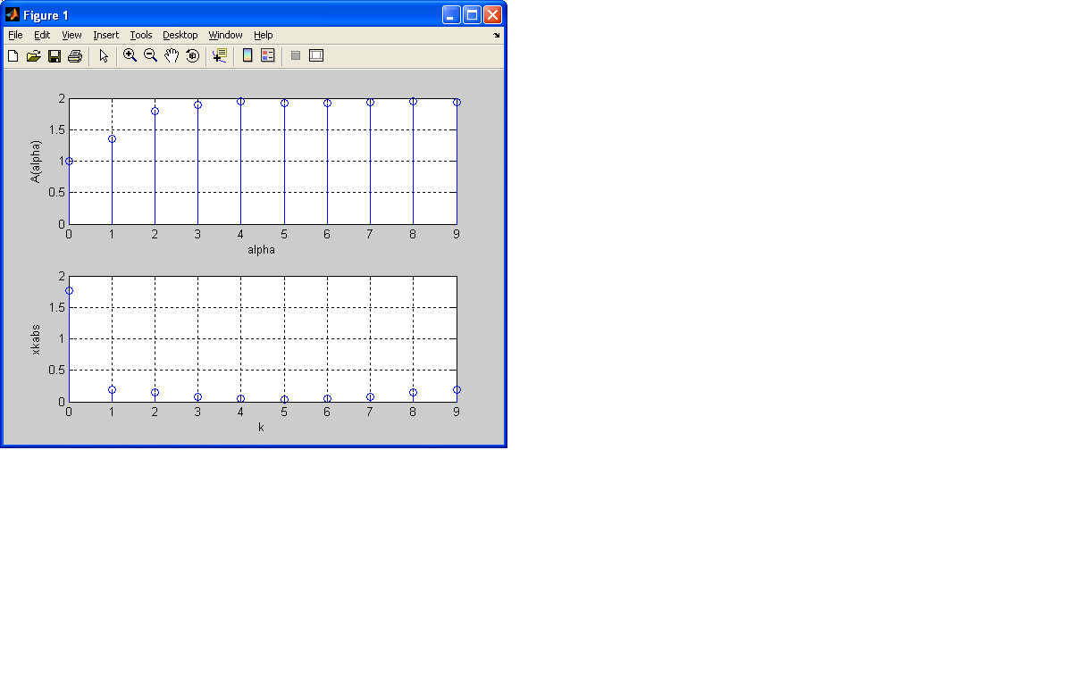

Hallo Newbie wenn du die Sache umgekehrt angehst und aus deinen Frequenzbild (A(alpha)) die periodische diskrete Zeitfunktion berechnest erhälst du das Bild siehe Anhang. Dazu musst du dir xkabs(10)=xkabs(0),xkabs(10)=xkabs(-10), xkabs(1)=xkab(-9)=xkabs(11), usw... periodisch fortgesetzt denken. Und als m File
#710635
Was hat die von dir berechnete "Zeitfunktion" mit dem gegebenen Signal zu tun? Dein m-File berechnet das Spektrum eines Spektrums, macht aber keine IDFT, was du aber als Zielstellung in deinem Posting vorgibst. Verunsicher den armen Kerl nicht noch mehr :-) Wenn man aus einem Frequenzdiskreten Signal (A(alpha)) auf ein Periodisch zeitdiskretes Signal kommen will wendet man die inverse Fouriertransformation an. xd(n)=1/N Summe (k=0, N-1(Xd(jk)exp(+j*2*PI*k*n/N)). Das ganze dient nicht um Newbie zu verwirren, sondern einfach den umgekehrten weg (nicht Zeit --> Frequenz, sondern Frequenz --> Zeit) zu demonstrieren. Im übrigen im DFT_Klausur_F_T_.m gehört statt -,+ (Zeile 18). Das habe ich korrigiert im Anhang.+. Das Bild aus_A_alpha__x_berechnet.PNG bleibt aber das gleiche.

Danke für eure Hilfe! Mir ist noch immer unklar wie man auf den Amplitudengang A(alfa) kommt. Tommi du bist vom Amplitudengang A(alfa) ausgegangen und hast mit der inversen DFT den Zeitberich errechnet. Mir fehlr aber der andere Weg und zwar vom Zeitberich in den Frequenzbereich A(alfa). Aus euren Beiträgen, weiss ich nun noch immer nicht wie man auf den Aplitudengang (siehe angegebene Lösunf A(alfa)) kommt. Newbie du musst einfach umdenken f=100 --> alpha =0.1, f=200 -->
alpha=0.2,
usw... und statt und Xmag --> A. Die Lösung von Alex stimmt und zeigt
eindeutig dass dein A(alpha)--> (bei Alex Xmag(f)) nicht aus deiner
x(k) Folge berechnet werden kann.
Und ich habe dir gezeigt dass mit deinem A(alpha) im umgekehrten Weg
nicht deine Folge herauskommt.
Fazit: Du kannst es jetzt dein ganzes weiters Leben versuchen dieses
A(alpha)
auszurechnen und wirst es wahrscheilich nie schaffen. Selbst die
klügsten Köpfe dieser Erde kannst du fragen, keiner wird
wahrscheinlich deine Lösung berechnen. Oder du gibst dich mit der
Lösung von Alex zufrieden.
#711170
Xmag ist der gesuchte Amplitudengang, nur dass dieser hier nicht von alfa abhängt. Ja und was ist dann mit dem Amplitudengang A(alfa) vom Lösungsweg? Ist dieser nicht für diese Aufgabe bzw. falsch? Sag mal Newbie man hilft ja gerne. Aber wenn du das dir gezeigte nicht verstehen kannst oder willst sind wir auch machtlos. Nochmals A(alpha) von deiner Angabe passt nicht zu deiner x(k) Folge. Und alpha=0.1 bedeutet f=100, fs=1000 ---> f/fs = 100/1000 = 0.1 =alpha Und alpha=0.2 bedeutet f=200, fs=1000 ---> f/fs = 200/1000 = 0.2 =alpha Und alpha=0.3 bedeutet f=300, fs=1000 ---> f/fs = 300/1000 = 0.3 =alpha Und alpha=0.4 bedeutet f=400, fs=1000 ---> f/fs = 400/1000 = 0.4 =alpha Und alpha=0.5 bedeutet f=100, fs=1000 ---> f/fs = 500/1000 = 0.5 =alpha
#711366
=> Troll, mehr fällt mir dazu nicht ein ... schade um die Zeit.
#711462
Sorry. Ich hab es nun begriffen. Xmag ist der korrekte Amplitudengang. Newbie lass dich nicht verschrecken. Nur wer sich ständig Fragen stellt wird klüger werden.

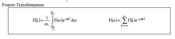

Ich hab nochmals denjenigen gefragt, der diese Aufgabe auch gestellt hat. Man soll hier nicht die DFT verwenden. Hier wird X(w) von x(k) verlangt. Weitere Infos habe ich leiter nicht erhalten.
#713437
... nochmals zu dem "stem(f, Xmag./N)". Laut DFT Formel wird dies hier nicht verlangt.
#714208

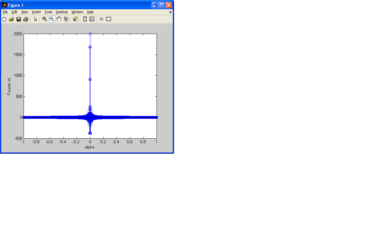

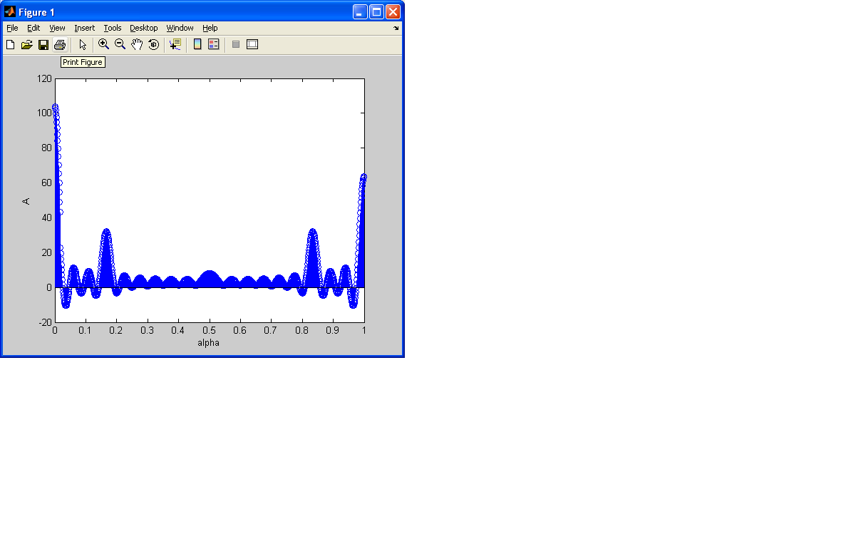

Ich hab mir überlegt, dass wenn ich die Z-Transformierte x(z) dieses Signals ermittle und anschließend in den Frequenzbereich X(w) übergehe, damit der Amplitudengang erstellt werden kann. Bis zu welchem k müsste ich die Z-Transformation machen? x(z) = 3 + 2*z^(-1) + z^(-2) + z^(-4) + 2*z^(-5) z = e^(jwt) X(w) = ..... w = alfa*ws = alfa*(2pi/T) ---> w*T = 2*pi*alfa X(alfa) = .... Habe dir dein Signal bis k=1000 Fouriertransformiert. Du hast eine gerade Funktion d. h.: x(-t)=x(t) das bedeutet für X(-jf)=X(jf) daher kann man die Gleichung X(jf)=2*Int(0-->unendlich)x(t)*cos(ft)dt anwenden. Wobei dazu zu bemerken ist. Das Integral von einem verschobenen Diracimpuls D(t-k)*cos(f*t) --> cos(f*k) ist. Das sind Grundlagen wenn du das nicht verstanden hast musst du das in einem Buch (und nicht im Internet) anlesen. Als m File.
#714302
Ok viel Dank für die Info! Die von mir gestern hier gepostete fourier_xk.m ist falsch und auch das dazugehörige Bild Fouriertransformiert.PNG. Habe jetzt 20 Werte der Folge mit 1000 Frequenzen bis 1kHz durchrechnen lassen. Denke jetzt stimmts da bei ca. 165 Hz --> 1/Periodenlänge = 1/(6*0.001s) --> alpha =0.165 ein lokales Maximum liegt und dies auch im Anhang so ist. Das m.File dazu Antwort schreibenBitte melde dich an, um einen Beitrag zu schreiben. |
