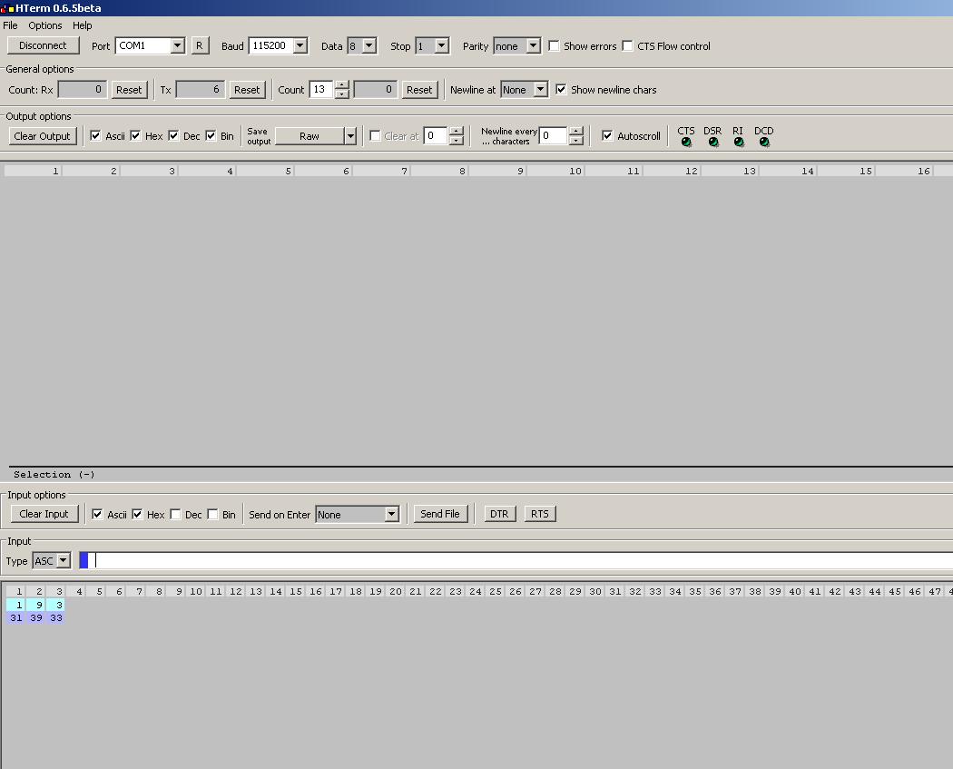

Gast #707196
Ich glaube du machst ein Denkfehler.
Du tippst in Hyperterminal ASCII Zeichen ein "193" das ist Hexadezimal
gesehen 0x31, 0x39, 0x33, also drei Byte.
Moechtest du ein Hexadezimalenwert von 193 übertragen solltest du
erwähnt hat mit ALT + Numblock den Wert über Hyperterminal senden oder
z.B. HTerm nehmen.
Anbei ein Bild zum besseren Verständis.

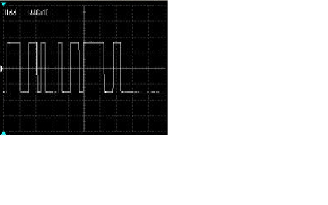

Gast #730398
denke ich habe das gleiche Problem. Habe SerialPort eingebunden, sende
Daten mit com1.Write(Wert), wobei Wert vom Typ "Byte" ist. es kommt auch
was raus, aber zum Beispiel beim Wert "170" erhalte ich auf dem
Speicheroszilloskop das Bildchen wie im Anhang gezeigt. Wie schaffe ich
es, dass z.B. bei einer "170" die Bits "10101010" über die Leitung
düsen? Da muss es doch was geben bei Visual Basic 2005. Bin für jeden
Tipp dankbar.
#730617
@ gruser (Gast)
Such mal nach Binärmodus, Direktmodus, ASCII-Modus etc. Wahrscheinlich
läuft das noch im ASCII-Modus, wobei einige Zeichen intern dann
umcodiert werden. Im Binärmodus geht alles 1:1 raus.
MFG
Falk
Gast #733036
Ja danke, hat mich ein wenig inspiriert die Rückmeldung und zum
"Weiterforschen" ermuntert. Ich denke ich bin nahe dran, mein letzter
Stand ist folgender:
Dim Sendung As Byte
Sendung = 170
Using com1 AS IO.Ports.SerialPort =
My.Computer.Ports.OpenSerialPort("COM1")
   com1.Encoding = System.Text.Encoding.GetEncoding(28591)
   com1.BaudRate = 9600
   com1.Parity = IO.Ports.Parity.None
   com1.WriteTimeout = 500
   com1.Write(Sendung)
   com1.Close()
End Using
Angeblich soll mit der Encoding-Funktion eine saubere Übertragung von
Daten (0-255) in einem Byte erfolgen. Kann ich leider nicht bestätigen.
Weiß wer was ich falsch mache?
