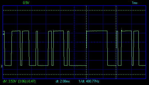

Ich habe einen Mikrocontroller, welcher mittels PWM Audio ausgibt.
Auf welche Frequenz muss ich den TP-Filter für Sprache auslegen? 2.
Order Butterworth mit 8kHz ok?
Och kann leider momentan nicht allzu viel ausprobieren, da ich mir die
Bauteile erst besorgen muss :-(

Mit welcher Samplingfrequenz und mit wieviel Bit gibst du den die PWM
aus.
Danach richtet sich naemlich deine Filterordnung  und deine
Filtergrenzfrequenz.
Gruss Helmi

Ich habe das Ausgangssignal mal aufgenommen und angehängt.
Scheint sich leider um ein ziemlich niederfrequentes Signal zu hadeln,
die genaue PWM-Frequenz weiss ich aber leider nicht, ebensowenig die
Auflösung.
Wie könnte ich die Qualität auf analogem Weg verbessern? Am Gerät selbst
kann ich leider nichts ändern (wurde nicht von mir gebaut)
