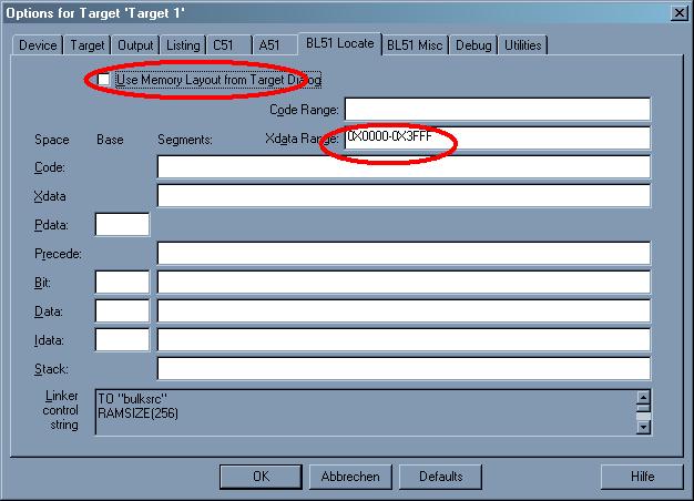

Die Speichereinstellungen im Keil µVision habe ich als Bild angehängt.
Wenn ich das Programm nun runterlade passiert nichts oder der Cypress
rebootet ständig. Das M51 Listing habe ich mir schon angeschaut, das
sieht imho so aus wie es soll.
Hat jemand eine Idee?
Gast #706419
Nachdem ich nochmal alles abgeklopft hatte bin ich drauf gestoßen. 'Use
Memory Layout from Target Dialog' abwählen und Bereich neu eintragen.
Obwohl ich im 'Target Dialog' den selben Bereich angegeben hatte hat es
nicht funktioniert?!?

Gast #706442
Hast Du wirklich zusätzlich zum internen XDATA einen externen RAM von
16k im Bereich von 0-3FFF wie angegeben? Kuck nochmal was bei Reiter
BL51... eingestellt ist.

Gast #706546
>Da dieser Font nicht in die DATA-Region passt muss man es ja auf XDATA
>(oder wie bei dir auf CODE) auslagern. Da Programm- und Datenspeicher im
>selben Abschnitt liegen, sich also die 16k teilen, habe ich diese Angabe
>mit XDATA 0x0000 bis 0x3FFF gemacht. Denkfehler?
Ja, grundsätzlich falsch (8051 ist keine "Neumann Architektur"!!!)
Warum willst Du den Font in den RAM legen? Der ändert sich doch während
der Laufzeit nicht, daher leg ihn einfach im CODE-Bereich ab.
Die Angabe bei "Off Chip XDATA Memory" muß weg, dann
"Use Memory Layout from Target Dialog" bei BL51 anhaken und dort auch
die Angabe XDATA-Range löschen. Dann sind ersmal die Grundeinstellungen
ok.

Gast #706588
Ist mir ja klar, aber im Datenblatt steht halt dass es geshared ist.
Kein besonderer Grund, deswegen frage ich ja. Ich leg ihn in den
Datenspeicher und deklariere ihn als konstant (const). Ist imho
konsistenter.
> ok.
Wenn ich es so mache kompiliert er nicht, der Linker kommt dann garnicht
mehr klar.
Ich habe jetzt die Ranges auf der LB51 Karte eingetragen. Use onchip ROm
abgehakt, small model, ROM large. Dann passts.
> Nach Deiner ursprünglichen Deklaration; woher soll der Linker wissen,
> dass das in XDATA soll? Geht so nicht.
Reden wir aneinander vorbei? Sie erster Post. "unsigned int xdata", ich
hoffe du dachtest nicht, dass 'xdata' mein Variablenname ist. Das ist er
natürlich nicht!

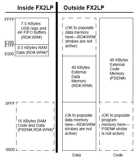

Gast #706620
const unsigned char xdata Verdana__8_mapping_table[] = ...
So habe ich es von Anfang an gehabt. Und deswegen passt das in den
internen 16k großen XDATA-(Datenspeicher)-Bereich.
The FX2LP has 16 KBytes of internal program/data RAM,
where PSEN#/RD# signals are internally ORed to allow the
8051 to access it as both program and data memory. No USB
control registers appear in this space.
Verstehe ich das nun falsch oder teilen Code und Daten sich diesen einen
(!) Speicher?
Gast #706775
Kuck mal was im .lst File für eine Speicherbelegung steht.
Genaueres zur Linkung steht im .m51 File.
Wie bekommst Du das Prog. in den µC? Habe mal das Datenblatt grob
überflogen. Das Teil hat nur den RAM als Speicher. Wenn Du den für CODE
und XDATA gemeinsam nutzen willst, würde ich die Bereiche Adressenmäßig
trennen. Einige Aussagen von mir vorher passen nicht.
z.B.
"Use Onchip-ROM" deaktivieren
Offchip Memory Eprom: 0x0000 Size 0x2FFF (12k)
Offchip Xdata Memory: 0x3000 Size 0x0FFF (4k)
oder je nach dem was Du brauchst.
und "Use on-Chip XRAM" versuchsweise deaktivieren
Matthias
Gast #706823
Richtig. Das habe ich auch rausgefunden direkt nach meinem letzten Post.
Um mein Gehirnknoten zu lösen habe ich das 'alte' FX2 Manual hergenommen
wo es astrein beschrieben steht. (Es funktioniert übrigens auch mit XRAM
enabled.) Einen halben Tag Konfusion - nicht gut wenn man von den AVR's
verwöhnt ist  ;^)
