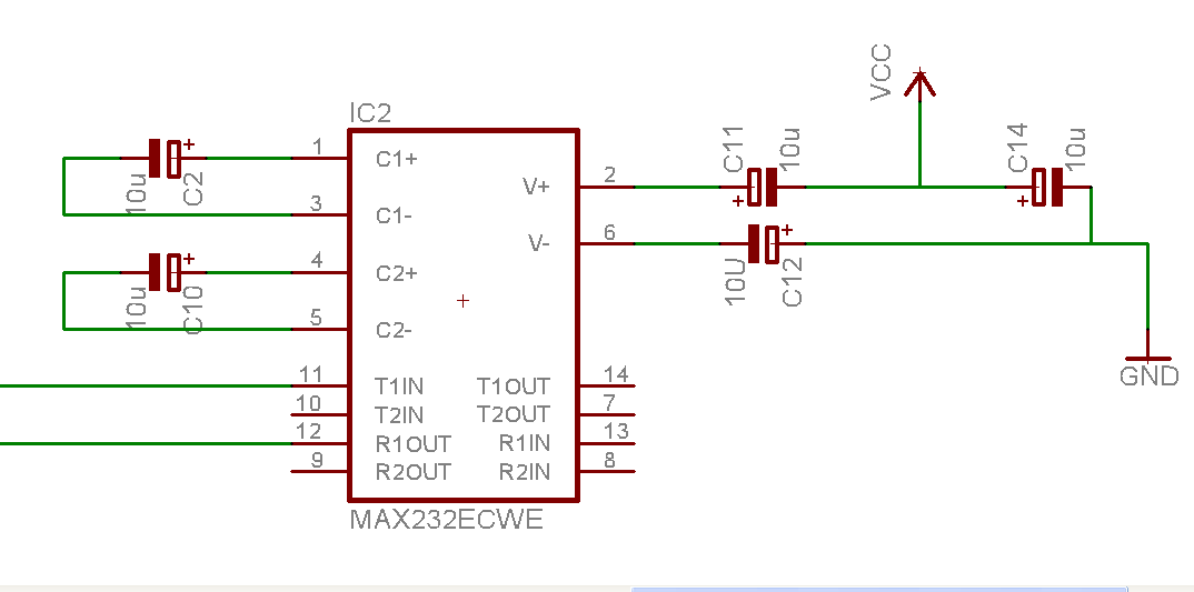

Hallo Leute,
ich brauche Hielfe bei einem kleinen Problemm.
ich mache USB to RS232 konverter.
Meine Frage ist ist diese Beschaltung von MAX232 richtig? Ich frage
deswegen weil mir in der Schaltung Pin 16(VCC) und 15(GND) fehlen! Muss
ich diese etwa nicht mit VCC bzw GND verbinden? Die Schaltung mache ich
mit Eagle und dieses Bauteil ist so original in der Bibliothek
enthalten.
Sind die Kapazitäten richtig ausgelegt? Wiel im Datenblatt steht was von
1uF, aber in vielen Schaltungen kommen 10uF vor oder sogar 100nF! Kann
mir da jemand vielleicht erklären warum da so unterschiedliche
Kapazitäten vorkommen?
Gruß Gast
Die fehlen nicht, die sind nur separat einzufügen! Dazu musst Du auf
"Invoke" gehen und die Versorgungsanschlüsse auswählen. Das ist übrigens
bei sehr vielen ICs so, nicht nur beim MAX232...

@ Gast (Gast)
Warum? Sowas kann man fertig kaufen.
>1uF,
Ist OK.
Es gibt verschiedene Typen. Der MAx232 braucht 1uF oder mehr. 10uF sind
auch OK.
