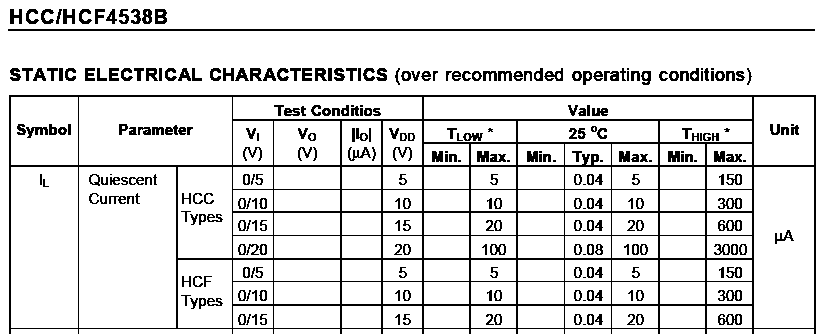

die alten CMOS-4538 sind anscheinend ziemlich temperaturabhängig, hier
die Angaben zum Ruhestrom von ST, typ 0,04µA bei Zimmertemperatur

von Falk B. (falk)
@ Christoph Kessler (Firma db1uq) (christoph_kessler)
40 NANO-Ampere. Was gibts da noch zu überlegen? Vor allem muss man sich
im Klaren sein, dass viele Angaben zu minimalen Strömen (Icc,
Leckströme) NICHT die echten Werte vom IC darstellen, sondern die
technisch/wirtschaftlichen Grenzen der Messautomaten!
MFG
Falk
P.S. Ich würde keinen Tiny nehmen.
von Andreas K. (a-k)
Naja, die CD4538 wollen 3,0V aufwärts. 74HC4538 wäre hier schon
sinnvoller.
