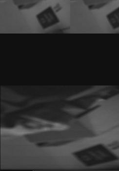

Gast #710557
Servus,
ich hab mit dem einen Link auf robozes eine Verbindung herstellen
können.
Bin mittlerweilen auch auf C umgestiegen deshalb...da kann ich sachen
umstellen. Bilder krieg ich aber trotzdem nicht.
Eins kam mal einem Bild nahe (siehe anhang)...aber seitdem zufall wo ich
selber noch was im Bitmap per Hexeditor änder musst krieg ich nur noch
Salat.
Ich weis jedenfalls nicht mehr weiter...das Modul kann ich wohl aus
Fehlversuch abhaken. Doku beschissen...keiner Macht was damit deshalb
auch Internetsuche erfolglos ausser deinem Link und noch einen auf
jrobots...
Einfach blos zum Kotzen...ein Ami Chip in einer Chinesencam...das konnte
ja nicht gut gehn...
Dabei will ich einfach einen Snapshot an den Rechner schicken nicht mehr
und nicht weniger...
Danke dir trotzdem.
MfG
Matthias
