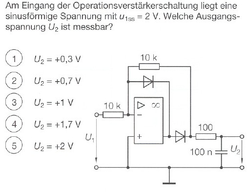

OP Schaltung mit Dioden?
Gast #708126
Die Schaltung ist ein aktiver Gleichrichter.
Bei 2Vss ist die Positive Halbwelle 1Vs und auf die wird der Kondensator
aufgeladen da die Gleichrichterschaltung nur die Positive Halbwelle
durchlässt.
Gast #708133
Ja, U1ss heisst Spitze-Spitze, das ist 2x Scheitelwert. Der Scheitelwert
ist also 1 Volt, und die Schaltung lädt den C am Ausgang auf den
Scheitelwert. Also (3).
Gast #708136
Hi
Ich würd auch behaupten das diese Lösung richtig ist.
Überleg dir mal was der OPV macht wenn eine negative Halbwelle daher
kommt. Er steuert den Ausgang positiv aus. Das heisst, die Diode die
Oben ist ist in Sperrichtung betrieben.. die Andere in
durchlassrichtung. Der Strom durch beide Widerstände ist ja gleich..
somit auch der Spannungsabfall(der maximal Us ist... und somit 1V
beträgt). Durch die Spannung fängt am Ausgang ein Strom an zu fliessen
und lädt den Kondensator auf.
Wenn du jetzt bei der positiven Halbwelle bist, ist die Obere Diode in
Durchlassrichtung geschalten. Die untere in Sperrichtung. Der
Kondensator kann sich somit nicht über den OPV entladen und hält seine
Spannung.
