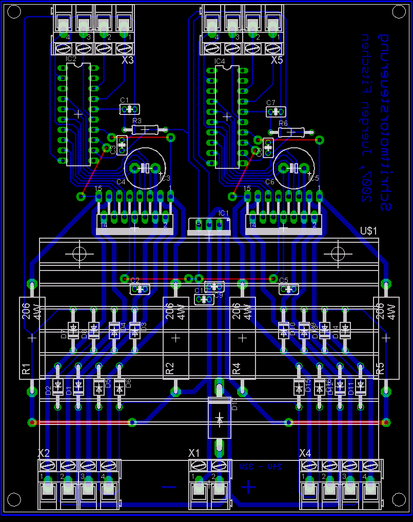

Es ist geschafft: Ich habe mein erstes größere Layout fertiggeplant. Es
handelt sich hierbei um eine 2-Kanal Schrittmotoransteuerung mit einer
Kombo aus dem L297 und dem L298. Ich weiß, dass es wesentlich
effizientere Schaltungen gibt, aber es handelt sich hierbei um eine
Ansteuerung für einen Prototyp bei einem Jugend-Forscht-Projekt, sprich
die Funktion des Prototyps soll damit nur gezeigt werden.
Mein Frage an euch:
Sind die Leiterbahndicken in Ordnung?
 * 1,016 mm für Leiterbahnen mit Strömen von bis zu 2A
 * 0,305 mm für Steuerleitungen, sprich keinen nenneswerte Ströme
Sind die Leiterbahnabstände in Ordnung?
Sind die Leiterbahnen relativ geschickt gelegt, oder gibt es eine
wesentlich bessere Anordnung? Momentan benötige ich 8 Drahtbrücken (Beim
Layout der Top-Layer)
Es wäre nett, wenn ihr mir ein paar Tipps geben könntet, damit ich mal
ein Feeling für das Routen bekommen ;-)
Herzlichen Dank schon mal ...
Jürgen

Die Signalleitungen sind völlig unproblematisch. Die Leiterbahnen für
die höheren Ströme dürften sich etwas um 10K über Raumtemperatur
erwärmen, was aber auch noch kein Problem darstellt. Genaue Infos
findest du hier:
http://www.pcb-pool.com/download/spezifikation/deu_Strombelastbarkeit.pdf
Willst du das Layout selber ätzen oder machen lassen. Beim Selberätzen
würde ich nicht unter 0,25mm Abstand gehen, bei einem Hersteller sind
auch 0,15mm in der Regel in Ordnung. Ohne die EAGLE-Dateien, kann man da
aber schwer jetzt was zu sagen - geschätzt sieht es gut aus. Nur die
Leiterbahnen zwischen den ICs 5 und 7 sehen etwas eng aus.
Bei einem Prototypen sind die Drahtbrücken nicht so von Bedeutung, daher
würde ich es erstmal so lassen. Von Platinenlayouts versteht die Jury
bis hin zum Bundeswettbewerb sowieso nicht viel... ;-)

bei den dioden sind einige leitungen sehr duenn ;)
von Gurkenhals (Gast)
schon nicht schlecht....
2 Anmerkungen:
die schrägen Drahtbrücken sehen nicht gut aus
wenn du das selbst ätzen willst, solltest du das Layout in eine alles
bedeckende Kupfer(Masse)fläche "einbetten" - spart beim Ätzen Zeit und
Substanz (EAGLE kann das)

Die Dioden sollen ja Selbstinduktions_spannungen_, die beim
Abschaltvorgang der Motorspulen entstehen, abfangen. Von daher habe ich
mir gedacht, dass dort wohl keine hohen Ströme entstehen, oder?
Ich werden mal versuchen, das selber zu ätzen. Ich bin grade in der
Schule, von daher kann ich die Eagle-Datei nicht anhängen, werde das
aber heute Nachmittag noch nachholen.
Und die schrägen Drahtbrücken werde ich noch mal begradigen. Die sehen
wirklich nicht berauschend aus.
Masseflächen sind ebenfalls vorgesehen, nur habe ich der
Übersichtlichkeit halber das Polygon entfernt, bzw. nicht anzeigen
lassen.
Der fliessende Strom ist genauso hoch wie der Strom währende der
Einschaltphase der Spulen. Bei kleinen Schrittfrequenzen ist der
Ausschaltvorgang kurz im Verhältnis zur Schrittzeit, bei hohen dauert er
genausolange wie die Schrittzeit. Die Strombelastung der Leiterbahn ist
dann erheblich! Man sieht nicht von welchem Typ die Dioden sind. Nimm
keinen 1N4001 oder ähnliche!
Relais mit Logik ansteuern
Ob die Abstände stimmen sagt dir der DRC (Design Rule Check). Dort kann
man alle Minimalabstände einstellen, für Hobbyätzer würde ich nicht
unter 12mil gehen (0,3mm).
Ausserdem würde ich die Leiterbahnen nicht unbedingt durch die Pads der
Dioden führen. Lieber die Dioden mit einem klenen Abzweig anbinden.

Ich finde die Restringe bei den Dioden, Widerständen und Kondensatoren
etwas zu gering. Beim Bohren und löten wirst Du Dich nachher ärgern.
Lg EC
von Falk B. (falk)
Und soll das ein Kühlkörper sein? Den kann man aber schlecht auf die
Bauteile setzen . . .

Richtig, das ist ein Kühlkörper! Jedoch sollte die Bauteilanordnung so
korrekt sein. Erklärung findest du auf dem 3d-Bild.
Als Dioden habe ich BAT48-Dioden genommen. Sind die in Ordnung? Sie
wurden u.A. hier empfohlen:
http://www.roboternetz.de/schrittmotoren.html
Die Leiterbahnen der Dioden habe ich nun auch auf 1mm vergrößert ...

Ja, da hast du recht ... was kann ich da machen? Kann ich die Pads
großräumig austauschen oder welche, die größer sind, drüber setzen? Zur
Not muss ich sie beim Ausdrucken ausfüllen lassen, aber dann wird das
mit dem Zentrieren des Bohrers schwerer.
Noch ein kleine Frage zu Eagle: Wie bestimme ich denn die genau
Entfernung zwischen 2 Punkten?
Besten Dank für eure Bemühung

Bissel dunkel, und ungünstiger Blickwinkel.
Hmm, die schaffen 350mA im Dauerbetrieb. Wie gross ist den der max.
Spulenstrom? Der L298 schafft ja bis zu 600mA pro Kanal. Könnte aber
passen, wenn gleich mit wenig Reserve.
Aber immer noch DURCH die Pads geführt. Würde ich nicht machen.
NEIN!
Mit DICKEN LEitungen drangehen, nur die letzten paar mm.
Oder im DRC die Einstellungen für Restring heraufsetzen.
Mit Mark (links oben im Menu) eine Referenzmarke setzen, dann werden
alle Entfernungen auch relativ zum Mauszeiger angezeigt.
MFg
Falk

Der Spulenstrom beträgt 600mA, während der Standzeit wird der aber auch
etwa auf 200-300mA reduziert.
Aber es handelt sich bei der Selbstinduktion ja nicht um einen
dauerhaften Stromfluss, sondern nur der kurzzeitige Peak beträgt 600mA,
sonst wären unsere Energieprobleme für immer behoben ^^
Oder sehe ich das falsch?
Stimmt, die Idee, die Pads für die Freilaufdioden (nennt man die in
diesem Fall auch so?) auszulagern habe ich noch auch meiner Liste
stehen. Werde ich auch noch durchführen.
Danke, dass du dir die Zeit genommen hast.
Jürgen
Mein Posting gelesen?
"Der fliessende Strom ist genauso hoch wie der Strom währende der
keinen 1N4001 oder ähnliche!"
Ja.
MfG
Falk
von Jürgen F. (jue)
Hallo!
Ja, natürlich hab ich das gelesen, aber ich hab mir einen Graphen vom
Abschaltvorgang angeschaut, speziell für den Strom:
http://upload.wikimedia.org/wikipedia/de/thumb/1/1a/Auf-_und_Entladung_Spule.png/450px-Auf-_und_Entladung_Spule.png
Demnach beträgt der Strom DIREKT nach dem Abschalten 600mA, fällt danach
aber sofort ab. Auf die Frequenz muss ich halt dann einfach per Software
achten, damit nicht allzuoft dieser Vorgang pro Zeit abläuft.
Voraussichtlich brauche ich etwa 200 Schritte pro Sekunde. Und soweit
ich das überblicken kann, wird eine Diode nur alle 4 Schritte genutzt.
Oder liege ich wieder falsch?
Jürgen
