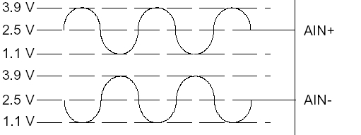

ich habe hier einen A/D-Wandler (CODEC, Mono), funktioniert soweit - die
AIN-Beinchen (siehe Bild) hängen noch in der Luft und messen das
Rauschen :-)
Füttern soll man ihn mit einem Signal wie im Bild - das kriege ich z.B.
von einem Kondensator-Mikrofon + Verstärker. Frage - wenn man jetzt ein
ganz normales line-Signal einspeisen will, würde ich an AIN- die Masse
und an AIN+ das Signal anschließen - kriege ich dann falsche Meßwerte,
weil das Signal nicht so symmetrisch ist wie in Bild? Ich meine - er
mißt doch ohnehin nur die Differenz zwischen den Beinchen?
Bzw. - wie kriege ich das line-Signal da korrekt eingespeist?

OPV als invertierender Verstärker.
+Eingang durch Spannungsteiler auf 2,5V
Line-Ausgang über 1µF an 47k --> -Eingang.
Rückkopplungswiderstand 1k (Verstärkung ca. 1).

Masse an AIN- und Signal an AIN+ sollte schon gehen. Aber nicht direkt
an Masse, sondern über einen C, und mit Gleichspannungsteiler bzw
Spannungsreferenz dort am Pin 2,5V einspeisen (den AIN+ auch
Gleichspannungsmäßig auf 2,5V halten, und signal über einen C
einspeisen).
(es sei denn, die werden schon intern auf 2,5V gehalten).
