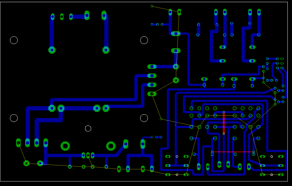

Hallo Forum!
Das ist mein erstes Projekt was ich überhaupt mit einer Layoutsoftware
umsetze.

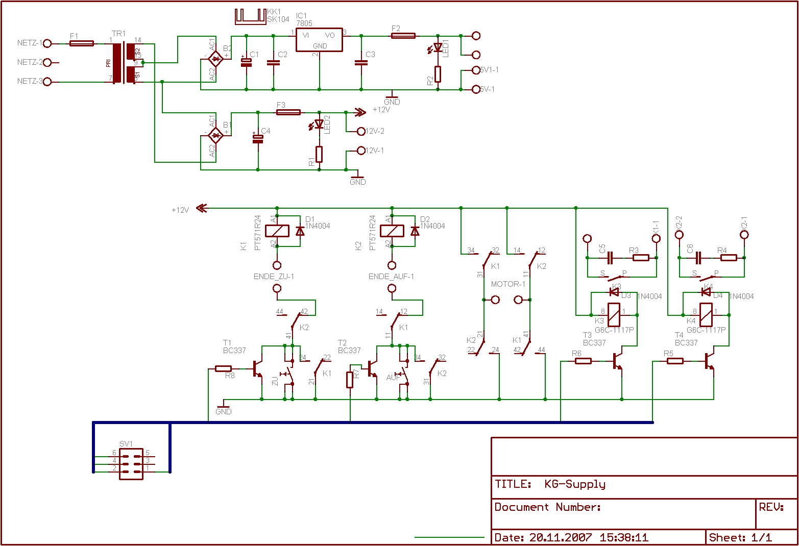

Das Board wird Teil einer kleinen Haussteuerung.
Über die Steuerbrücke wird ein Elektromotor gesteuert, über die beiden
anderen Relais zwei Lüfter angeworfen.
Das Polygon für GND hab ich noch nicht geroutet. Die Bereiche wo der
Trafo und die Gleichrichter sowie die Lüfterrelais mit Snubbern sind
werde ich großzügig aussparen müssen oder?
Oder soll ich GND in diesem Fall gar nicht als Polygon realisieren.
Vielen Dank für Eure Tipps
Stefan
Gast #708742
Ich würde die beiden Sicherungen noch vor die Gleichrichter setzen,
damit sie bei einem Defekt dieser oder des Ladekondensators auch
auslösen.
MFG Paul
#708860
@ plinepa (Gast)
Als Freilaufdioden besser 1N4148 nutzen. Siehe [[Relais mit Logik
ansteuern]]
Trafo ja, zumindest die Netzseite. Relais und Snubber weniger.
Ist hier egal. Ist eher Kosmetik bzw. Schonung des Ätzbades.
MFg
Falk

Gast #709330
- Die sekundären Sicherungen direkt an den Transformator setzen? Nicht
hinter Gleichrichter-Kondensatoren-Spannunsgregler.
- Die Platznutzung könnte man verbessern und Geld sparen (kleinere
Paltine), da scheint viel Luft zu sein. Ich würde damit anfangen, den
Trafo um 90 Grad gegen Uhrzeigersinn zu drehen, damit er die Höhe der
Platine besser ausnutzt.
- Ist der Kühlkörper gross genug? Das ist ein riesiger Trafo, er wirkt
etwas klein.
- Müsste der Widerstannd am Snubber nicht etwas dicker sein (z.B. 2W)?
- Zun Snubber am Relais hätte ich eine Frage: braucht man das? Ich
dachte, ein Snubber begrenzt dV/dT, damit ein Triac oder SSR nicht
versehentlich auslöst. Zur Begrenzung der Spannung an einem mechanischen
Relais hätte ich als Laie einen billigen Varistor genommen. Falscher
Gedanke?
- statt der vier diskreten Transistoren und der vier Dioden könnte man
ein ULN2003A nehmen.
Gast #711441
@Dietmar E:
Wohin sollen die Sicherungen denn nun?
Die Platznutzung ist nicht ausschlaggebend da ich die Platine eh selber
zu Hause anfertigen will.
Kühlkörper und Widerstand am Snubber kann ich ja noch anpassen
Snubber oder Varistor? Ich da kein Fachmann und daher habe ich mich nach
dem Artikel von der mikrocontroller.net- Seite sowie der dse-faq
gehalten.
@Martin:
Ich glaube mal nicht das der Trafo großartig warm wird.
Richtig Strom wird nur entnommen solange der Motor an der Steuerbrücke
läuft.
(ca. 1,5A für 20Sekunden)
Der 5V-Zweig wird nicht "sehr" belasted.
Stefan
