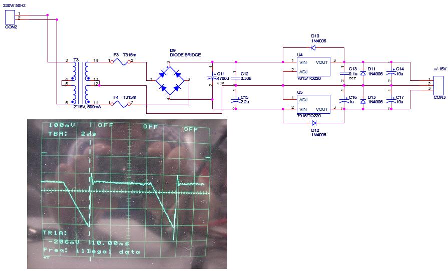

Guten Morgen,
ich habe ein elektrisches Problem, bei dem ich derzeit nicht so recht
weiterkomme.
Folgende Grundsituation:
Ich habe ein Netzteil gebaut, welches u.A. die Spannungen +-15V liefert.
Der Schaltplan für diesen Teil ist im gepackten Anhang enthalten...
Desweiteren habe ich eine Platine, welche mir von einem belibigen
Eingangs- signal den Effektivwert ausgibt. Dieser kann dann auch noch
gleich logarithmiert werden. Schaltkreis ist der AD637. Auch dieser
Schaltplan ist im Anhang enthalten. Die eingezeichnete
Kennlinienanpassung dient der Anpassung an die Wandlerkennlinie meiner
AD-Wandler...
Jetzt zum Problem:
Wenn ich meine Platine mit den Spannungen MEINES Netzteiles Betreibe,
liegt auf der +15V-Leitung AC-mäßig eine Störung drauf. Diese ist im
Bild mein-NT.jpg zu sehen.
Die Spannung aus dem Netzteil ohne irgendwelche Platinen dran sieht
"normal" aus. Es ist AC-mäßig nen winziges Ripple zu sehen, aber sonst
ok.
Schließe ich nun statt meines Netzteiles ein Labornetzteil an, tritt
dieses Phänomen nicht auf. Zu sehen auf dem Bild labor-NT.jpg. In etwa
so sieht auch die Soannung aus meinem NT aus, wenn die besagte Platine
nicht dran ist...
Ich habe noch weitere Platinen die +-15V benötigen. Sind diese an meinem
NT dran, aber die RMS-Platine nicht, tritt dieses Phänomen auch nicht
auf.
Die Betriebsspannung vom NT wird auf meine Hauptplatine geführt, und von
dort aus sternförmig verteilt.
Diese Zacken in der Spannung treten alle 10ms auf, also mit einer
Frequenz von 100Hz.
Das blöde ist nun, das DAS Teile meiner anderen Schaltungen beeinflusst.
Und zwar SO, das ich es nicht tollerieren kann.
Ich steh jetzt ein wenig auf dem Schlauch. Was kann man da machen? Weiß
jemand Rat?
dankeschön!

Ich hab das Wesentliche (NT-Schaltplan + Oszibild) mal eben als Bild
angehängt.
> AD-Wandler...
Das ist bei deinem Problem erst mal Nebensächlich.
Du kannst das Problem relativ einfach lösen:
C11 kann komplett eliminiert werden. Statt dessen solltest du parallel
zu C12 und C15 große Cs (versuchs mal mit 4700µ) hängen.

von Falk B. (falk)
@ Mathias U. (munter)
>Die 10µ am Ausgang sind der Vorschlag aus dem Datenblatt...
Es geht um dem EINGANG, also den Pufferkonsensator nach dem
Gleichrichter. Wobei ich die Schaltung merkwürdig finde, ein Mischung
aus Brücken und Mittelpunktgleichrichter. Ich halte das für keine gute
Idee. Lieber normale Mittelpunktschaltung und dann ZWEI grosse
Kondensatoren zur Stabilisierung von V+ und V-.

von Msp 4. (msp430_crew)
@Falk
Die Gleichrichterschaltung ist schon okay, eine ganz normale
Mittelpunktschaltung für duale Spannungsversorgung!
Nur der Ladeelko C11 sollte aufgeteiltr werden, so wie Magnus schon
erwähnte.
@Mathias
Wie hoch ist denn der Stromverbrauch der Schaltung?
Messe doch mal mit dem Oszi, ob vor dem 7815 auch schon die Spannung
einbricht!?

von Falk B. (falk)
>Nochmal: Wenn ich das Netzteil mit allen meinen andren Platinen
>betreibe, geht es wunderbar,
Klar, Leerlauf.
> ABER wenn ich die RMS-Platine dranhänge,
>dann bekomme ich dieses komische Phänomen.
Mit Last.
>Jetzt ist für mich die Frage: Warum? Und wie löse ich das Problem?
C11 raus, C12 und C15 jeweils auf 2200uF erhöhen.
MFG
Falk

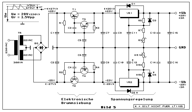

von Peter S. (sandmannnn)
warum haben C12 u. C15 unterschiedliche Werte u. unterschiedliche
Bauarten ???
warum haben C13 u. C16 unterschiedliche Werte u. unterschiedliche
Bauarten ???
das ist doch Quatsch! das müssen beides Keramik oder Folien C's sein.
Elkos haben bei den 78xx/79xx da nix zu suchen.
lg

von Magnus Müller (Gast)
So - und jetzt zu dem Warum :
Ich rufe nochmals die Werte der drei Cs, welche nach dem Gleichrichter
sitzen, ins Gedächtnis:
   C11    4700µF
   C12    0.33µF
   C15    2.2µF
Es ergibt sich für die Glättung der eingangsseitigen positiven Spannung
folgende "Ersatzkapazität":
   C = C12 + ( C11 || C15 )
     = 0.33µF + 2.199µF
     = 2,529µF
Und mit dieser Kapazität willst du unter Last ausreichend
Energiereserven für 10ms speichern?
Gruß,
Magnetus
@ Magnus Müller
oh Mann,
guck dir endlich mal das Datenblatt für die Regler und die
Schaltbeispiele an.
so einen Quatsch wie das oben hab ich schon lange nicht mehr gelesen.
mir stellt sich die Frage, ob dir überhaupt die Funktionsweise von so
einem
Netzteil mit Festspannungsreglern bekannt ist.
Ich wills mal für dich in Worte fassen.
Trafo --> Gleichrichter --> großer Elko zur PUFFERUNG u. SIEBUNG
vertisch.
Festspannungsregler bekommen direkt an Ein u. Ausgang einen kleinen
Keramischen oder Folienkondensator verpasst, damit sie NICHT schwingen.
Zusätzlich kann man als Stützkondensator am Ausgang noch einen KLEINEN
Elko verwenden.
vertisch.
um deinen Grundlagen noch mal ein bissel auf die Sprünge zu helfen,
guck dir das mal an.
http://www.elektronik-kompendium.de/public/schaerer/lnpowsup.htm
und das da.
http://www.elektronik-kompendium.de/sites/bau/0204301.htm

@Falk
dann frage ich mich, warum in allen Schaltungen die mir bekannt sind,
parallel zum Puffer Elko noch ein kleiner C geschaltet ist.
Und vor allem, warum in jedem Datenblatt darauf hingewiesen wird, das
diese
kleinen C's so dicht wie möglich an den Regler sollen!
ich habe jetzt noch mal ein Bild von so einem Netzteil angehängt.
und hier ist der Link dazu, wo alles genau erklärt ist.
Falk,
du magst das mit den kleinen Block C's für eine Legende halten!
aber ich nicht.
Da es bis jetzt immer diese fehlenden C's waren, wenn eine Schaltung
nicht funktioniert hat. bzw Rippel auf der Ausgangsspannung war.
lg
Peter
von Mathias U. (munter)
Also ich habe jetzt mal folgendes gemacht:
Parallel zu C12 und C15 hab ich nen 1mF C reingemacht...und die Sache
sieht schon wesentlich besser aus.
Ich werde dann noch den C16 gegen einen 100n Keramik, den C15 gegen
einen 330n MKT (wie den C12) und den C11 raus machen...
von sechszweisechs (Gast)
Nochwas. Weshalb sollte pro Teilspannung, dh fuer den positiven Kanal,
sowie fuer den negativen Kanal je ein Siebelko verwendet werden ? (Ich
beziehe mich auf das erste bild in diesem Thread) Dh C11 duer 2 stueck
ersetzen. ? Nehmen wir mal an, die beiden Zweige brauchen
unterschiedlich Strom... zB 1A am Plus, 50ma an Minus. Bitte
nachdenken....
