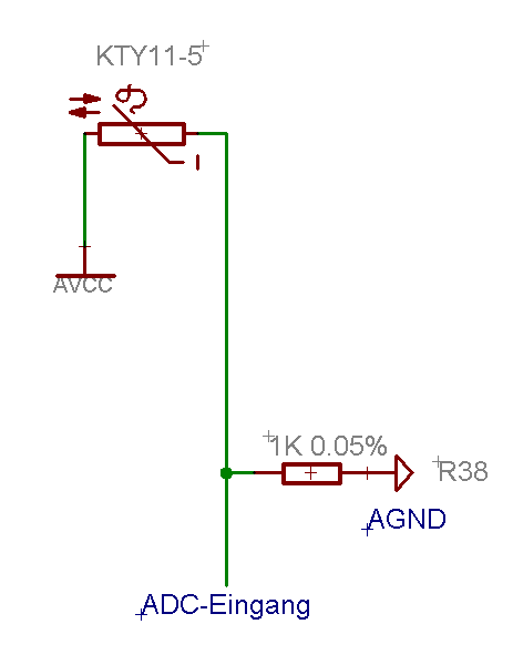

> Da gibt es die KTY8*-Sensoren. Diese sind die billigsten.
Verzichte auf die KTY von Reichelt und kaufe die KTY11-5 bei Conrad
(153667 - 62). Das sind Sensoren mit T25~2000 Ohm im TO92-mini-Gehäuse.
Das kleinere Gehäuse sorgt für eine erheblich schnellere Reaktionszeit.
Anschluss: Spannungsteiler an ADC-Port wie im Anhang. Der Widerstand R38
ist ein Präzisionswiderstand mit geringer Temperaturdrift. Idealer wäre
ein 1.4K, aber 1K ist einfacher zu finden (445677 - 62). Mit einem 1K
liegt der Wertebereich (bei AVCC = 5V) zwischen 1.92V (0 Grad) und 0.89V
(150 Grad), kann also mit der internen 2.56V-Referenz gemessen werden
und man erreicht eine 10bit-Auflösung von 0.35 Grad. Mit R38 = 1.4K
wären es 0.31 Grad.
Allerdings ist der Strom bei Temperaturen << 100 Grad ziemlich hoch
(z.B. 1.66 mA bei 25 Gad; 1.47mA bei R38 = 1.4K). Wenn es sehr genau
sein muss, sollte man den Sensor vieleicht nur zur Messung einschalten,
um die Eigenerwärmung loszuwerden.
Das Problem beim KTY ist das Kalibrieren. Mit Zweipunktkalibierung und
dem Polynom aus dem Datenblatt wird es vermutlich nicht besonders genau.
Besser wäre es, wenn man mit einem (langsamen, teuren, im Wertebereich
stärker beschränktem, aber kalibrierten) DS1820 kalibriert.

Die Schaltung von Dietmar E verstehe ich nicht ganz. Der Strom ist doch
gar nicht bekannt. Heißt das, Du baust einfach die Schaltung auf und
kalibrierst dann, irgendetwas konstantes wird sich schon einstellen? Das
würde nur gutgehen, wenn ich keine anderen Verbraucher an- oder
abstelle. Ein paar LEDs einem bei Deiner Schaltung doch einen Strich
durch die Rechnung, oder?
Gast #710148
gar nicht bekannt.
Der Wert des Präzisionswiderstands ist bekannt, der Wert des KTY kann
als f(T) einer Tabelle entnommen werden (oder einem Polynom im
Datenblatt), die beiden liegen in Reihe an 5V, damit kann man den Strom
zu jeder Temperatur berechnen. Der ADC-Eingang ist hochohmig und wird
für den Stromfluss ignoriert. Aber um Strom geht es gar nicht direkt.
Der ADC misst die Spannung des Spannungsteilers aus KTY und R38.
Gemessen wird in obigen Schaltplan die Spannung U38, die über dem
Präzisionswiderstand abfällt, weil die besser in 0...2.56V passt.
Üblicher ist, die Spannung über dem KTY zu messen (5V - U38). Aber mit
dem Ohmschen Gesetz kann die Software aus der Spanung den Widerstand des
KTY berechnen - und daraus die Temperatur, siehe Datenblatt.
