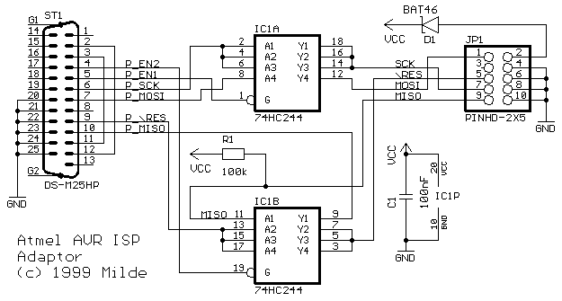

hallo, ich wollte grad die schaltung nachbauen
(http://tinyurl.com/26yn9s).
nur frage ich mich, wie ich das mit dem pin 9 und 2 verstehen soll:
wohin und woher kommt da vcc? also praktisch gesehen: wo muss dieses vcc
mit dem pfeil hin?
bitte spottet nicht, aber ich bin blutiger anfänger was solche
schaltungen angeht...
2 Fragen habe ich noch:
1. am pin1 von IC1A ist so ein gnubbel, hat der was zu sagen? oder sagt
der mir nur, dass das pin1 ist?
und 2. eine Frage zu dioden: ich habe hier (blöderweise) die Diode, die
in dem schaltplan verlangt wird als SMD Bauteil bestellt, woher weis ich
jetzt, welche seite zum pin2 von SV1 und welche zum kondensator???
danke schonmal für antworten!

#710169
> mit dem pfeil hin?
Dort schliesst Du Deine Versorgungsspannung an (5V?)
Der sagt, dass das Signal invertiert ist. Wenn Du die Schaltung bloss
nachbaust, braucht Dich das nicht weiter zu stören.
Aus dem Datenblatt der Diode. Normalerweise markiert ein Ring die
Kathode, also auf dem Schema den Strich (=Pfeilspitze).
Gleich wie bei einer bedrahteten Diode.

Also ich finde diese Schaltung nicht sehr glücklich gezeichnet.
Wohin der Pfeil gehen soll ist wirklich die Frage?
@ Severino R. welche Versorgungsspannung möchtest du den dort
anschließen?
Diese Schaltung ist die gleiche, vielleicht etwas aufschlußreicher.

danke erstmal für die antworten!
es tut mir leid, aber ich verstehe die schaltung immernochnicht. die
schaltung die  Hubert.G gepostet hat, ist doch das genaue gegenteil von
der, die ich verlinkt habe. bei mir steht hinter dem Kondensator ein
VCC, hinter der anderen steht ein GND. irgendwie verstehe ich das
nicht...
bitte um klärung ;)
Hannes
PS.: kann ich in "meiner" schaltung nicht einfach den Kondensator und
das VCC weglassen, wenn ich an pin 2 von SV1 die +5V aus dem schaltkreis
(den ich programmieren möchte) anlege?
Gast #710308
An Deiner Schaltung ist nichts falsch,
Du hast mich nur falsch verstanden ;-)
>Gottseidank ist sie nicht gleich, sonst wäre sie falsch.
Das soll heißen, daß die erste Schaltung falsch ist.
Gast #710314
@Hannes F Die Schaltung wird aus dem Schaltkreis den du progammierst
versorgt. Nach der Diode gehört eine Verbindung auf Pin20 des HCT244,
die Seite des Kondensator mit dem Pfeil gehört auf GND und auf Pin10.
#710409
> nicht...
Der 74HCT244 will ja auch eine Versorgungsspannung.
Traditionell nennt man alle Masseanschlüsse in einer
Schaltung GND (für 'Ground', Boden' oder eben Masse).
Traditionell wird auch gern für die Versorgungsspannung
das Kürzel Vcc verwendet.
Und da es für einen Elektroniker sonnenklar ist, dass IC's
eine Versorungsspannung brauchen, wird diese meistens
in einen Schaltplan nicht mit eingezeichnet. Man macht
das dann einfach so, dass am Spannungungseingang die
Verbindung eingezeichnet wird und von diesem Eingang
gaht dann eine Leitung die in einen Pfeil mündet der
'in die Leere zeigt'. Jeder IC, oder wer sonst auch
noch immer Vcc benötigt, holt sich dann Vcc aus dieser 'Leere'.
Selbiges für GND.
Die Versorgungsspannung dieses Brenners kommt über den
Steckanschluss (Pin 2) und versorgt von dort aus den
Brenner mit Strom. Denk dir einfach an den 'Pfeil'
den IC 244 mit seinem Vcc Anschluss angeschlossen.
Und natürlich den Masseanschluss des IC mit dem GND
verbunden.
