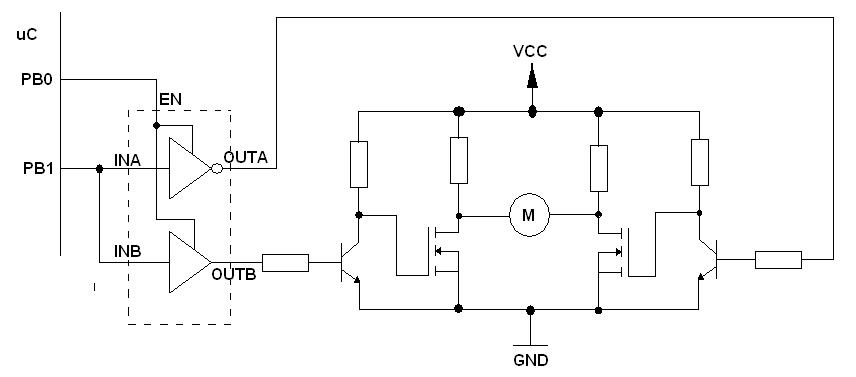

Suche IC mit folgenden Logik, Treiber muss bis zu 6A aushalten können. Ist jemanden schon sowas über den Weg gelaufen? Danke

#710361
Und welche Spannung soll da reingehen/rauskommen?
#710362
Oder gehts um 5V Logik?
#710365
INA, INB und ENABLE 5V, OUTA und OUTB 12V. Was sollen denn das bitte fuer Symbole sein? Kokett-Notation? Man wie ich solche Beitraege liebe, sinnfrei vom feinsten...
#710379
Entschuldige bitte, dass ich mir nicht viel Mühe gegeben habe, aber als Elektrotechniker sollte man auch Skizzen lesen können. Was ist genau in der Skizze unklar?
#710381
der mic4428 macht das was du suchst.....allerdings 6A findest du nur auf anderen Planeten. http://micrel.com/_PDF/mic4426.pdf Ich habe bisher nur ICs gefunden, die so 2-3A treiben können. Bei 6A würde ich 2 einfache N-Channel MOSFETs nehmen, die ich mit dem passenden IR210x treibe, der auch einen Ausgang invertiert. Oder gleich einen ProFET nehmen.
#710389
@lontano mic4428, tut es leider nicht, der hat kein ENABLE, man könnte versuchen, einfach die Versorgung zu kappen. @Bernd Könntest du mir bitte ein paar links zu den Datenblätter für IC's, die 2-3A schaffen, geben. Man kann eigentlich mit IC's Mosfets ansteuern, dann wird das auch mit 6A funktionieren. Mir ist die Logik wichtig. Leider gibt es zu viele Parameter, die wir nicht kennen, so können wir kein IC vorschlagen. Ist es eine "Schalter-Anwendung" oder sollen analoge Signale verstärkt werden ? Schaltfrequenz ? Müssen es dann High-Side-Treiber sein oder genügt das normale Low-Side-Zeugs mit N-Fets. Der Inverter ist schon etwas nervig. Kann den nicht die Software im uC lösen ? Und warum muß es in einem IC sein ? Es gibt Half-Bridge-Driver, aber die haben immer einen High- und einen Low-Side-Treiber in einem Gehäuse (dafür invertieren die). Dann gibt es den ICL7667, aber der treibt nur Low-Side. Das Invertieren könnte ja ein popeliger Transistor lösen.
#710949
Mit der gesuchten IC will diese Schaltung nachbauen. Mit PB1 will ich die Drehrichtung ändern, mit PB0 die Geschwindigkeit durch einen PWM-Signal. Die Schaltung wird für einen 12V/6A DC Motor dimensioniert. Wenn jemand andere Vorschläge hat, würde sie gerne ansehen. Danke. Gib es zu ... Du wolltest uns mal richtig reinlegen ? Google bietet bestimmt 1000 Lösungen für das Problem. Notfalls programmierst Du den uC mit den richtigen Befehlen, denn dafür ist er da ! Sonnst siehst Du mal in der Schaltung nach, die Du nachbauen willst, was da eingesetzt wurde ! Schluß jetzt. Mit den Arbeitswiderständen wird das wohl nix mit 6A-Motor. Such doch mal bitte nach einer richtigen H-Brücke, bei den Roboterbastlern im Roboternetz ist das an der Tagesordnung. Die gezeigte Schaltung kannst Du knicken und dass Du meinst, dass die Treiber den Motorstrom liefern müssten zeigt, dass Du Dich besser an einer nachbauerprobte Schaltung halten solltest. Ansonsten: MOSFET-Treiber >4A gibt's u.a. von TI, vielleicht sucht einer der Mitlesenden ja ernsthaft nach sowas.
#711014
Tut mir leid, Bernd, war nicht mein Absicht jemanden zu Verärgern. Mein Ziel ist, für die Ansteuerung möglichst wenig Pins zu belegen. Ich will 5 Motoren mit uC ansteuern. Wenn ich es hinkriege für jeden Motor 2 Pin zu benutzen, dann hab ich noch genug für die anderen Sachen. Wie ich dass aber realisieren soll, weiß ich zur Zeit nicht. Deshalb bitte um Vorschläge. Wie gesagt, informiere Dich über H-Brücken. Bis 4A gibt's sowas vollintegriert, bestimmt auch darüber, sind mir aber persönlich noch nicht untergekommen. Die gezeigte Schaltung bitte sofort intonnieren!
