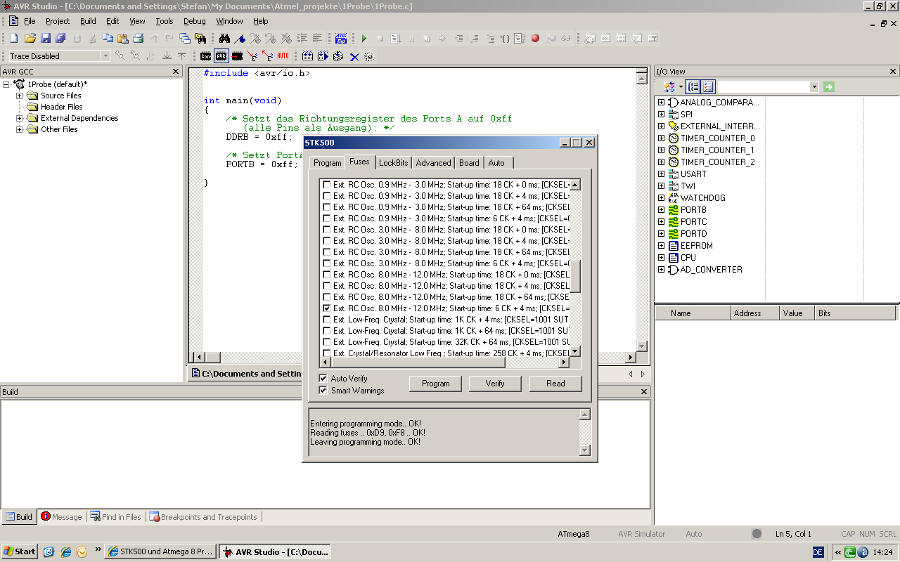

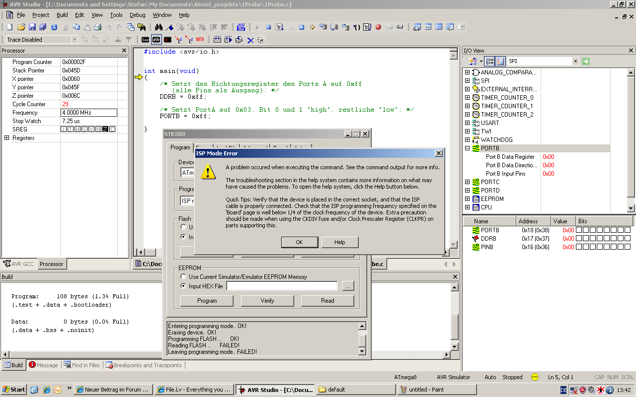

So wie es aussieht programmiert AVR STUDIO ohne Problem mein Flasch, hat
aber Probleme beim auslesen nach der Programmierung. Warum auch immer.
Ich habe auch versucht nur Flasch zu programieren über Menü auto, aber
dannach kommt nichts sinvolles heraus, weil nur 3 LEDs aufleucheten.

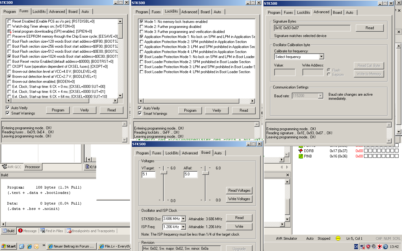

Meine Einstellungen sind im zweiten Beitrag in einem Bild dargestellt!
Ist es eigentlich OK wenn Punkt "SPI enabled" gesperrt und mit
Fragenzeichen ist? Was bedeutet das?

von Stefan (Gast)
Einstellungen

Ich habe bei Deinem Fragezeichen einen Haken. Versuche den Haken zu
setzen und neu zu programmieren
oder Verusche bei Advanced die Arbeitsfrequenz einzugeben (Bei mir steht
da 8Mhz)

If the ATmega8 is plugged into the STK500 socket SCKT3200A2 (green)
then use "Ext. Clock; Start-up time: 6 CK + 64 ms".

Also ich habe versucht ein Häckhen zu setzen geht nicht, da diese
Chexbox gesperrt ist! Warum?
@Anonymous
Habe auch Fuse neu gesetzt! Sieh Anhang! Hast du das gemeint?
von Stefan (Gast)
scheint auch falsch zu sein! auch andere Fuses bei "Ext. Clock; Start-up
Help!!!!

There are only two reliable clock sources when
AVR is plugged into the STK500 socket:
"External clock" or "Internal RC oscillator".

The question mark "?" is normal because the SPIEN Fuse is
not accessible in Serial Programming mode.
You can read or change the fuse bit SPIEN if you use the
parallel High-voltage programming mode. (ATmega8).
Note that if you can read and write the fuse bytes in SPI mode,
then the fuse bit SPIEN is programmed.

Make sure that while you are programming the ATmega8 there is
nothing connected to the STK500 port header "PORTB".
(PB3, PB4 and PB5 are used for SPI programming).
