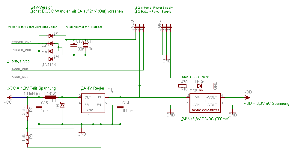

Im Anhang hab ich jetzt mal den aktuellen Ausschnitt angepinnt. Das müsste doch so jetzt gehen, oder? Danke nochmal an alle, die mir bis hierher geholfen haben!
Die Spule muss natürlich für den Strom ausgelegt sein... wenn ich das richtig in Erinnerung habe sollte die doppelt so viel Strom abkönnen wie die Schaltung zieht.
Wenn es nicht gefordert ist oder es sich um einen Kippschalter mit 2x UM handelt würde ich die Masse von Extern und Batt verbinden und nur den Plus umstecken/schalten. Die Diode muss den Strom übrigens auch schaffen, aber nur einfach.
3. Nachtrag: Handelt es sich um eine Wechselspannung oder soll extern nur die Polung egal sein? Bei Gleichspannung würde ansonsten auch max. eine Diode als Verpolungsschutz statt Gleichrichter reichen.
Und weil es so schön war: In meinem Datenblatt zum LM2576T-ADJ ist bei der Schaltung parallel zum R2 (hier R7) ein nicht näher bezeichneter Kondensator Cff vorhanden.
#712970
1. Mir faellt auf das der Glaettungskondensator hinter dem Brueckengleichrichter mit 10uF etwas klein geraten ist. 2. Der Kondensator parallel zu R2(hier R7) dient zur Frequenzkompensation des Reglers. Ich wuerde den in der Schaltung vorsehen. Er dient dazu die dynamischen Eigenschaften des Reglers zu verbessern also die Ausregelzeit auf einem Lastsprung . 3. Den DC-DC Konverter fuer die 3.3 V koenntest du durch eine Diode ersetzen. 4V - 0.7V = 3.3 . Also einfach durch eine 1N4001 die 4 V auf 3.3V reduzieren. Gruss Helmi
#712975
4. Der Ausgangskondensator von 1mF am Ausgang des Schaltreglers wuerde Ich durch eine Parallelschaltung von 2 * 470uF ersetzen. Durch die parallel Schaltung der beiden C wird der ESR der Kondensatoren halbiert was sich einmal positiv auf den Rippel der Ausgangsspannung auswirkt und zweitens durch die geringere Wechselstrombelastung der C auf deren Lebensdauer. Gruss Helmi
Hallo, die 100µH mit 3A DC werden etwas voluminöser als Größe 1812 ausfallen. Arno
