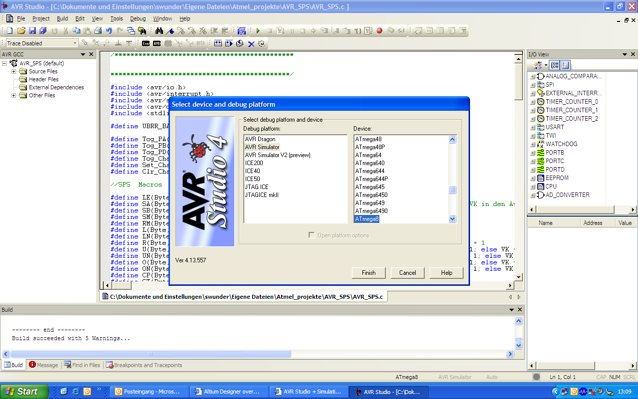

Hallo Leute,
mal kurz eine andere Frage!
wie kann ich es beinflußen, dass ich bei der Simulation mein in C
geschriebenes Programm sehe und nicht assembler, welcher von C in
Assembler von Compiler übersetzt wurde?
Es ist so, dass bei manchen Projekten wenn ich auf Compelieren und Run
drücke, kommt ein C-Programm in Simuklation. Bei anderen Projekten kommt
dann Assembler für die Simulation. Was muss ich einstellen damit immer
nur C-Programm in Simulation erscheint.
Gruß und Danke

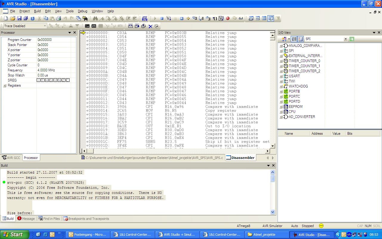

von Neuling (Gast)
ja so sollte es sein,
aber bei mir sieht es anders aus!
siehe Anhang
von PP (Gast)
Ausgabeformat des linkers richtig?
(muss irgendwas mit d für debuig sein, kann grad nicht nachschauen. Hex
geht nicht)
von Johannes M. (johnny-m)
Du hast Dir Gregors Posting nicht genau genug angeschaut! Du sollst auf
"Toggle Disassembler Window" klicken, damit das Disassembler-Fenster
verschwindet. Du kannst aber auch ganz einfach zwischen dem
Disassembler-Window und der .c-Datei wechseln, indem Du einfach auf den
entsprechenden Tab unten klickst...

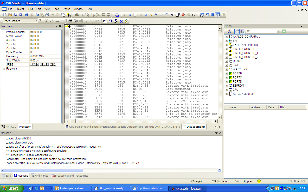

von Neuling (Gast)
meinst du das hier? Siehe Anhang!
Bin irgend wie überfragt!!
von Neuling (Gast)
ich habe Gregors Posting schon verstanden aber, wenn ich dort TAB
umschalte dann kommt bei mir nur das C-Programm mehr nicht und wenn ich
im C-Programm auf z.B. Step Into drücke, dann passiert nichts!!!
Da ist bei Dir aber auch irgendwas schiefgelaufen. Schau mal in Dein
Message Window (Posting von 13:05): Da steht "The object file does not
contain source code information". Wie sieht es denn bei den Projekten,
mit denen es nicht klappt, überhaupt mit Fehler- bzw. Warnmeldungen aus
(Build-Fenster)?
Aaaah, versuchs mal bitte mit einem Dateinamen, der nicht mit einer
Ziffer beginnt! Das dürfte die Ursache für das "invalid target" sein.
Gewöhn Dir auch besser gleich wieder ab (auch wenn WINDOOF es zulässt),
irgendwelche Bezeichner zu benutzen, die mit einer Ziffer beginnen.
Normalerweise sollten Namen immer mit einem Buchstaben oder einem
Underscore ("_") beginnen.
