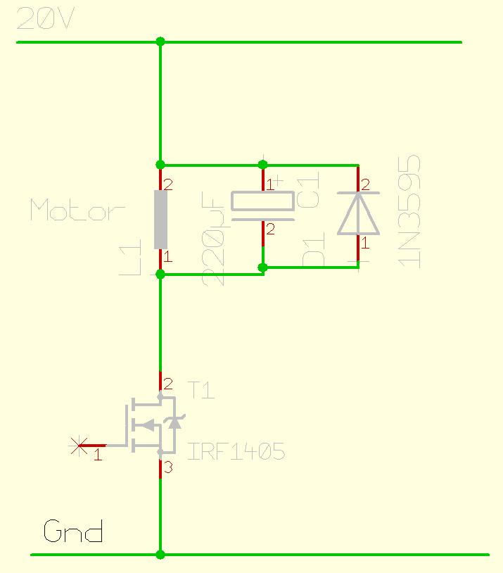

hallo,
ich habe hier eine bürstenlose, elektronisch kommutierte 12V
Umwälzpumpe. Ich möchte sie an eine Spannung von 20V anschließen und sie
dann mit pwm auf 6-12V laufen lassen. die schaltung ist im anhang.
leider funktioniert es nicht, da, sobald ich einen elko parallel
schalte, dieser sich auf 20V aufläd. es scheint daran zu liegen, das
sich der elko schneller auf als entläd. lass ich ihn weg funktionmiert
die schaltung auch nicht, weil die interne elektronik für die
kommutierung die pwm-taktung nicht mag. hab 500Hz-20kHz durchprobiert.
frage: ist die schaltung so überhaupt für diese art von motor möglich?
oder ist schon mein ansatz falsch? hat jem eine möglichst einfache
lösung oder bereits erfahrung, was sowas angeht?
gruß
andreas

#713250
@ Andreas R. (moron)
Bildformate (wenn ich für jedes Mal nur einen Euro bekommen würde .
>Umwälzpumpe.
Mit welcher Leistung?
Deine Schaltung ist grosser Murks.
Nein.
Ja.
Kommt auf die Leistung an.
1.) Sagen wir mal bis 1 A -> Spannungsregler LM317 mit Kühlkörper, nicht
perfekt aber geht, muss dannhalt 8W verheizen.
2.) Schaltregler, verheizt wesentlich weniger.
>abschaltet. ich hatte allerdings gehofft, dass ich mit der obigen
>schaltung und einem genügend großen Kondensator die mittlere spannung
>auf einen maximalen wert 12v runterpulsen und glätten kann.
Schau dir mal die Grundlagen von Schaltreglern an und wie da Spule und
Kondensator angeordnet sind.
MFG
Falk
OP #714983
hallo.
@ falk:
ok, dass ich anscheinend ohne schaltregler nicht auskomme, hab ich dann
begriffen. spannungsregler kommt wegen der verluste nicht in frage.
die pumpe zieht etwa 1A bei 12V.
dass die schaltung "großer murks" ist bezieht sich aber nur auf
elektronisch kommutierte motoren, oder? (die spule in der skizze ist
übrigens nicht die drossel, sondern soll für den motor stehen)
mich würde aber interessieren, warum genau es nicht gehen kann?
ich hatte halt gehofft, dass man durch eine richtige auslegung von einer
spule in reihe und einem kondensator parallel auch ohne schaltregler
auskommt. und dass jem. weiß, wie man es auslegt.
das mit den bildern im anhang hab ich dann auch kapiert.
gruß
andreas
