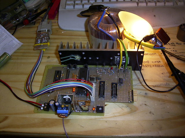

Gast #55355
und das ergebnis auf dem osci.
muss noch einen trafo finden,
der das PWM signal besser integriert.
derzeit muste ich einen kondi mit an den ausgang machen,
aber der verursacht ja blindleistung,
die ich ja auf der gleichstromseite (leider) auch erbringen muss.
grüsse
Gast #55357
@kamil
recht ansehnlich, das ganze!
"aber der verursacht ja blindleistung,die ich ja auf der
gleichstromseite (leider) auch erbringen muss"
Die Blindleistung bekommst Du aber in der anderen Halbwelle wieder
zurück zur 12V-Batterie! Nur die dadurch verursachten Verluste heizen
Deine Transistoren doppelt auf.
Würde es Dir etwas ausmachen, Deine Schaltung zu veröffentlichen?
Welche Transistortypen hast Du dazu verwendet? Zeigt das Oszi die
Primärseite?
Gast #55358
hallo,
eigentlich gehört kaum was auf der platine zum Wrichter.
ist eben eine testplatine für alles ;-)
zum W-richter gehört der mega16 (obwohl man auch mit einem mega 8
auskommen würde),
dann einen MOSfettreiber TC4427CPA ( 2mal noninverting 1,5A ),
2 gatewiderstände ( 150ohm, wo eher 50 ohm rein müsten )
und 2 irgendwas 10mOhm fets.
der rest ist software.
der mosfettreiber ist direkt an OC1A und OC1B angeschlossen.
auf dem osci ist die sekundärseite  (220V zu sehen).
das mit der blindleistung ist wirklich blöde,
weil die muss man ja primärseitig aufbringen und kann die aber leider
nicht wirklich mit freilaufdioden nutzen, wie bei einer normalen PWM
regelung,
da man ja pos und neg wellen hat.
oder weis da jemand was mehr?
ich müsste noch mit dem kondi am ausgang testen, vielleicht einen
kleineren nehmen. hab den nur mal so aus der klamotenkiste gegriffen
aber gerade hab ich mal wieder nicht aufgepasst und der mostreiber
abgeschossen ( versehentlich 25V draufgegeben )
grüsse
