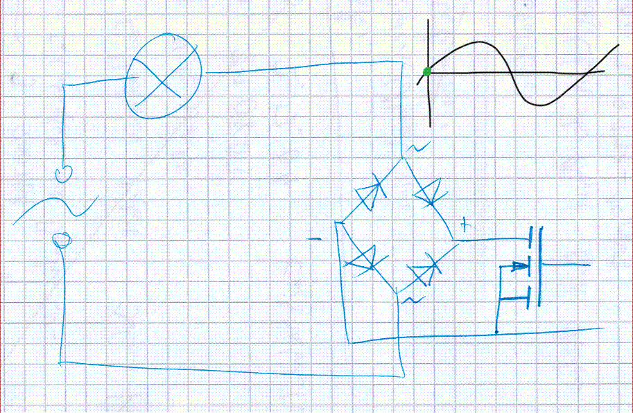

Gast #55380
der ringkern transformator bekommt am ende seine beschnittene
sinuswelle. der gleichrichter in der schaltung wird dazu verwendet, das
der FET nur von einer richtung durchflossen wird.
wenn man schonmal seine unterlagen wieder hervorkramen will... man
findet sie nicht :(
na hab versucht das in worte zu fassen, aber nun die sensationell
einmalige zeichnung: im Anhang
hoffe das klärt das verständnis
das einzige was fehlt ist die spannungsversorung die auch vom
gleichrichter gewonnen wird. natürlich heruntergeregelt und
stabilisiert, denn in den schaltphasen ist schließlich "kein"
spannungsabfall am FET also gleichrichterausgang
Achja: wer lacht ist unfair :)

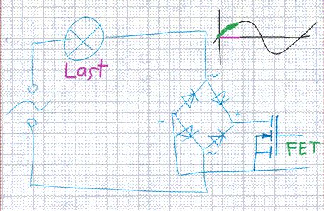

Gast #55382
damn, ich gucke hier grad mein werk nochmal an: hab natürlich die
Spannung falsch gezeichnet. naja ganz falsch nicht, aber nicht so, wie
ich den haben wollte: der Grüne verlauf ist jetz also die Spannung, die
am FET abfällt! somit müssen die roten und blauen pfeile jeweils ein
bild später kommen.
sorry

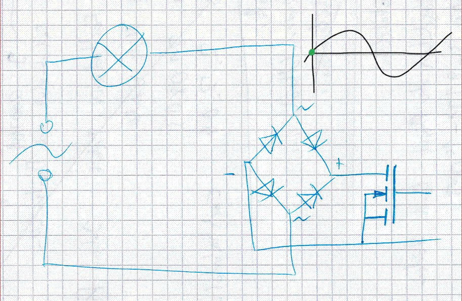

Gast #55385
hier nochmal die richtige veriante...
hoffe das hilft wirklich. hab die datei auch kleiner gemacht...
@steffen
jup
das 1 triac 2 tyristoren entspricht ist auch richtig
Gast #55386
och man! die schaltung verwirrt mich total: ich hab´s falsch korrigiert
:( auf Seite 3 (elv) ist es erklärt: für induktive lasten brauch man
ein Phasenabschnittdimmer. genau das ist die Schaltung. die Last
bekommt am anfang spannung und wird irgendwann ausgeschaltet in der
halbwelle. dadurch wird keine störung durch induktion verursacht. Bild
4 zeigt den richtigen spannungsverlauf und in dem zeitpunkt, in dem die
last spannung hat muss der fet auch eingeschaltet sein.
ich sehe grad auf dem bild der elv-anleitung: der Travo ist mit dimmbar
gekennzeichnet: darauf achten

Habe mir noch was überlegt, wäre es möglich wie in meinem Anhang?, ich
weiss eine je eine der zwei Dioden ist überflüssig... Oder mache ich so
was falsch?

die Phasenabschnittsteuerung schaltet beim nulldurchgang ein und regelt
somit langsam die spannung hoch. das abschalten der durchflossenen
spule ist weniger schlimm als der effekt beim Phasenanschnitt.
schaltplan für phasenabschnitt ist die elv schaltung. am nulldurchgang
wird der FET durchgesteuert und schließlich am "zündwinkel"
abgeschaltet.
so. hab alles 3x gecheckt und bin mir nun wirklich sicher.
Bis hier bin ich mir sicher, nur dann:
wo bleibt die von der induktivität aufgenommene energie? die müsste
eine negative Spannung induzieren, die dann am FET anliegt (obwohl
dieser gesperrt ist) der hat jedoch eine Freilaufdiode intern und somit
wird der Strom dem verbaucher wieder zugefürrt.
wenn das auch stimmt, dann passt meine nächste erinnerung an den
versuch: induktive lasten lassen sich (aufgrund der freilaufdiode) im
letzten bereich (fast 100%) schlecht regeln, weil der Strom weiter
fließt.
stimmt das jetzt alles? hoffe ihr bestätigt mir das :)

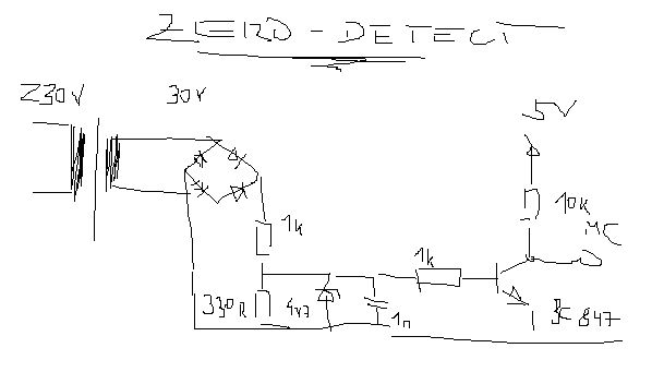

Hab mir einen Phasenanschnittdimmer für 230V mit Triac gebaut!
Dazu vorgestern eine saubere Nulldurchgangserkennung und gleich
mit Oszi kontrolliert!
Der Interrupt (Hi-Lo-Flanke) wird zwar 1,4ms nach dem Nulldurchgang
ausgelöst, aber das ist beim MC ja kein Problem!
Funktioniert super!
mfg leo
