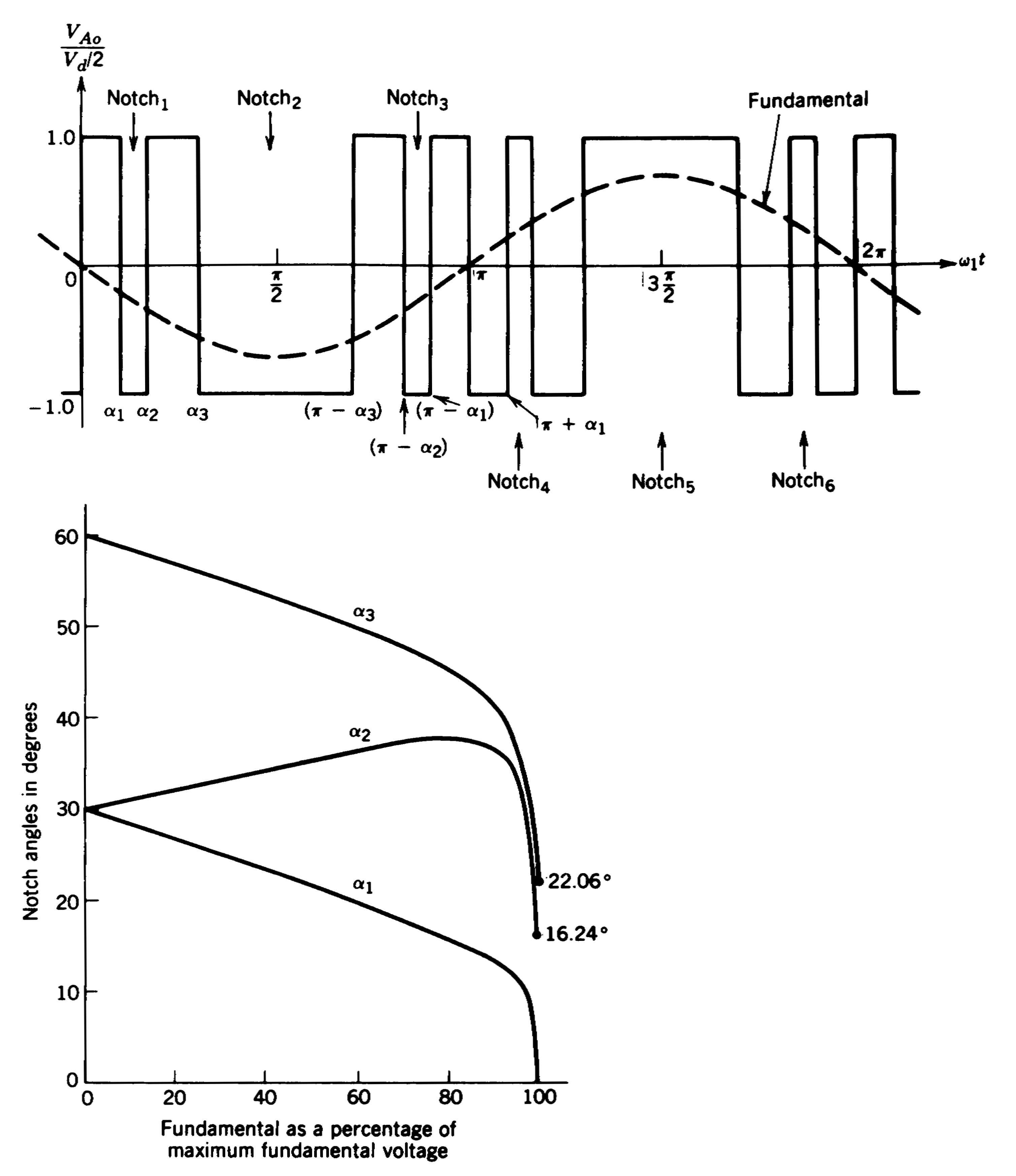

Hallo!
Also viele kennen sicherlich verschiedene Methoden der
Wechselspannungssteuerung, wie z.b. Phasenanschnittsteuerung,
Pulswechselrichter Hysteresbandmethode usw.
Ich hätte gerne gewusst, was ihr von der Realisierbarkeit der
sogenannten "Selected Harmonic Elemination" hält.
Ich würde soetwas gerne mit einem uC bzw. DSP realisieren und will hier
über Realisierbarkeit/Problemlösungen diskutieren.
Im Anhang seht ihr das Prinzip....es werden aus einem PWM Signal bzw.
Rechtecksignal bestimmte Oberschwingungsanteile der Fourier
Transformation des PWM Signals unterdrückt, was natürlich die EMV
Probleme reduziert.
Im ersten Diagramm sind die 3 Winkel Alpha zu sehen, mit denen ist es
möglich, bestimmte Oberschwingung zu unterdrücken.
Man muss halt für diese Winkel die transzendente Gleichung lösen bzw.
die Gleichung die durch die Fourier Transformation beschrieben wird. Die
Winkel so wählen das best. Oberschwingungen entfallen(=Nullsetzen).
Also das Signal ist symmetrisch innerhalb einer Viertelperiode, daher
kommen nur ungeradzahlige Vielfache der Grundschwingung vor.
Unser Netz ist ja ein Dreiphasennetz, dass würde bedeuten, dass alle
Oberschwinungen die durch 3 teilbar sind, automatisch entfallen. Wenn
ich jetzt 3 Winkel habe, würde ich dann folgende eliminieren: 1
(=Grundschwingung), 3 automatisch, 5, 7, 9 automatisch. Die 11te wäre
also die Erste, die wieder auftreten würde und zwar verstärkt, was aber
nicht dramatisch ist, da ja die Last ein ohmsch-induktiv ist (=Tiefpass
Wirkung). z.B.: Motor
Wenn ich das jetzt mit einem DSP bzw. vlt. sogar AVR(?) machen würde,
müsste ich den Netzsinus mit eine hochfrequenten Dreieckspannung
vergleichen(=Komparator), um das PWM Signal zu erzeugen. Dann müsste ich
Notch Filter verwenden und die Oberschwingungen unterdrücken, die ich
nicht haben will. Dazu müsste man das Signal ins Fourier Spektrum
zerlegen, um zu wissen welche Frequenzen darin enthalten sind....hmm
hoffe mein Gedankengang ist richtig..Wie seht ihr das? Recht einfach ist
das nicht....da kommen ja schon schwierige Fragen wie etwa den
hochfrequenten Dreieck zu erzeugen und und und...
MfG
W.W.

das Verfahren was Du hier beschreibts, erinnert mich stark an
"optimierte Pulsmuster". Die Pulsmuster werden dabei offline am PC
optimiert/berechnet und nachher im Speicher abgelegt. Zu jeder
Aussteuerung gibt es dann die entsprechenden Phasenwinkel und
Pulsbreiten. Das sollte nicht so viel speicher brauchen. Etwas
kritischer wird dann schon die Ausgabe. Wenn Du die PWM-Einheit benutzt,
wirst Du ständig die dauer ändern müssen, d.h. in Pulsmitte müsste der
PWM-timer immer neu geladen werden (Gesamtzeit, pulsmitte, pulsbreite).
Übelicherweise brauchst Du dann noch eine Netzregelung (PLL,
Vektorregler ...)
Ob das alles ein AVR schafft, kann ich leider nicht einschätzen.
Grüße
OR

Hallo!
Danke schonmal für die Antworten.
Die Idee mit der Tabelle hätt ich auch gehabt.
Also das ich die Winkel für die Amplitudenwerte in einer Tabelle
abspeichere. Mein aller erste Gedanke war, die Fourier zerlegung machen,
die unerwünschten Eleminieren und dann wieder zusammenzählen, aber da
müsste man ja die Phasen beachten, was "einwenig" kompliziert wird.
Ja das mit der Netzregelung muss ich mir noch anschauen.
Vlt. find ich in goggle noch Links zum Thema, einen interessanten
Artikel im IEEE hätt ich gefunden, aber leider bin ich kein Mitglied,
naja vlt. kann ich ja meinen Prof fragen ob er es mir geben könnte. Aber
interessant find ich das  schon, wäre echt super sowas mit nem
Controller oder DSP zu realisieren.
MfG
W.W.
