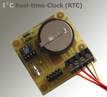

anderes RTC IC DS1307.
@Tobias: Schau mal bei Kuehnels HP vorbei da ist ein Beispielsprg zum
PCF8583P. Das IC hat eine Alarmfunktion ich denke mal du meinst das.
Mfg Dirk

habe auch mal eine Platine mit dem 1307 aufgebaut, Vorteil ist hals
selbstständig aktivierende Stützbatterie, leider dafür kein Interrupt.
Gruss
A. Arndt
