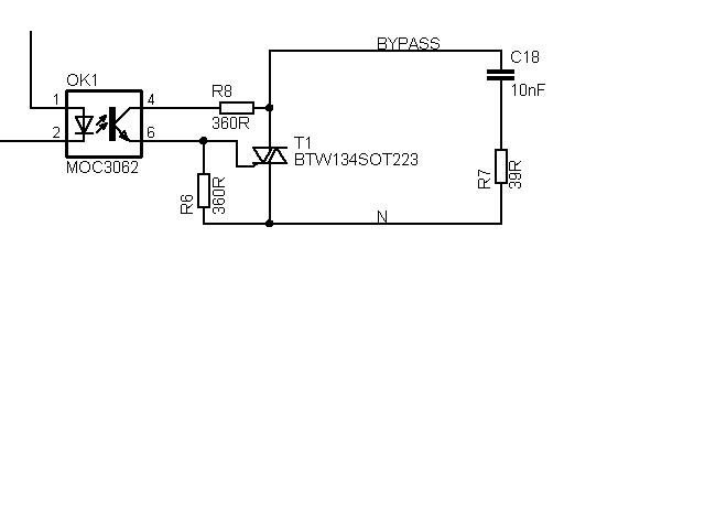

Ich möchte auch einige Steckdosen und Beleuchtung schalten (Fernseher,
Radio, Kaffeemaschine...), weiß aber nicht, wie ich die Leistung
ansteuern soll, da ich in einem Beitrag über die Probleme mit der
galvanischen Trennung ( Versicherungsschutz usw.) gelesen habe. Ein
Relais geht eventuell für die "Steckdosengeräte" aber die Lampen (nur
Ohmsche Verbraucher bis max. 100W) möchte ich später mal dimmen. Da geht
ein Relais nicht und ich muss Leistungshalbleiter einsetzten, weiß aber
nicht, wie ich die mit einen Controller Atmega32 ansteuern soll und wie
ich dann platzsparend das Leistungsteil vom Contoller Board trennen
soll.
Sicher hat jemand das schon realisiert und einen Schaltungsvorschlag.

#723286
Machs doch so:
Und schau mal da, vielleicht hast Du ja lust, da mit zu machen:
http://www.hausbus-forum.de.vu/
Wenn Du den Optokoppler gegen einen mit "ohne " Nulldurchgangsschalter
ersetzt, kannst Du das ganze auch dimmen. Das ganze geht bis etwa 1A
gut, Du musst aber darauf achten, das Du den TRIAC nicht überhitzt. Ggv.
ist ein Kühlkörper/ Kühlfläche auf der LP notwendig.
