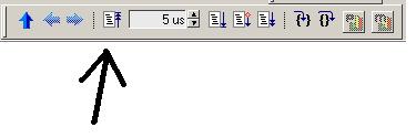

von Thomas H. (mac4ever)
Siehe Anhang ...

von Xris (mrgreen)
Den Button anklicken hilft nicht.
