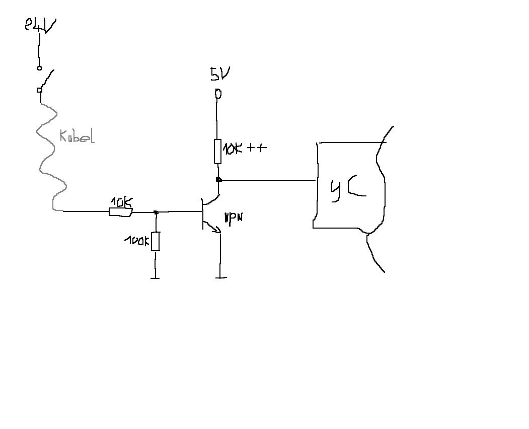

m Anhang hab ich ne kleine total hässliche Zeichnung. Leider wird mein
Rechner heute ausgetauscht, deshalb kann ich keinen Schaltplan zeichnen.
Aber man wird trotzdem erkennen was ich tun will.
Im Prinzip nix kompliziertes. Ein Biploar-Transistor als Schalter.
Normal ist es ja üblich (für mich zumindest) mit einer kleinen
Steuerspannung eine große zu schalten. z.B. für einen Motor so. Jetzt
will ich das genau anderes herum machen. Eingangsspannung an der Basis
sind 24V, Ausgangsspannung (invertiert) sind 5V für einen µC. Der
Collector Widerstand ist mit 10K viel zu tief gewählt... aber soll hier
mal nicht stören.
Meine Frage konzentriert sich auf die Basis: geht das oder verreckt
das??? Der Basiswiderstand 10k beschränkt den Strom meiner Meinung nach
auf 2,3mA oder?
Ub - Ube = 24V - 0,7V = 23V. -->>> Strom durch den 10K Widerstand = U/R
= 23V/10K = 2,3mA  -->>>> Dieser Strom fließt bis auf ein paar µA wegen
dem 100K auch in die Basis.
Den 100K brauch ich als Pull-Down weil wenn der "Schalter" geöffnet ist
die Basis ja quasi in der Luft hängen würde. Durch den 100K wird die
Basis sicher auf Masse gezogen.
Mache ich da irgendwo einen Fehler?  Vergesse ich irgendwas relevantes,
dass den Transistor zerstören könnte oder die Funktion behindert?
Danke für alle Antworten...
Viele Grüße
Frank

@ Frank Büttner (Gast)
In der Tat, wenigstens die Bildformate hätte man einhalten können.
Ist aber schon schwer, ich gebs zu.
>auf 2,3mA oder?
Ja.
Du kanst den Transistor einsparen und direkt auf den AVR gehen. Setz die
10 KOhm auf 22..47k hoch und es passt. Die 100K Pull-Down aber nicht
vergessen.
MFG
Falk
