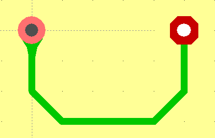

ich habe eine Beschreibung über Teardrops gelesen:
If you wish, add “teardrops” to all your pads and vias. A teardrop is a
nice “smoothing out” of the junction between the track and the pad, not
surprisingly, shaped like a teardrop. This gives a more robust and
reliable track to pad interface, better than the almost right angle
between a standard track and pad. Don’t add teardrops manually though,
it’s a waste of time. But if your program supports automatic teardrop
placement, feel free to use it.
Welche Materialen besitzen Teardrops? Wie lötet man wenn Pads mit
Teardrops gedeckt werden?
Hat mit dem Material nichts zu tun.
> Wie lötet man wenn Pads mit Teardrops gedeckt werden?
Ganz normal. Ausserdem wird da nichts abgedeckt, es wird breiter
anschschlossen.

es stimmt nicht ganz dass Teardrops nur bei Durchkontaktierungen
eingesetzt werden.
Vorab, es handelt sich bei Teardrops lediglich um eine geänderte Form
des Pads auf welchem das Bauteil fest gelötet wird.
Teardrops werden auch bei der Verlötung von BGA`s eingesetzt. Durch
Teardrops wird hier die Prüfbarkeit mit einem Röntgen AOI verbessert.
Bei uns so weit ich weiss nicht. Es ist auch kaum Platz zwischen den
Balls, weil es meistens nur fuer 1-2 Vias reicht.
Kannst Du das bitte besser erklaeren.

Teardrops werden eigentlich nur bei Folienleitern eingesetzt weil es
dort in den Anfangszeiten zu häufigen Brüchen der Folie genau an dem
Übergang von der Bahn zum Pad wegen den harten Kanten gab.
Schau Dir mal Folienleiter im Drucker an.
Die Teardrops verstärken an genau dieser Stelle auslaufend die Folie und
es kommt nicht mehr so schnell zum Bruch.
Eine rein mechanische Verbesserung.
Auf normalen Leiterplatten gibt es eigentlich keinen Grund Teardrops zu
benutzen.
