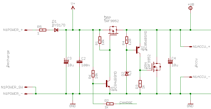

ich bin gerade dabei eine Schaltung zu entwickeln, die im Normalbetrieb
an einem Akku hängen soll. Es ist ein NiMH-Akku von einem Nokia-Handy
und als Ladegerät möchte ich ebenfalls das Nokia-Teil verwenden (Liefert
im Leerlauf ca. 8V).
Um nicht zu viel Leistung unnötig zu verbraten habe ich mir gedacht, ich
hänge den Mikrocontroller (AVR) direkt an den Akku, voll geladen liegt
die Spannung bei ca. 4.5V, ist also unproblematisch. Den Rest möchte ich
dann über einen Schaltregler (TPS62026 von TI, max. Eingangsspannung ist
6V) mit 3.3V versorgen und gegebenenfalls abschalten können.
Soweit so gut, durch den Akku wird die Spannung nicht zu hoch.
Problematisch wird es nun allerdings, wenn der Akku (aus welchem Grund
auch immer) einmal fehlt. Dann habe ich 8V am AVR und am Regler und muss
erstmal zum Lötkolben greifen und einige Bauteile wechseln... Daher
möchte ich die Schaltung im Anhang verwenden um die Eingangsspannung auf
max. 5V zu begrenzen. Grundsätzlich hätte es dazu wohl auch ein LDO
getan, aber dort habe ich immer einen Spannungsverlust was mir beim
Laden das Gerät etwas aufheizen dürfte...
Meine Frage: Was kann ich an der Schaltung noch verbessern, bzw. ist das
so zuverlässig? Am Ausgang sollten einfach unter keinen Umständen (Viel
zu hohe Eingangsspannung mal ausgenommen) mehr als 5V anliegen und im
Normalbetrieb sollte der FET voll durchgesteuert werden.
Der Controller kann durch hochziehen der Basis von Q3 auch gleich die
Ladung steuern.

Reicht da nicht auch eine 5,1V Z-Diode etwas größere Leistung? Wenn der
Akku dran hängt, hat sie nichts zu tun, wenn nicht, übernimmt sie den
Strom, den sonst der Akku zum Laden erhält. Ich betrachte dies als
Schutzschaltung, nicht als normale Betriebsart wegen dem unnützen
Stromverbrauch.
Siehe auch 'Power-Z-Diode' bei
http://www.elektronik-kompendium.de/public/schaerer/powzen.htm

Ja, diese Variante hatte ich ursprünglich im Auge, doch irgendwie habe
ich sie dann wieder verdrängt. Auch wegen der Leistung, die die Z-Diode
dann verbraten muss. Wobei
das zweite Problem eigentlich lösen sollte. So gesehen wohl schon die
sinnvollste Lösung... Danke für den Link.

Ich denke, ich mach's mit der Z-Diode und zwei Transistoren. Ist ja kaum
Aufwand. Die Schaltung vom ElKo müsste eigentlich auch mit einem FET als
Heizdraht funktionieren, oder (R2 müsste dann wohl etwas kleiner gewählt
werden)? Dann könnte ich nämlich einen kombinierten N+P-Channel-FET im
SO8-Gehäuse nehmen und das P-Teil für die Ladesteuerung verwenden...
Gast #716319
Du meinst vermutlich Bild 2. T1 sollte bipolar sein, sonst funktioniert
die Spannungsbegrenzung wohl nicht sauber. T2 kann sicher ein FET sein.
R2 muss ja nur den FET zumachen, das geht auch mit viel größeren Werten.
Z muss bei deiner Anwendung natürlich bei 4,3V liegen.
Etwas verwirrt bin ich aber jetzt doch: ich dachte, deine
Ursprungsschaltung sollte nur vor mehr als 5V schützen und nicht auch
eine Ladesteuerung für den Akku sein - ich meinte, dies sei bereits
dadurch erledigt, dass Handyakku und Handyladegerät zueinander passen.
Meine Bemühungen zielten dahin, mit minimalem Aufwand NUR den AVR vor
Überspannung zu schützen.
OP #716357
T1 ist natürlich ein einfacher PNP, klar. T2 ist jetzt ein IRF9952
(N+P-FET im SO8). Wenn aber R2 zu gross ist, dann wird die "Regelung"
für T1 wohl schwierig weil dann kaum noch ein Strom fliesst. Hab' ihn
jetzt mal auf 1k festgesetzt.
Ja, es ging hier auch nur um die Schutzschaltung. Aber nebenbei möchte
ich die Ladung auch abschalten können wenn der Akku voll ist, daher
brauche ich bei dieser Variante noch einen Transistor (FET) in der
Versorgungsleitung.
Ja, das ist ja auch richtig.
Im Anhang mal die neue Schaltung, sollte so ungefähr passen...

Ja, sieht erfolgversprechend aus. Die Erfahrung zeigt aber, dass die
Praxis doch noch überraschen könnte ;-).
Durch Variation des R4 kannste dann den Arbeitspunkt der Z-Diode (=
Einsatz der Begrenzung) noch ein bißchen beeinflussen.
Ich werd mir das Schematic mal aufheben.
Ja, im Moment ist der für ca. 5mA Z-Strom ausgelegt, das entspricht dem
Wert im Datenblatt. Genauer werden die Dinger damit aber wohl auch net
(Z-Spannung ist im Bereich von 4 - 4.6V).
