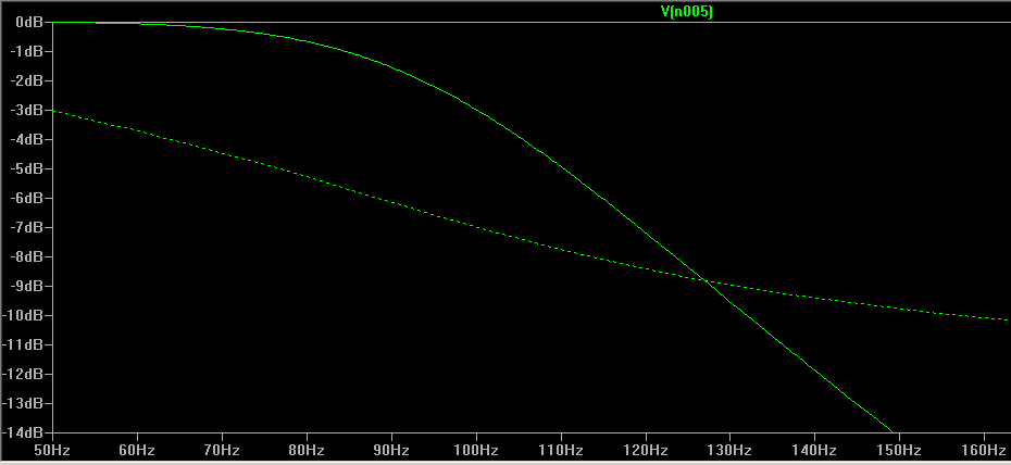

Hm, kann es sein dass der Tiefpass, den ich mit FilterPro berechnet habe, tiefe Frequenzen sogar verstärkt? Ist irgendwie ziemlich seltsam, ich poste morgen mal Schaltplan. Wie hat das Netzteil auszusehen? Reichen zwei Einweggleichrichter, 220µF Elkos und 78L05 + 79L05 und 100n Kerkos. lg PoWl

>Habe jedoch das subjektive Empfinden dass tiefe Frequenzen ziemlich >verstärkt werden und dazu noch verzerrt. Paul, mach mal 'ne einfache Überlegung: Wie groß ist die Verstärkung bei f=0? Da es ein Tiefpass ist, kann es für höhere Frequenzen nur weniger sein. Für das Empfinden ist es dasselbe: Bassbereich verstärken oder Höhenbereich dämpfen. Dein Filter hat für Frequenzen > 0 eine Verstärkung < 1. Übrigens, dein TP hat eine 3dB-Grenzfrequenz von 100 Hz - ich dachte, du wolltest nur 50Hz?
Ok, dann hab ich ds ganze vielleicht nur falsch aufgebaut mal schauen. Laut FilterPro hat der Filter bei 70Hz eine Abschwächung von 0dB, bei 100Hz 3dB, richtig. Frequenzen bis 100..200Hz bringt der Shaker noch ganz gut rüber wobei es ab 100Hz leiser werden sollte. Das ist hier ungefär der Fall. Ist ja nicht für einen Lautsprecher. lg PoWl
#742463
Zu deiner Info - ich hab die Schaltung mal simuliert (die durchgezogenen Linie ist der Frequenzgang)
Danke :-) Scheint wirklich in Ordnung zu sein. Theoretisch müsste der Ausgang niederohmig sein wodurch ich auch Kopfhörer betreiben könnte, oder brauche ich einen extra OpAmp als Impedanzwandler? lg PoWl

Ist aber ein recht flacher Abfall der Frequenz nach oben hin. Das Linkwitz-Riley-Filter von http://sound.westhost.com macht 24db pro Oktave und verzerrt rein gar nichts (es sei denn, der Eingang wird übersteuert).
#742634
>Ist aber ein recht flacher Abfall der Frequenz nach oben hin. Das >Linkwitz-Riley-Filter von http://sound.westhost.com macht 24db pro >Oktave und verzerrt rein gar nichts (es sei denn, der Eingang wird >übersteuert). Schau mal genauer hin auf die Skalierung der Simulation! Der hat bei 100Hz 3dB (Grenzfrequenz) und bei 200 Hz dann schon 24dB Dämpfung - das ist eine Okatve! Ich hatte nur bis 160 Hz dargestellt - da ist die Oktave gar nicht zu sehen.

Na so wie ich´s schrieb - nee nix für ungut, ich habe mich durch die Darstellung des Diagrammes täuschen lassen. Ich hatte den Knick von 50 -> 100 Hz als Oktave gesehen und das war ja nicht sonderlich steil.

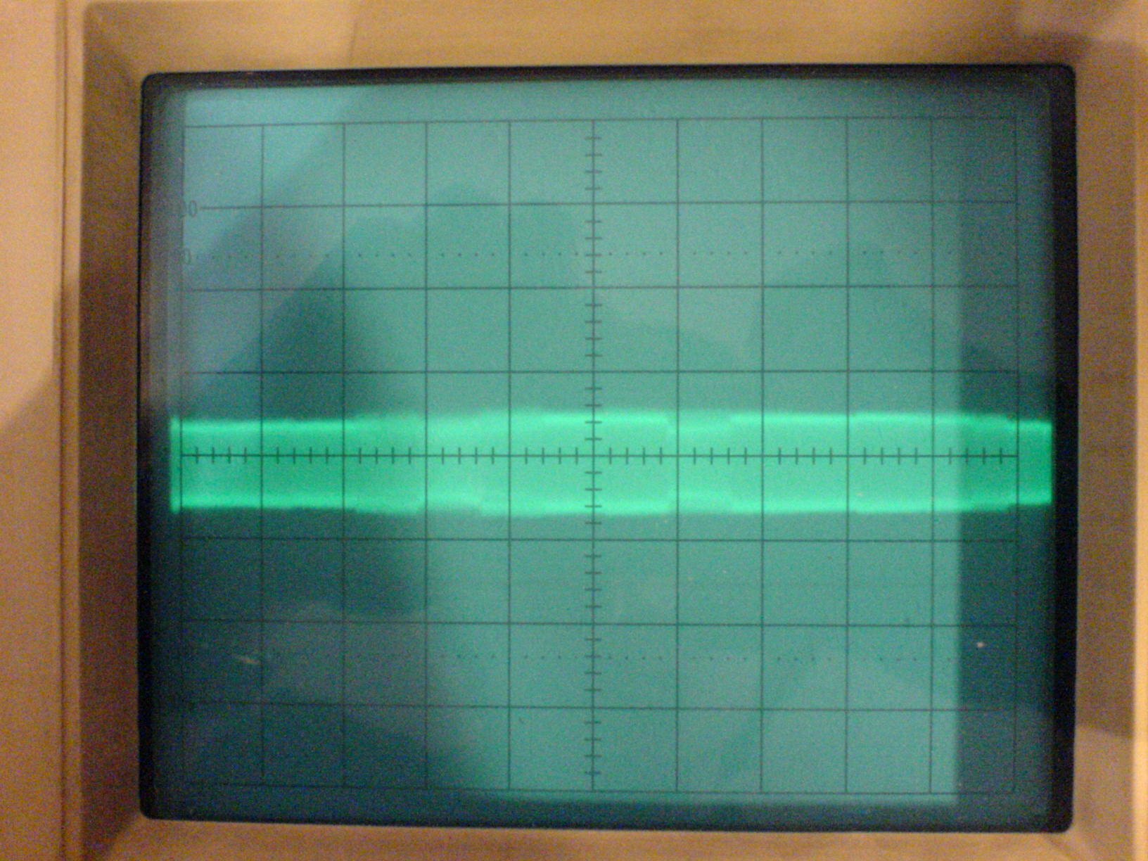

So, mein neues Oszilloskop ist da =) Ja, der Brumm verschwindet wenn ich das Steckboard blos hochhebe -.- Wollte allerdings eben mal die Restwelligkeit meiner Spannungsreglung messen. Dazu habe ich das Oszi auf AC gestellt und den Spannungsteiler immer kleiner eingestellt. Allerdings wird damit der Strahl immer unschärfer. Fängt der sich irgendwie kleine, hochfrequente Spannungen ein die den Strahl so schnell hin und her oszillieren lassen, dass er dadurch unscharf wird? lg PoWl
Nö. Das ist das Rauschen des Vorverstärkers im Oszi.
Ja kann das denn sein dass der so derbe rauscht? Dann kann man mit dem Oszi ja so gut wie nix messen. Ich hab mal zum versucht meinen BNC zu 4mm Labor Adapter genommen und reingesteckt. Allein schon durch den ergeben sich breitere schwingende Linien. Wenn ich dann noch Masse mit + über ein Laborkabel verbinde sieht das ganze so aus wie im Anhang. Oszi ist auf 20mV eingestellt, bei AC oder DC Kopplung kommt das gleiche raus. Sägezahn (Wie nennt man diese Einstellung am oszi?) ist auf 20ms eingestellt. Brauch ich vielleicht nen gescheiten Tastkopf damit ich mir nicht solche Störungen einfange? lg PoWl

Bei meinen Oszis gibt es einen Schalter DC/AC/GND, den gibts bei dir sicher auch. Stell den mal auf GND - siehts dann noch genauso aus? Das wäre dann das Skope für sich allein und nicht gerade berauschend bei 20mV. Bei 5mV Empfindlichkeit wäre das bei Oszis der unter(st)en Preisklasse akzeptabel. Für den Kurzschluss mit dem Laborkabel muss dieses die Länge NULL haben!(so kurz wie möglich), sonst hast du bereits eine Antenne, die alles mögliche einfängt. Falls du keinen GND-Schalter hast, probiers doch mal mit einem dünnen Draht, den du direkt in die BNC-Buchse steckst und mit der Masse der Buchse verbindest. Vorsicht aber mit dem Drahtdurchmesser! Den 'Sägezahnknopf' nenne ich Horizontalablenkung oder auch Zeitbasis. Ein Tastkopf ist aus vielen Gründen nützlich, wird hier aber eher keine Verbesserung bringen. Tastköpfe sind häufig 10:1 Teiler, um die Lastkapazität an empfindlichen Messpunkten klein zu halten. Durch die Teilereigenschaft musst du für das selbe kleine Signal die Vertikaleinstellung um den Faktor 10 empfindlicher machen: damit wird das Eigenrauschen des Eingangsverstärkers größer. Dein Screen-Foto sieht schon so aus, dass hier was eingefangen wird. Ich seh da sogar eine leichte Amplitudenmodulation drauf. Handy in der Nähe in Betrieb?
Falls das Ding wirklich wie ne Antenne wirkt ist in Ordnung ;-) Allerdings frag ich mich wie ich dann kleine Spannungen genau messen soll ohne dass die Strichdicke gegen 2cm geht. Hilft hier ein Tastkopf mit seinem geschirmten Kabel nichts? Ja wenn ich den Schalter auf GND stelle ist nur ein dünner Strich zu sehen. Sobald ich aber meinen Adapter von Reichelt reinstecke wirds dicker. http://www.reichelt.de/bilder//web/bauelemente/C110/K126.jpg lg PoWl
