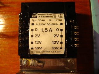

Holger wrote:
> wenn ich die spannung auf der sekundärseite am unbelasteten trafo messe
> ergibt mir das einen bestimmten wert! sobald ich beispielsweise eine
> diodenbrücke anschliesse und noch einen kondensator zur glättung dann
> verschwindet die spannung fast ganz??? hilfe!!!
Gleichrichter falsch angeschlossen.

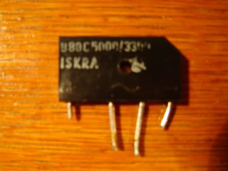

Gast #714656
gleichrichter habe ich glaub richtig angeschlosssen, wenn ~ bedeutet
dass hier die spannung vom trafo dran kommt?! kondensator ist soweit
auch richtig angeschlossen...???

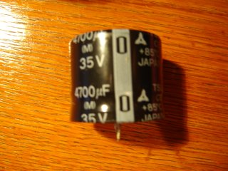

Gast #716791
Solange ich den Kondensator nicht anhänge geht alles gut, Spannung
stabil! Wenn ich den aber dazu schalte dann messe ich gar keine spannung
mehr an sekundärwicklung??? es wird aber auch nichts warm... :-) Keine
ahnung was das sein soll!
Frage zu Trafo: der hat auf primär und sekundär je 5 anschlüsse (auf
bild sind vor allem 4 auf der rechten seite gut zu sehen) wozu sind so
viele anschlüsse, könnte ich hier was verkabelelt haben? je 4 von den 5
sind immer miteinander verbunden!
Frage zu Kondensator: fetter Balken gibt doch minus pol an, oder?
schaltplan kann ich leider keinen uploaden, aber ist ja nicht so schwer:
Trafo->Didoenbrücke->Kondensator-> fertig  keine Last! Ich meine so
müsste ich doch dann am Kondensator ein Spannung messen können!!!

Gast #716817
dioden sind auch nicht kaputt, denn wenn ich direkt am trafo messe dann
messe ich 30V und nach der diodenbrücke 60V also das doppelte, das
heisst doch dieodebrücke funktioniert!
Gast #716828
Wo hast du den am Trafo gemessen? Zwischem dem unterem Anschluss auf der
rechten Seite und drei weiter oben auf der rechten Seite sollten etwas
mehr als 16 V liegen.
Gast #716838
ja 30V stimmt vielleicht nicht, könnte mein messgerät schuld dran sein!
aber erklär mir doch mal diesen trafo! bisher dachte ich immer ein trafo
hat 2 inputs und 2 outputs, aber hier gibt es ja im ganzen 10
anschlüsse...??? wozu sind all diese anschlüsse? bisher habe ich die
phase immer am oberen linken anschluss und GND am untersten linken
anschluss angeschlossen! auf der sekunädar seite misst man dann am
obersten anschluss gegenüber den 4 unteren immer dei gleiche spannung!
sollte das so sein oder ist da was kaputt?
Gast #716844
Hallo
die 230V kommen an die beiden oberen Anschlüsse. einer links und einer
rechts.
Der Gleichrichter muß zwischen einen Anschluß mit 0 und z.B. 16V auf der
gleichen Seite.
Gast #716859
Zum Trafo:
Auf der Primärseite sieht es so aus, wie Du vermutest: einfach eine
einzelne Wicklung, die an 230V angeschlossen wird.
Die Sekundärseite kann ganz unterschiedlich aussehen. Es gibt Trafos
"Deiner" Bauart mit nur einer Sekundärwicklung und zwei Anschlüssen.
Daneben gibt es aber durchaus viele Trafos, die zwei oder mehr
getrennte Sekundärwicklungen haben. Diese kannst Du vollkommen
unabhängig voneinander verwenden. Dein Trafo hat zwei solcher Wicklungen
auf der Sekundärseite, eine links und eine rechts.
Nun kann man solche Wicklungen einfach von Anfang bis Ende auf den Kern
wickeln und lässt nur die Enden rausgucken. Man kann aber auch - wie in
Deinem Fall - nach ein paar Wicklungen den Draht kurz rausschauen lassen
und dann direkt weiterwickeln ... dann lässt man nach ein paar
Wicklungen wieder rausgucken usw. Du hast also links und rechts je eine
komplette Wicklung, aber mit Anzapfungen. Da die Windungszahl festlegt,
welche Spannung erzeugt wird, sind immer unterschiedliche Spannungen
abgreifbar: Von 0V bis 2V sind es z.B. nur wenig Wicklungen, deswegen
die geringe Ausgangsspannung ... bei 16V hast Du die Maximalzahl an
Wicklungen (da steckt dann auch die 2V-Wicklung mit drin). Das macht
man, um nicht unnötig Verlustleistung im folgenden Spannungsregler
verbraten zu müssen. Man nimmt dann einfach die niedrigste Spannung, die
noch die gewünschte Ausgangsspannung liefert.
Ich hoffe, es wurde etwas klarer.
Tuxx
Gast #716860
danke für die ausführliche antwort! so dachte ich eigentlich auch immer
dass das so sei! aber egal wo ich auf sekündärseite messe, messe ich
immer die gleich spannung! ....
