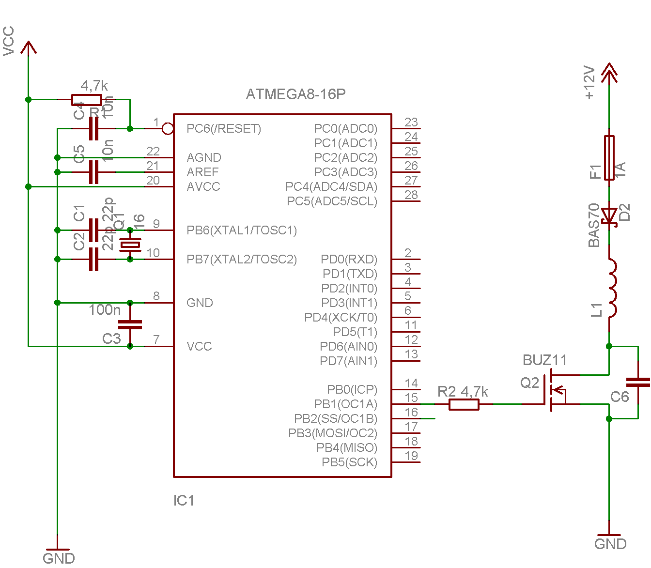

das Vorgehen sieht bei mir folgendermassen aus, daß der rotierende Teil
auf einen PC Lüfter motiert werden (ATMega 8 mit 11 SMD LEDs). Fragen
hätte ich jetzt noch zur Stromversorgung. Es soll eine Sekundärwicklung
auf den Rotor aufgebracht werden und die Primärwicklung auf ne
"Klopapierrolle" aussen rum. Soweit auch alles klar. Dann brauch ich ja
nur noch die Ansteuerung der Primärspule und hier hab ich ein paar
Probleme. Da 50 Hz für die Primärspule zu wenig sein sollen (hab ich aus
anderen Beiträgen) will ich diese mit 10 - 30 kHz taken mit einem
zweiten µC mittels PWM (ein - aus - ein ...). Der Läufter soll zudem
auch mitteln PWM drehzahlgeregelt werden (mit dem Impulsausgang). Im
Anhang ist mal ein vorläufiger Schaltplan für die Ansteuerung der
Primärspule. Dazu ein paar Fragen:
Ist der BUZ11 da geeignet (Hab noch nen paar rumliegen) ?
Welcher Wert sollte der "Vorwiderstand" von Q2 haben ?
Sollte ich noch um die Spule rum ne Freilaufdiode schalten, damits mir
meinen BUZ nicht fetzt, wenn die Spule "ausgeschaltet" wird und kräftig
eigeninduziert ?
Wäre für konstruktive Vorschläge sehr dankbar !!
LG,
Michael
Einige Ohm bis wenige 100Ohm.
> eigeninduziert ?
Nein, dann machst du dir das Schaltnetzteil kaputt. Aber prinzipiell
hast du schon recht. Aufgrund der sehr hohen Streuinduktivität,
entstehen Spannungsspitzen die jedesmal den Mosfet durchbrechen lassen.
Schalte einen Kondensator parallal zum Mosfet, dadurch werden die Peaks
verkleinert und die  nicht genutze Energie wieder der Betriebsspannung
zugeführt.

Nein, die Diode muss raus.
Das ganze funktioniert dann folgendermaßen:
Wenn der Mosfet an ist, steigt der Strom in der Spule. Schaltet der
Mosfet ab, fließt der Strom durch die Spule weiter, und läd den
Kondensator auf (es ergibt sich ein Sinusförmiger Verlauf). Sobald die
Spule die gesamte Energie abgegeben hat, ist der Kondensator auf die
maximale Spannung geladen. Dieser entläd sich nun und speist Strom über
die Spule in die 12V Leitung zurück. Ist der Kondensator leer, fließt
der Strom durch die Spule weiter über die Diode des Mosfets so wird noch
mehr Energie in die 12V Leitung abgegeben, bis der Strom durch die Spule
auf 0 abgeklungen ist. Danach beginnt das ganze wieder von vorne. Der
Schwingkreis aus L und C sollte daher die gleiche oder eine höhere
Frequenz als die Schaltfrequenz haben, damit das ganze problemlos
funktioniert. Wichtig ist auch, dass die 12V mit ein paar 100 bis 1000µF
(je nach Leistung) gepuffert sind.

Vielen Dank für die ausführliche Beschreibung !
Also Wikipedia hat mir "erklärt" wie ich so einen Schwingkreis berechne:
Meine max. Frequenz möchte ich auf 30kHz festlegen. Also ergibt sich:
Jetzt muss ich nur noch die Induktivität meiner Spule wissen ... gibts
da Richtwerte für selbst gewickelte Sachen ? Ich google mal ne Runde

Kann ich durchaus verstehe.
Ich verwende anstelle des AVRs meist ein Frequenzgenerator um die
richtige Frequenz zu finden.
Das ganze sieht dann in etwa so aus (obere Kurve ist die Spannung):
http://freenet-homepage.de/a-freak/oktrafo.png
Der Mosfet sollte im Idealfall irgendwo im Bereich der Rückladephase
wieder einschalten.
Die Amplitude sollte bei einem BUZ11 irgendwo im Bereich zwischen 30V
und 50V liegen. Wenn der Mosfet mehr kann, auch mehr. Ich verwende meist
irgendwas zwischen 2x und 10x Betriebsspannung.
Eine höhere Amplitude bedeutet normalerweise eine höhere
Ausgangsspannung, und somit eine bessere Energieübertragung. Allerdings
wird dann die Breite des Impulses kürzer, was bei schlechter Kopplung
zur Sekundärspule wieder zu einem Nachteil wird. Man muss also irgendwo
einen Kompromiss finden. Das muss man einfach ausprobieren.

Frequenzgenerator ist leider nicht vorhanden, aber ich "missbrauche"
dann einfach nen AVR dem ich über RS232 sagen kann welche Frequenz er
denn machen soll ...
Der BUZ kann bis zu 50V ab. Wenn ich die Sachen richtig verstanden habe
kann ich wie folgt vorgehen:
PWM coden und die PWM "an" Phase erst mal sehr kurz machen. Dann mit
Oszi messen wie hoch die Spannung ist. Dann die "an" Phase verlängern
bis ich meine 30 - 50V, also 40V Amplitude von der Gegeninduktion
erreiche ? Ist so das Vorgehen zu "einstellen" der Amplitudenhöhe oder
schraub ich da schon mit der Frequenz?
