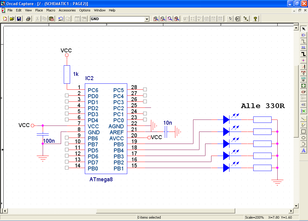

Kann ich gerne geben. Aber wofür? Das Ding steckt im Steckbrett hatt ein
paar LED's und nen Pullup am Reset. Aber ich habe seit dem letzen
erfolgreichem Programmieren nichts an der Hardware geändert. Aber ich
mache trotzdem mal schnell nen Plan.
1k? Kommt mir etwas wenig vor... versuche es mal mit 10k. Und wie hast
Du Deinen Programmer angeschlossen? Das Wesentliche fehlt, denn das ist
es ja, was Deiner Aussage nach nicht funktioniert.

Ich nehme mal an dass der Programmer versagt weil der Pullup zu klein
ist... aber zwecks mangelnder Information kann man nur raten. Ich kann
mir nichteinmal sicher sein ob es ueberhaupt versagt.

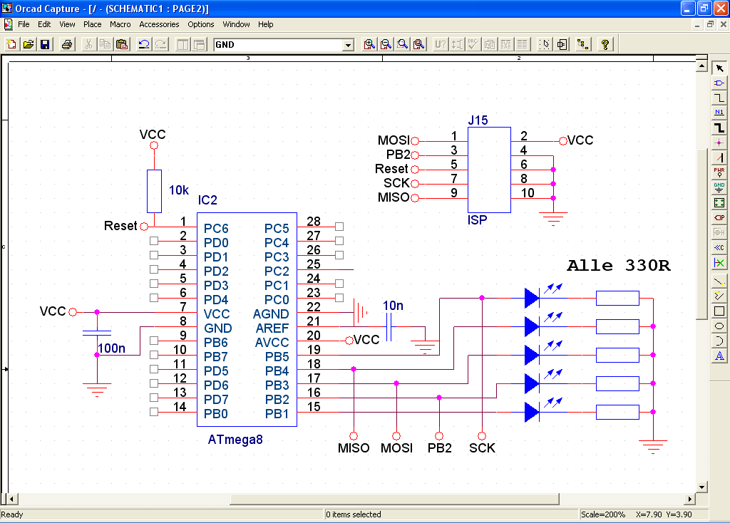

So hier ist neuer Schaltplan. Ich habe Reset Pullup auf 10k erhöht hat
aber auch nicht funktioniert. Aber wie gesagt voher hats mit dem 1k ja
auch die ganze Zeit geklappt. Die Verbindung vom ISP Stecker zum
Paralellport ist standard. Also ohne Schutzwiederstände oder IC. Aber
fall benötig zeichne ich auch diese verbindung mit ein.

Aber jetzt funktioniert es offensichtlich nicht mehr, was? Vielleicht
hast Dir den Controller auch geschrottet damit. Was passiert denn, wenn
Du Reset manuell auf Masse ziehst? Wenn da garnichts passiert Du bist
sicher, obige Punkte beachtet zu haben, ist der Controller defekt.
