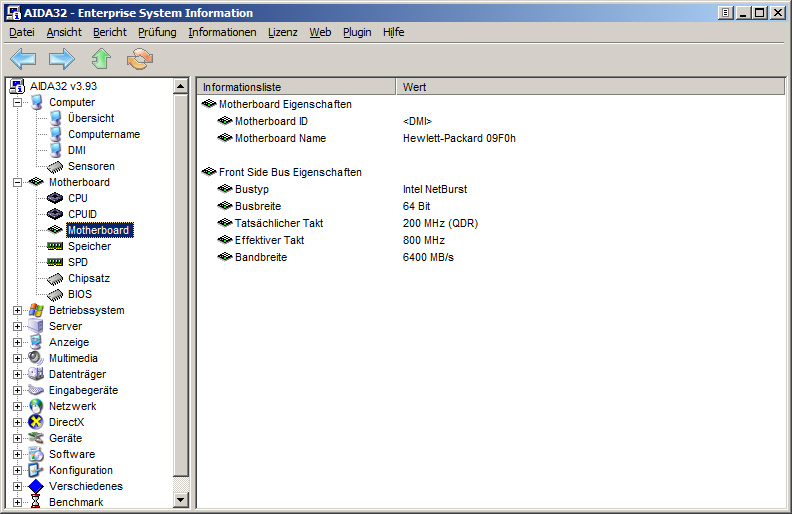

OP #715436
Ich hab mal geschaut was es für ein Board ist.
Siehe Anhang - die Info ist wohl ziemlich nutzlos wenn ich mich nicht
täusche.
Oder?
Ich kann höchstens noch sagen, dass ich einen Intel Lakeport-G i945G
Chipsatz verwende. Für das Mainboard zeigt mir mein Info-Tool an, dass
es ein "Hewlett-Packard HP Compaq dc7600 Convertible Minitower"-Board
ist - wow, darauf wäre ich wohl nicht gekommen ;)
Also ists nicht möglich da was zu basteln oder?

Gast #715648
Bei HP erwähnen sie FSB von 800MHz. Die aktuellen C2D haben FSB 1000 bzw
1333. Ich fürchte, dass es nicht funktionieren würde. Sicher müsstest Du
aber ein aktualisiertes BIOS einspielen, sofern HP überhaupt eines
anbietet.
Persönliche Seite #715706
Prinzipiell kann ein Core 2 Duo mit einem i945-Chipsatz verwendet werden
- ob es tatsächlich geht, hängt vom Motherboard, dessen BIOS und dessen
Onboard-Spannungsreglern ab.
Das Gigabyte GA-945G-DS3 ist ein Beispiel für ein Sockel775-Board, das
den Core 2 Duo unterstützt - laut Beschreibung auch mit FSB 1066.
Gast #716299
Der 945G funktioniert wohl nicht mit C2D aber mit Pentium D, wenn dein
BIOS aktuell genug ist. So jedenfalls meine zweiminütige Recherche mit
google
Persönliche Seite #716347
Das Datum des BIOS sagt nichts darüber aus, ob Core 2 Duo unterstützt
werden oder nicht.
Es gibt Boards, die das tun, andere tun es nicht - obwohl sie es
prinzipiell können könnten.
Intel-Desktop-Boards mit i945 beispielsweise unterstützen C2D nicht,
während (zumindest einige) Gigabyte-Boards mit i945 den C2D sehr wohl
unterstützen.
Oft findet sich in der Beschreibung eines BIOS-Updates aber auch ein
Hinweis, was denn am neuen BIOS neu ist ... Vielleicht wird da ja
erwähnt, welche CPU-Typen jetzt unterstützt werden.
Ansonsten hilft ausprobieren. Der C2D geht nicht durch den Einbau in so
ein Brett kaputt, auch wenns das BIOS nicht mag.
