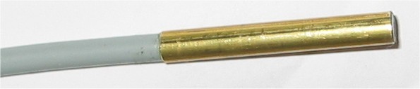

Hi
@ Markus _neu und ander Erfahrene.... wie habt Ihr die Sensoren
eingegbaut?
Schrumpfschlauch, Alu-Hülse mit Zeikomponenntenkleber..etc? Wie ist da
die Temperaturdifferenz und die Ansprechzeit?
Könnte man Eure gesammelten Ratschläge (zB: ID schreiben) nicht ins Wiki
stellen....die Fragen tauchen ja zyklisch NEU auf und man sollte doch
das Rad nicht neu erfinden.
Danke für jede Antwort
Achim
#722328
Hi Achim!
Vor dieser Entscheidung steh ich auch noch.
Die Methode mit dem Schrumpfschlauch oder ne Hülse machen und vergießen?
Was ich so hier im Forum gelesen habe arbeiten die meisten mit der
Schrumpfschlauch-Methode.
Wie ich es selber schachen werde, weiß ich auch noch nicht.
Auch das was das Vergußmaterial betrifft, kann ich dir keine Antwort
geben.
Bei Conrad gibt es die Niro-Hülsen zum selber vergießen.
Ach n Vergußharz.
Gruß Rick
#722542
ich hab meine Sensoren in einer Messinghülse mit Flüssigmetall verklebt.
Als Sensor für die Heizung passen sie so optimal in jede Tauchhülse
rein. Das Ansprechverhalten verzögert sich dadurch natürlich, aber das
ist in dem Fall auch gewünscht.
Ne Temperaturdifferenz konnte ich dadurch nicht feststellen. Ich hab z.
B. in meiner Schaltung den gleichen Temperaturwert für den Ölkessel wie
die Steuerung des Ölkessels selber.
Anbei mal ein Bild davon. Als Kabel habe ich 3X1 Ölflex genommen und
hinten mit Kleber in der Messinghülse fixiert.
Markus
