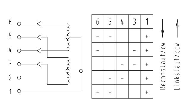

wenn bei einem Schrittmotor mit 5 (eigentlich 6) Anschlüssen eine Phase
fehlt, dann dreht meiner Erfahrung nach der Schrittmotor immer noch,
aber nur sehr langsam. Ist das zufällig so oder läßt sich das berechnen,
ist also physikalisch erklärbar für alle Motoren?

Ein "Schrittmotor mit 6 Anschlüssen" kann zunächst mal alles Mögliche
sein, solange Du nix über die Ansteuerung sagst. Ein bipolarer
3-Phasen-Motor wird sich beim Fehlen einer Phase durchaus noch bewegen
(wobei er vermutlich immer zwischen zwei Zuständen hin- und herruckeln
dürfte), während das bei einem 2-phasigen (unipolaren), der ebenfalls 6
Anschlüsse hat, nicht der Fall sein dürfte.

Der Schrittmotor, den ich meine, hat 5 Anschlüsse, weil 2 Anschlüsse
intrern schon zusammengelegt worden sind. Das ist i. d. R. der Pluspol.
die anderen 4 Anschlüsse sind die Phasen. Kurz: unipolar, siehe hier:
http://www.roboternetz.de/wissen/images/b/bf/Stepper5draehte.gif
bzw. den hier:
http://www.roboternetz.de/wissen/index.php/Schrittmotor#Motoren_mit_5_Anschl.C3.BCssen.3F
oder Datenanhang.
