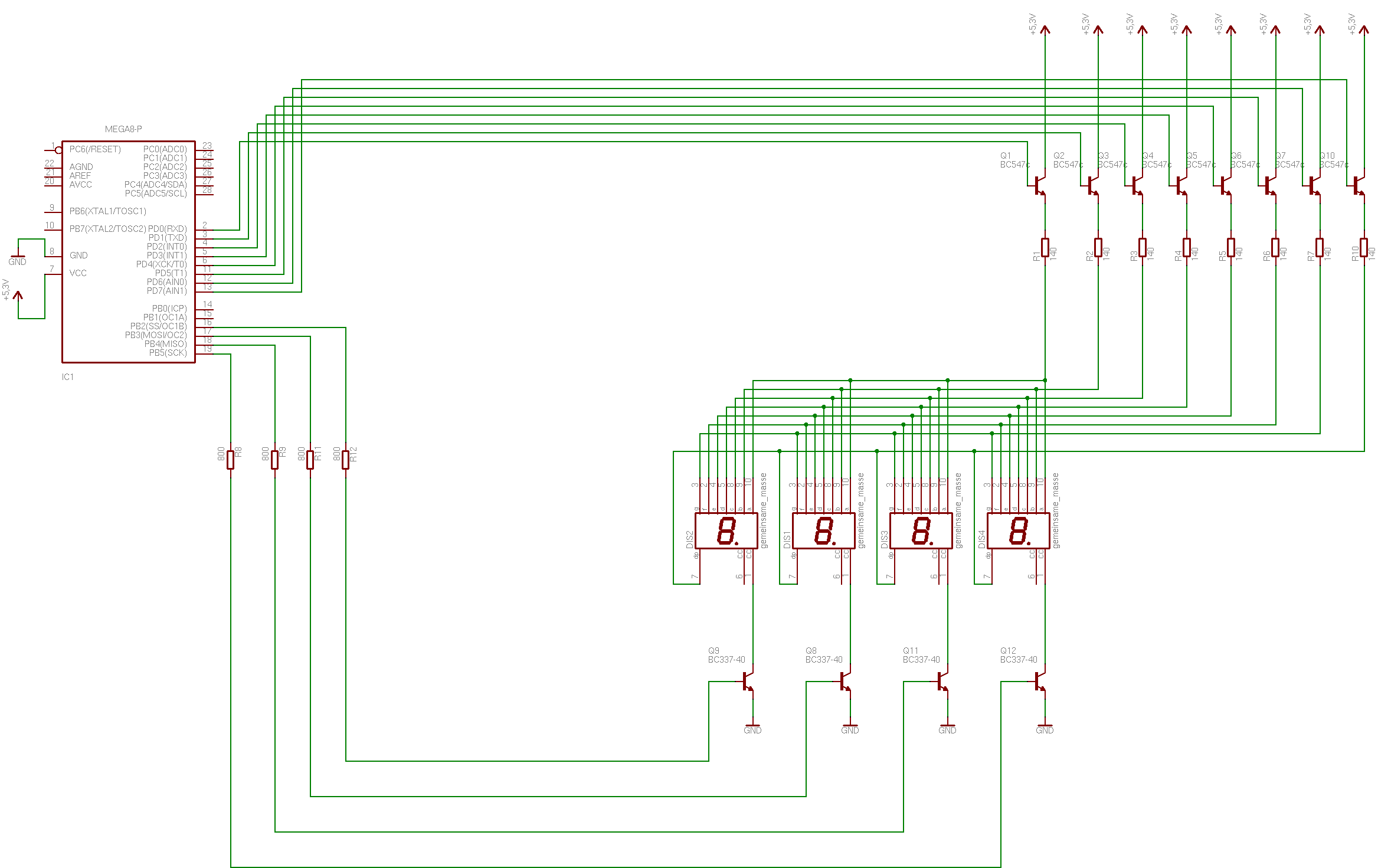

ich habe vor vier 7-Segment Anzeigen mit einem Atmega im Multiplexing
betrieb anzusteuern.
Als Segment Anzeige habe ich mir folgende vorgestellt:
KINGBRIGHT SC52-11SRWA
http://www.reichelt.de/?;ACTION=3;LA=2;GROUPID=3002;ARTICLE=6933;SID=29uP8-mqwQAR0AABtJH5Acf88086cc2e80c2ac22052a29b84bfde
Da ich in sachen Elektronik ein Anfänger bin habe ich einfach mal
die einzelnen LEDs des Segmens auf 20 mA demensioniert.
Beim durchsehen des Datenblattes im nachhinein ist mir aufgefallen das
sich anscheinend die Hellichkeit auf 10 mA beziehen.
Meine Frage ist nun, mit ca. wieviel mA seuert man die Anzeige an
das sie so aus 1-2 Meter bei nomalen tageslicht noch gut erkennbar ist?
Besten Dank
flo

Bechte aber, dass du beim Multiplexing einen etwas höheren Strom
benötigst um die gleiche Helligkeit zu erreichen.

nein ernsthaft... Ich rechne normalerweise mit etwa 80% des stroms
welcher im datenblatt angegeben ist, und probiers dann einfach aus...

Die Sichtbarkeit kann durch eine Filterscheibe deutlich erhöht werden.
Ich habe bei der Anzeige 330 Ohm als Vorwiderstand bei 5 V und
Multiplexen von 5 Stellen genommen, also etwa 9 mA. Das ist mit
Filterscheibe gut sichtbar, ohne Filter sollte es im Raum nicht zu hell
sein.

Vielen Dank erst einmal für die Antworten.
>Warum probierst Du es nicht einfach aus?
Du hast schon recht, probieren geht über Studieren!
Ich wollte einfach nur einen Anhaltspunkt,
nicht das schon ca. 3 mA reichen um die Anzeige hell leuchten zu lassen
aber ich geb ihr aus Unwissenheit 10 mA oder sogar wie am Anfang
berechnet 20 mA.
Nachdem Ihr die Anzeige anscheinend so mit ca. 8-10 mA ansteuert und man
die Helligkeit/Lichtstärke nicht beschreiben kann werde ich ums testen
nicht herrumkommen.
Also bestelle ich mir mal zu der Anzeige noch paar Widerstände dazu
so das ich die Anzeige in diesen Abstufungen 5, 10 und 15mA einstellen
kann.
Oder sind 5 mA einfach zu wenig das ich dann lieber für 10, 13 und 15mA
zusammenstelle?
Besten Dank
flo

Gute Idee, nur wenn ich dann die Helligkeit eingestellt habe müßte ich
mir dann nochmal Festwiderstände bestellen und die Schaltung dann so auf
Platine Löten womit erneute Versandkosten anfallen würden.
Auch bräuchte ich 8 Trimmer/Potis um die Segmente zu testen da für jede
Led der Anzeige ein Vorwiderstand eingebaut ist. (siehe Schaltplan)
So nebenbei, ist die Schaltung so Ok bis auf die Werte der Widerstände
oder sind da Anfängerfehler vorhanden so dass die Schaltung sowieso nie
funktionieren kann?
