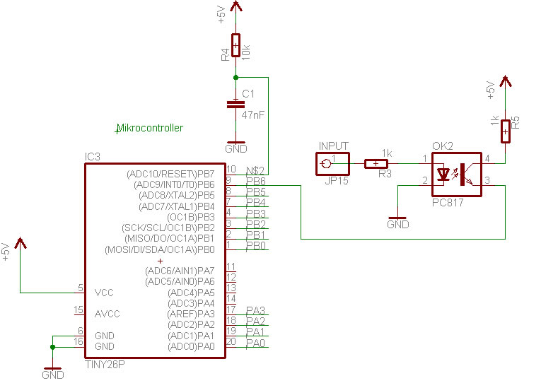

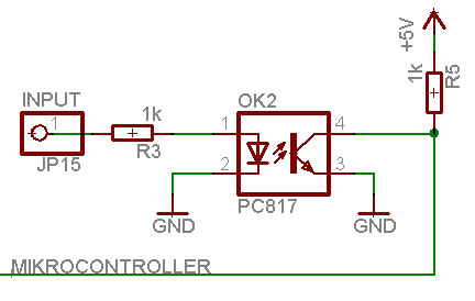

Ich dachte bereits an die Verwendung eines Optokopplers, jedoch bin ich
mir nicht sicher, ob es damit funktionieren würde.

Gast #715707
Ist evtl. antiparallel zur Optokoppler-Led noch eine Diode notwendig?
Ich weiss ja nicht was die Led für eine Sperrspannung hat und es sollen
ja durchaus auch mal sehr kurze negative Impulse in der
Auto-Stromversorgung vorkommen..
Gast #715711
Genau so meinte ich das. denk aber dran, dass jetzt ein High am Koppler
ein Low am Portpin bedeutet. Ob das mit der Diode notwendig ist, weiss
ich nicht. Aber schaden kann sie auf keinen Fall.

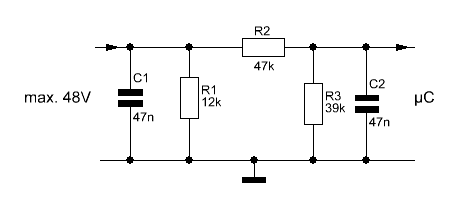

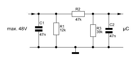

Gast #716120
Alternativvorschlag ohne Optokoppler, siehe Anhang.
Der Eingang ist ausgelegt bis 48V (Überspannung), der angeschlossene
Controller hat eine Schutzeinrichtung am Portpin (Z-Diode) und kann
daher "überfahren" werden, solange der Strom nicht die max. Grenze
überschreitet.
