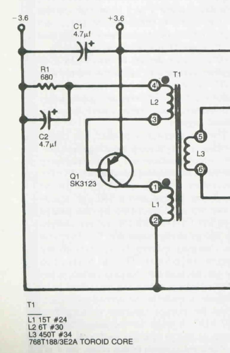

ich habe ein paar Fragen zu folgender Wandlerschaltung (siehe Anhang)
Die Beschreibung dazu sagt aus das damit eine Spannung von 3.6V DC in
ca. 160V gewandelt wird.
Ich möchte diese Schaltung nachbauen und gleichzeitig so verändern das
aus 3VDC am Ausgang ca. 300V bei 5-8mA zur Verfügung stehen.
Daher zwei Fragen:
Was ist das genau für ein Wandler? Ich dachte es wäre ein Sperrwandler,
dazu findet man ja viel Infos: Das Problem beim Sperrwandler ist aber
die aufwendige Ansteuerung des FET (Frequenz, Tastverhältnis und die
kleine Betriebsspannung). Bei o.g. Schaltung gehts ja scheinbar ohne
Regelung.
Wie muss eine solche Schaltung ausgelegt werden um o.g. Bedingungen zu
erfüllen, bzw. findet sich vielleicht irgendwo ein Auslegungsbeispiel?
Viele Grüße, Kay

Ich würde an deiner Stelle eher einen Step-Up-Converter in Betracht
ziehen.
Die oben dargestellte Schaltung hat nämlich das Problem, dass die
Frequenz mit der das Teil arbeitet von der Last anhängig ist. Sowas wie
oben nennt man glaube ich auch Sperrschwinger. Das Prinzip ist so
ähnlich wie das eines Sperrwandlers.
Wie gesagt mein Tipp falls keine galvanische Trennung erforderlich ist:
->Step-Up-Konverter
Für sowas gibt es massenhaft ICs die billig sind und eine vernünftige
Regelung mitbringen.

#716086
Hallo Kai,
der Schaltungsvorschlag im obrigen Bild wird laut Zeichnung tatsächlich
mit 3,6 Volt gespeist.
Die Aussage von +- Spannung ist total falsch.
Wenn dem so wäre, wo ist denn der Massebezug?
Masse ist in dem Beispiel eindeutig der Minuspol der Stromversorgung,
hier Akkus.
Zu der Erhöhung der Ausgangsspannung:
Wird die Windungszahl von L3 verdoppelt, verdoppelt sich auch die
Ausgangsspannung. Die Ausgangsleistung bei gleichen Eingangsbedingungen
halbiert sich dann aber.

@Kay Backasch:
> Daher zwei Fragen:
Es ist höchstwahrscheinlich ein Sperrwandler. Um das genau sagen zu
können, braucht man aber noch Angaben über den Wicklungssinn von W3
und/oder Angaben über den Trafokern.
Sperrwandler zeichnen sich gerade durch ihre einfache Bauweise aus.
Aufwendig werden nur die ganzen zusätzlichen Anforderungen, die bei
Sperrwandlernetzteilen oft noch anfallen, wie hoher Wirkungsgrad, großer
Regelbereich, großer Eingangsspannungsbereich, Leerlauffestigkeit,
Überlastschutz.
> Regelung.
Ohne Regelung läuft der Sperrwandler mit seiner maximalen Leistung. Mit
geeigneter Lasr ist das kein Problem. Im Leerlauf gibt's dann aber schon
Probleme.
Zunächst einmal muß der Transistor und R1 so ausgewählt werden, dass
genügend Strom fließen kann, um auf die gewünschte Leistung zu kommen.
Der Rest steckt im Trafo. Ausgehend von einer funktionierenden Schaltung
kannst Du die Windungszahlen und Drahtquerschnitte von Primär- und
Sekundärspule proportional zu Primär- und Sekundärspannung anpassen.
Hier ein paar einfache Beispiele:
http://www.trifolium.de/netzteil/kap7.html
Jörg

Kay Backasch wrote:
> ...mmh das hatte ich schon vermutet, werde aber eigentlich alles ändern
> müssen, den vorgesehenen PNP Transistor gibts nicht mehr.
Naja, aber passende Transistoren gibt's wie Sand am Meer.
Die Frage ist, ob du die ausreichend konstante Last hast, damit ein
einfacher ungeregelter Sperrwandler das tut.  Dann darfst du immer
noch mit den Windungszahlen experimentieren, da diese im Wesentlichen
den Arbeitspunkt bestimmen.
Ansonsten würde ich dir auch zu einem Ansteuer-IC stattdessen und
entsprechender Regelung raten.  Schau dich mal bei Maxim um (das ist
privat interessant, wegen der einfachen Muster) oder bei LT zum
Beispiel.  Du musst vor allem auf den unteren Spannungsbereich gucken,
der sollte dann bei ca. 2,7 V los gehen.

(Firma: Rehrmann Elektronik) #717373
@Kay:
> @Jörg: in der Schaltungsbeschreibung wird gleicher Wicklungssinn für
> alle drei Wicklungen angegeben. Windungsanzahl und Kern ist im o.g.
> Schaltbild unten angegeben.
Das hilft nicht wirklich weiter. Der Wicklungssinn sagt nur in
Verbindung mit der (abgeschnitteten) Beschaltung der Sekundärspule etwas
aus und die Daten des verwendeten Kernes sind auch nicht offensichtlich.
> Zweck dieser Schaltung ist die Versorgung einer Thyristorzündung für
> Modellmotoren mit der erforderlichen Zwischenspannung. Ziel ist hier
> möglichst leicht und klein zu bauen. Habe das gleicht Prinzip schon in
> anderen Zündungsschaltungen gesehen, daher denke/hoffe ich das ein
> ungeregelter Wandler ausreichend sein dürfte.
Wenn die Ladung des Kondensators bei Erreichen der Zündspannung, z.B.
durch automatische Zündung, abgebrochen wird, ist ein ungeregelter
Sperrwandler völlig ausreichend.
> Die moderneren Wandler mit IC sind sicher besser, kann mir da jemand
> einen Wandler empfehlen? Dem Link von Gerd folgend hab ich dort mal
> einen Sperrwandler nach meinen Wünschen zusammengeklickt, nun hab ich
> aber das Problem eine Schaltung zusammenbauen zu müssen die genau ton
> und toff bei gegebner Frequenz einhält, womit lässt sich das am
> einfachsten machen?
Ein einfacher Sperrschwinger ist immer noch die einfachste und
wahrscheinlich beste Lösung, insbesondere bei sehr niedrigen
Betriebsspannungen.
Jörg
