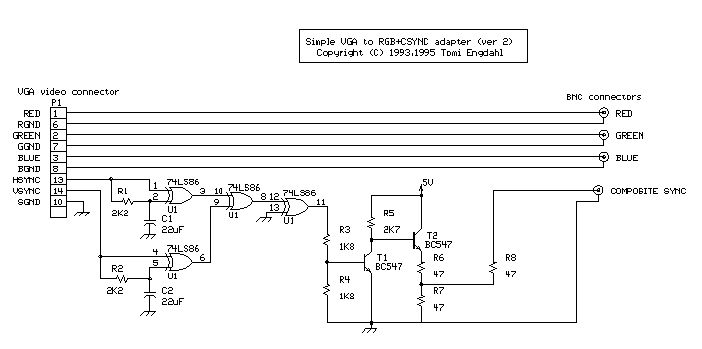

RGBHV zu RGB Konverter?
Gast #716578
Display im Auto. Hat RGB Anschluss. Also Rot, Grün und blau, sowie einen
eingang für sync. Ein RGB-Wiedergabegerät (mit einem sync, wie bei
rgb-scart) funktioniert auch dran.
#716594
Und wo kommt das RGB mit H + V Sync denn her? Von einem PC oder wie? Um
das CSync zu bekommen musst du theoretisch nur die beiden Sync Signale
mit je einem Widerstand zusammen fassen. Manche Bauanleitungen für sowas
sagen auch direkt zusammen klemmen. Sollte auch gehn, da die
Ausgangstreiber ja 75 Ohm Ausgangswiderstände schon drauf haben.
Und dann hast du ja noch das Problem mit der Frequenz und dem
Interlacing....kann deine Grafikkarte denn überhaupt in einen Modus
geschaltet werden, den das Display versteht? Also Interlacing, 25Hz
Bildwiederholrate und 15,625kHz Zeilenfrequenz?
Gast #716609
Also ich wollte da eine Festplatte mit eingebautem Media-Player
anschließen. Also der Ausgang ist sozusagen für nen TV ausgelegt. Da das
Display solche Signale verarbeiten kann (Interface-Platine verbaut)
sollte das kein Problem sein.
Was für Widerstände nehm ich denn da? Oder hat einer nen Link zu dem
"Bauplan"? Finde über google nix :(
