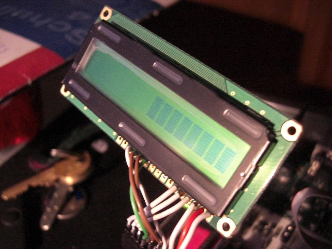

ich hab da ein kleines Problem und zwar mit einem LCD.
es handelt sich dabei um ein 16-zeichen/1-zeiliges aus dem Hause
Reichelt(LCD161A).dieses versuche ich nun mithilfe eines ATmega8
anzusteuern, und zwar sende ich ans LCD 12 Zechen nacheinander mit je
5ms Pausen dazwischen.
was man dabei auf dem LCD sieht ist folgendes:es werden nur die ersten 8
Zeichen auf der linken  Displayseite dargestellt, die rechte bleibt
komplett leer, dabei spielt es keine Rolle ob ich es in 4- oder 8-Bit
Modus ansteuere, das Ergebnis bleibt stets das gleiche.
und was mir noch aufgefallen ist - wenn man das LCD einfach mal an die
versorgungsspannung anschliesst, ohne uC dann sieht man nur 8schwarze
balken links, die rechte Displayhälfte scheint irgentwie tot zu sein.

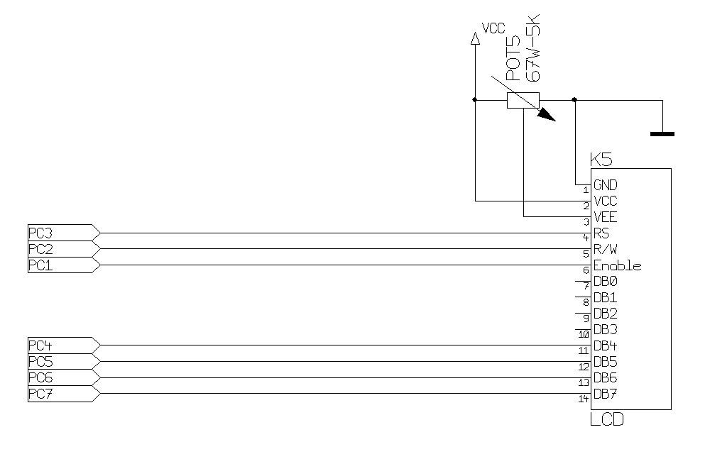

#1631955
Ich hab nun alles probiert.
Auch mein LCD mit 8x2 zu initialisiern, kein Erfolg.
Im Anhang findet ihr meine LCD.h und mein Programm.
Betrieben wird das LCD im 4Bit Modus.
Angeschlossen ist es wie im angehängten Bild, außer, dass das LCD an
PortD angeschlossen ist und nicht PORTC wie im Bild.
Ich hoffe mir kann wer helfen.

>aber mein Display ist definitiv nur 16x1^^
Auf dem Bild vom
Datum: 15.03.2010 22:53
kann man am Kontrast gut erkennen das es ein "Zweizeiliges" LCD ist.

#define LCD_LINES           2     /**< number of visible lines of the display */
#define LCD_DISP_LENGTH     8     /**< visibles characters per line of the display */
#define LCD_LINE_LENGTH  0x40     /**< internal line length of the display    */
#define LCD_START_LINE1  0x00     /**< DDRAM address of first char of line 1 */
#define LCD_START_LINE2  0x40     /**< DDRAM address of first char of line 2 */
#define LCD_START_LINE3  0x14     /**< DDRAM address of first char of line 3 */
#define LCD_START_LINE4  0x54     /**< DDRAM address of first char of line 4 */
#define LCD_WRAP_LINES      0     /**< 0: no wrap, 1: wrap at end of visibile line */
Was meint ihr müsste ich da nun ändern? Start of Line 2? Hab ich auch
auf 0x60 probiert, machte keinen Unterschied.

#1637858
Julian Schild schrieb:
> LCD heißt: TC1602A-09
Bist Du Dir mit dieser Bezeichnung sicher? Bei Tinsharp, dem Hersteller
des Displays kann ich nur das TC1602A-09T finden, das wäre aber ein
16x2.
Jedergang, Tinsharp verwendet bei seinen Displays zu 90% den Controller
SPLC780D von Sunplus. Das Datenblatt zum Controller sollte man lesen.
Physikalisch schon, aber wie man nach dem Controllerreset sieht, wird es
als zweizeiliges LCD initialisiert (Hälfte wird dunkel). Falls ich auf
Deinem Photo richtig sehe, handelt es sich um eine Zeichengröße von 5x8
Punkten.
Die zweite Linie beginnt lt. Datenblatt mit Zeichenaddresse 0x40h.
Und bitte nächstes mal einen neuen Fred aufmachen, ich hatte nämlich
schon alles für das Display LCD161A von Displaytech herausgesucht, da
davon im OP die Rede war.
Hoffe das hilft Dir irgendwie weiter,
Iwan
