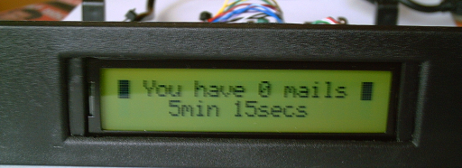

möchte meinen Sohn etwas in Richtung Elektronik bewegen und mit Ihm über
die Weihnachstferien ein LCD an seinen PC basteln. Es gibt ja von Pollin
LCDs mit den passenden Anpass-Platinen. M.E. wäre sowas ideal, da wir
wenig löten müssen und (hoffentlich) schnell zum Erfolg kommen.
Allerdings bin ich etwas verunsichert, was diese LCDs angeht: Haben die
z.B. ein Backlight? Auf den Fotos sehen diese Displays relativ klein
aus... Hier mal ein Link:
(http://www.pollin.de/shop/shop.php?cf=produkt.php&ts=0&p=OTg4OTk4)
Hat jemand mit diesen Teilen Erfahrung gesammelt? Gibts Alternativen?

Die kleinen Textdisplays mit HD44780 kompatiblen Controllern sollten
jedoch keine Probleme bereiten.
Es haben nur die eine Hintergrundbeleuchtung, bei denen es dabei steht.

Beim größten Textdisplay (4x27, liegt gerade bei mir rum)
  http://www.pollin.de/shop/shop.php?cf=detail.php&pg=OA==&a=NzY3OTc4OTk=&w=OTg4OTk4&ts=20
ist die Anzeigebreite ca. 10 cm, es ist aber nicht beleuchtet. Die
Beleuchteten sind kleiner, die Maße sollten aber dabei stehen.
Mit den Adapterplatinen sind die Dinger schnell zusammengepappt,
setzen dann aber einen Parallelport voraus.
Die Programmbeispiele im Download sind, soweit ich gesehen habe, in
Delphi geschrieben. Wenn du kein Delphi hast, wirst du sie umschreiben
oder im Netz nach Alternativen suchen müssen.

ich habe das Display mit weißer Schrift auf blauem Grund am PC hängen.
Bei Pollin wohl grade ausverkauft, jedenfalls nicht auf der Seite zu
finden, aber das schwarz/blaue geht genauso gut.
Software dazu heißt jaLCDs (Freeware), funktioniert super. Solange der
Controller HD44780 kompatibel ist, sollte es kein Problem geben. Als
Kabel ein normales paralleles Druckerkabel durchgeschnitten, ne kleine
Platine dran um Spannung und Kontrast einzuschleifen und das war's.
Bauzeit war ca. 1/2 Stunde und einrichten von jaLCDs nochmal ne halbe.
