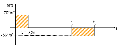

Wie kann man aus der gegebenen Zeichnung die dauer der Bremsphase
berechnen?
Die maximale Geschwindigkeit habe ich ermittelt. Diese beträgt 14°/s.

Verstehe ich nicht. Welchen Ansatz müsste ich machen, damit ich tv und
te als Zahlenwerte erhalte?
vmax = ta * amax = 14°/s. Diesen Wert hab ich ja.

ich würde mal tippen (Flächeninhalte gleich),
70°/s^2 * 0,2s = 56°/s^2 * (te - tv)
(te - tv) = (70°/s^2 * 0,2s) / 56°/s^2
          = 0,25s

Hmmm...meinst du? Ok jetzt Beträgt die Zeit von tv bis te 0,25s.
Aber nun weiss ich noch immer nicht wie die genaue Zeit von tv ist.

 wirst du aus diesem Graph nicht (eindeutig) bekommen. Nur die Differenz
dass ist dann auch die Bremszeit.
Aus den Einheiten schließe ich das es um eine Rotation geht. Aus dem
Graph kann man (mit den für diesen Aufgabentyp üblichen Annahmen)
schließen das es um konstant beschleunigte Bewegungen geht.  Die
Mathematik ist für Rotationsbewegungen und lineare Bewegungen in diesem
Fall analog.
Grüße Timo

du wolltest doch nur die Dauer der Bremsphase. Ohne weitere Angaben
könnte es schwer werden tv und/oder te rauszubekommen.
kannst ja nachmessen und dann umrechnen, aber ich glaube das is nicht
das Ziel der Übung. ;-)
