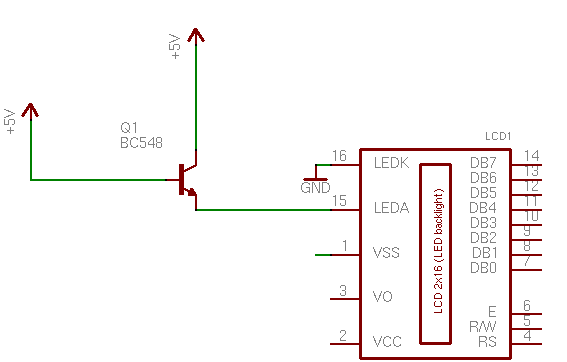

Hallo, ich will mir bei Reichelt ein Lcd mit Hintergrundbeleuchtung
bestellen.
http://www.reichelt.de/?;ACTION=3;LA=2;GROUP=A5211;GROUPID=3005;ARTICLE=31653;START=0;SORT=artnr;OFFSET=16;SID=293AFhyqwQAR0AAD8x9mw42ea182bdaaf524f92e7b8e04e1a0b0a
Datenblatt:
http://www.reichelt.de/?;ACTION=7;LA=6;OPEN=1;INDEX=0;FILENAME=A500%252FLCD162C%2523DIS.pdf;SID=293AFhyqwQAR0AAD8x9mw42ea182bdaaf524f92e7b8e04e1a0b0a
Nun bin ich mir nicht ganz sicher ob man das mit der
Led Hintergrundbeleuchtung so machen kann wie im Schaltplan?
  5  Volt  Eingangsspannung
-0,7 Volt   Volt abfall an Transistor Kollektor Emitter Strecke
______
 4,3 Volt  Restspannung
Und laut Datenblatt soll man die Hintergrundbeleuchtung
typisch bei 4,2 Volt bis maximal 4,6 Volt betreiben.
Also müsste das doch so funkionieren oder brauch ich trotzdem
einen Vorwiderstand da man eine Led nicht direkt an einer
Spannungsquelle anschließt?

von Dennis N. (nilpferd)
Grundformel zur Berechnung von Vorwiderständen!
Also, laut dem Datenblatt:
U(VCC)=5 V, U(LED)=4.2 V, I(LED)=130 mA
Damit ergibt sich 5V-4.2V=0.8V Spannungsabfall am Vorwiderstand und
130mA Strom über selbigen. 0.8 V / 0.13 mA=6.15 Ohm. Häng 6 Ohm oder
wenn Du ganz sicher gehen willst nen 6 Ohm und nen 1 Ohm in Reihe davor
und gut.
Gruß Dennis
von cash (Gast)
Danke für deine Antwort,
ich wollte die Hintergrundbeleuchtung mit PWM ansteuern und dazu brauche
ich eh einen Transistor.
Deswegen habe ich mir gedacht, dass ich die ca. 0,8 Volt mit einer
Kollektorschaltung abfallen lasse.
Die andere Möglichkeit wäre, ich mache eine Emitterschaltung und muss
dann zusätzlich mit einem Widerstand die "überflüssingen" Volt in Wärme
umwandeln.
Deswegen die Frage ob das so möglich ist wie ich mir das mit der
Kollektorschaltung gedacht habe oder bin ich da total auf dem Holzweg?
cash
Naja, zumindest müßte in der Schaltung noch ein Basisvorwiderstand rein.
Guck am besten mal hier rein:
http://www.mikrocontroller.net/articles/Transistor
Deine Schaltung ist ein Emitterfolger (aka Kollektorschaltung). Aus der
kannst Du also max. 4.4V rausholen. Mit ner geeigneten Potieinstellung
solltest Du 4.2V bekommen. Allerdings bleibt immer noch die Frage der
Strombegrenzung für die Beleuchtung. Also irgendein Vorwiderstand am LCD
muß meines Wissens sein.
von Knut B. (Firma: TravelRec.) (travelrec) Benutzerseite
LCDs brauchen mit ihrer Hintergrundbeleuchtung meistens weniger, als im
Datenblatt angegeben. Daher kann man sie ohne Vorwiderstand sehr schnell
kaputtspielen. Also lieber einen größerwertigen Vorwiderstand einplanen.
Ist die Beleuchtung dann noch zu dunkel, halt niedriger gehen.
