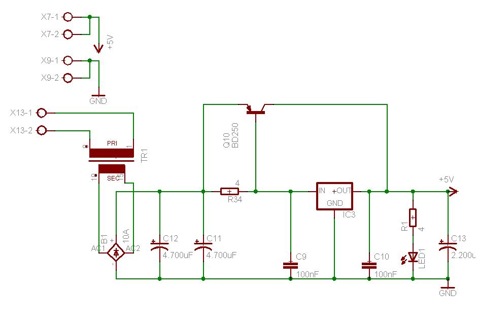

Hatte auch mal dasselbe Problem. Hatte einen KEIL PS5000 Servo. Der Zog
auch Strom "ohne Ende".
Hatte dafür ein grob dimensioniertes Netzteil entworfen. Siehe Anhang.
4A bei 5V bringt es mindestens. Ich müsste es simulieren, was es max.
bringt. Ich Tippe auf ca. 6A.
Wenn du die Gerberdaten (Platinenlayout etc.) haben möchtest schreib mir
einfach ne Email. n3pu@n3pu.com
Jannik
