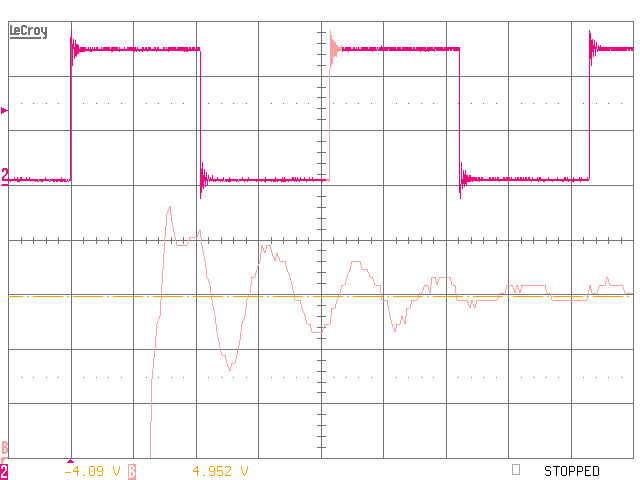

Im Anhang ist ein Oszi-Bild von meinem PWM Signal. Das ganze kommt von
nem ATTiny2313, die Frequenz ist ~120kHz, der Takt 20MHz und verwendet
wird Timer1 in 8bit Fast PWM Mode.
Was mich stört an diesem Signalverlauf ist das Einschwingen auf die 5V,
das sieht aus wie ein mißlungenes PT2-Glied. Kann mir jemand sagen woher
das kommt? Ich mein das ich da kein perfektes Rechteck bekomme ist schon
klar, aber das hier schwingt mir zu heftig!
Irgendjemand ne Idee? Hab übrigens keine besondere Schaltung am uC, nur
Spannung, ISP-Beschaltung und Quarz (Pollin-Board).

#720048
@ Gepi (Gast)
>das kommt?
Schlechter (zu langer) Masseanschluss am Tastkopf. Das kuzes Kabel ist
zu lang. Verbinde ma deinen Tastkop an der Spitze diret an Masse (der
Ring um die Spitze ist Masse).

#720059
@ Compy (Gast)
>aber beim AVR (vermutlich auch bei den meisten andren Mikrokontrollern
>anderer Hersteller) wird ein Pin periodisch umgeschaltet.
Nicht vermutlich. SICHER! Kein eiziger Mikrocontroller erzeugt
Rechteckpulse durch Überlagerung von Sinusschqwingungen.
>Die Einschwinger sind meiner Ansicht nach normal. Vll. solltest du auch
Sind sie nicht. Siehe mein Posting.
>mal die Tastköpfe deines Oszis nachstellen (Trimmerkondensator).
Nein. Durch (Fehl)kompensation entstehen bestenfalls EINMALIGE
Überschwinger, aber keine gedämpften Schwingungen.
