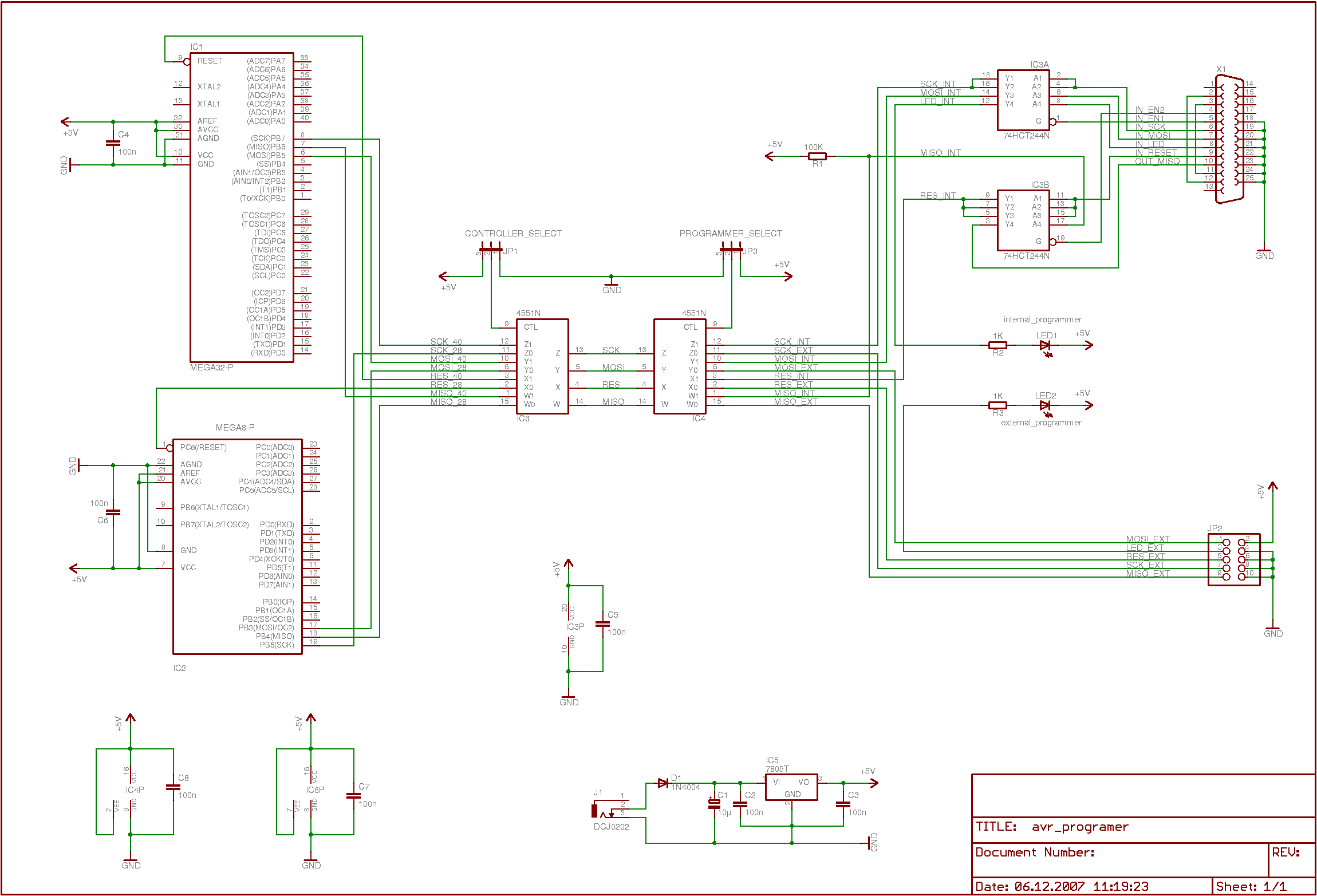

Ich hab mir vor einiger Zeit diverse atmega's besorgt um etwas damit zu
experimentieren. Momentan nehm ich an einem Seminar über Mikrocontroller
teil und un dessen Rahmen wollte ich mir ein Programer bauen mit dem ich
die megas programmieren kann.
Da ich auf dem Gebiet der Elektronik relativ unerfahren bin, wollt ich
euch mal nach eurer Meinung fragen, bevor ich mich ans Layout für die
Platine mache. Der Schaltplan ist im Anhang. Was haltet ihr davon ?
Der Programer soll folgendes können:
Ich möchte mehrere unterschiedliche atmegsa programmieren können.
atmega8, 16 , 32. Diese haben alle entweder DIL40 oder DIL28. Die
Pinbelegung für die Programmierung via SOI ist bei gleichen DILs
identisch.
Ausserdem möchte ich die megas mit unterschiedlichen Methoden
programmieren können. Wenn ich gerade keinen anderen programer zur hand
hab, möchte ich nur  die platine nur mit einem parallelen Kabel mit dem
Rechner verbinden.
Falls ich kein Parallelport hab, dafür aber einen anderen Programer mit
ISP Anschluss möchte ich diesen verwenden.
Dazu verwende ich zwei analog multiplexer die mir einmal den zu
programmierenden mega auswählen (DIL40 oder DIL28) und einmal die zu
verwendende Programmiermethode (intern über Parport oder extern über
ISP). Die multiplexer steuer ich über 2 jumüer an.
So das wars fürs erste :)
Über konstruktive Kritik würde ich mich sehr freuen.
Gruss
ironeagle

danke für dein feedback.
Ich bin grad noch am überlegen ob ich für die beiden Sockel noch
Wannenstecker dazupack die ich mit den Ports verbinde. Dann könnte ich
noch ein Entwicklerboard dazuhängen, wo ich dann taster, led's usw für
die ports bereitstelle. Ist aber nur ne Überlegung.
Falls nicht, hast du natürlich recht, dann wird wohl immer nur ein mega
zur selben zeit drin sein. Dann kann ich mir einen MUX sparen.
Vor allem interessiert mich auch, ob ich an dem Plan irgendwas falsch
gemacht haben könnte, was später irgendwelche Fehler verursachen könnte
(Die Multiplexer falsch beschaltet, Ausgänge zusammen geschaltet,
falsche Werte bei den Kondensatoren und Widerständen, ...)
Wie gesagt, mir fehlt es an Erfahrung, und da könnte sich schon der ein
oder andere Fehler einschleichen.
Gruss

Die Multiplexer ließen sich beide sparen:
Wei oben schon gesagt wird ja normalerweise nur ein Controller im Sockel
sein. Den anderen Multiplexer kann man sparen wenn man die Tristate
Anschlüsse (Pin 1 und 19) des 74HCT244 mit einem Widerstand Versieht,
sodass ohne Signal am Parallelport die Treiber definiert auf aus sind.
Man kann dann den Sockel JP2 auch noch dazu benutzen um einen externen
Controller zu programmieren.
Damit das programmieren etwas zuverlässiger funktioniert (besonders mit
extra Kabel an JP2, oder langem LPT kabel), sollten noch RC Glieder
(z.B. 2x220 Ohm+100pF) überschwinger an der CLK Leitung dämpfen.
Außerdem sollten in die Leitungen zum PC Widerstände von ca. 1-5 K Ohm,
um zu verhindern das der PC die Schaltung halbherzig mit Strom versorgt.
Wenn man statt des 74HCT244 die HC version nimmt, kann man mit etwas
Glück (je nach PC) auch noch bei 3.3 V programmieren.
Über den Spannungsregler sollte noch eine Diode in Rückwertsrichtung.
Manche (je nach alter, Hersteller) Regler lassen sich durch eine höhere
Spannung am Ausgang als am Eingang zerstören.
Eine LED für die Versorgungsspannung wäre auch nicht schlecht.
Die Quarzeingänge sollten auch noch beschaltet werden, mit je 2
Kondensatoren (ca. 20 pF) und am besten je 2 Pins eines Präzisions IC
Sockels, dann kann man bei Bedarf auch einen Quarz anschließen.
Eventuell könnte man sogar einen externen Oszillator vorsehen um
versehentlich fasche Fuses zu korrigieren. Das kann auch ein einfacher
RC oszillator sein (z.B. mit 74HC14).
Analog Ref auf VCC zu legen ist weniger sinnvoll, eher schon eine
Kondensator gegen GND.
Die beiden IC Fassungen sollten je 2 KOndensatoren kriegen: je einen für
VCC und AVCC.
